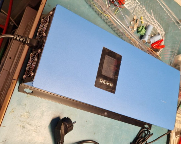

New kid on the block
posilniť výstup MUSTu s odpojeným AC-IN, aby sa dalo nabíjať auto aj nahrievať bojler.

Takže modráskem posílit výstup mustu jde?
Už to máš vyzkoušené?

Franta to má odskúšané s Victronom a bolo tu aj video s easunom.

Jo s victronem vím že to funguje, ptal jsem se na must protože mám 3kW a někdy by se hodilo víc, zatím řešeno proudovým relé a odpínáním bojlerů.
