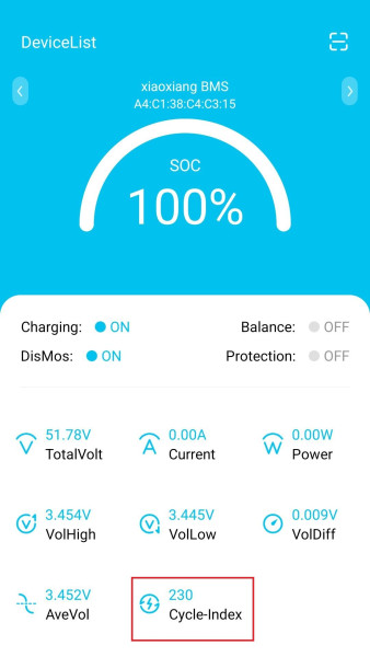

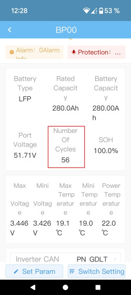

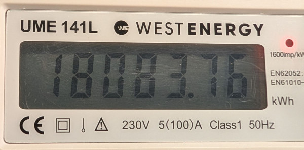

Tak je tady 4 rok se solární elektrárnou a spotřebovalo se stejně jako loni 6000kWh a a s veřejné sítě jsem odebral 600 kWh
Celkem je ne elektroměru za střídači 18 MWh:
Vzhledem k tomu, že za poslední rok už nedošlo k žádným změnám na konfiguraci FVE , je předpoklad stejných výsledku.
Baterie 120 Ah má za 4 roky provozu 230 cyklů:
Baterie 280Ah ma po 1 roce provozu 56 cyklů:
Zatím se ani žádné úpravy nechystají a konfigurace vyhovuje současným potřebám domácnosti.
