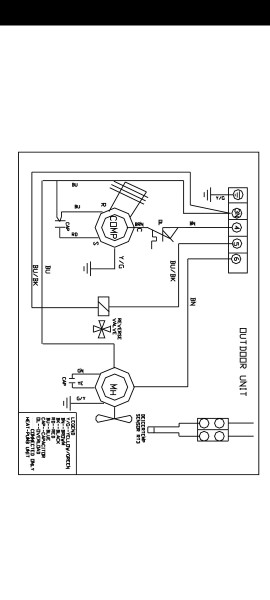

- je primitivna s logikou na urovni kolesa, tzn jedinu elektroniku co obsahuje je rozbehovy kondik a NTC termistor chladica
- jej elektricky obsah pozostava z kompresora, ventilatora a 4 cestneho ventilu (vie kurit/chladit) a vsetko sa spusta privedenim 230V na svorkovnicu tym padom ziadna komunikacia, protokoly, nic. pozna iba on/off
- viac k nej nie je co napisat, lebo viac toho neobsahuje

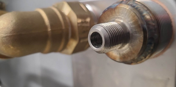

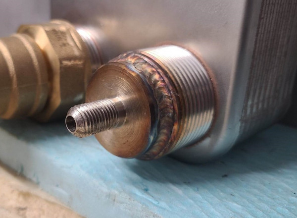

Ahoj, taky mám výměník NordicTec, měl jsem z max tlaků strach, ale jedu 4tý rok předělávku GREE BORA. Výměník drží, ikdyž mám na trubce výměníku při odmrazování -12°C a je obalený jinovatkou
Přechod na CU jsem vyřešil bez pájení.
Koupil jsem nerez kulatinu, kamarád na soustruhu vytočil závit + kónus na pertl a TIGem se navařilo na výměník

to je tiez zaujimave riesenie, doskac co som daval do linku je priamo na plyn voda do 45bar a na strane plynu ma priamo na naverenie trubky.
viac by sa mi ale pacilo tvoje riesenie na pertle.

co to mas za vymennik? to asi nie je origo na F plyny, ked to ma 1 col na kazdej strane...Tommy215 píše: pon kvě 19, 2025 11:31 amAhoj, taky mám výměník NordicTec, měl jsem z max tlaků strach, ale jedu 4tý rok předělávku GREE BORA. Výměník drží, ikdyž mám na trubce výměníku při odmrazování -12°C a je obalený jinovatkou![]()
