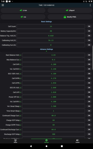

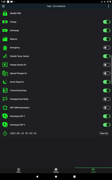

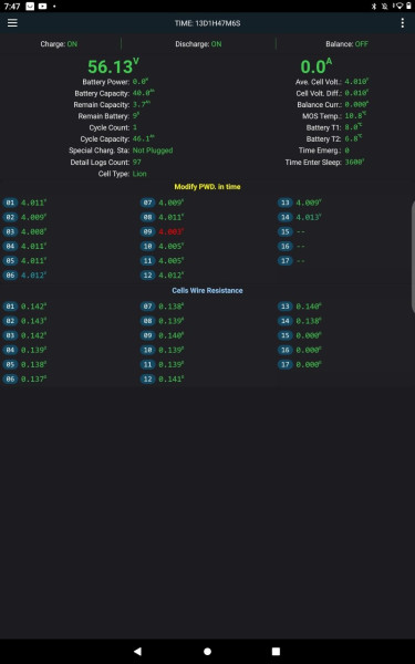

Zdravím a prosím o konzultaci,
Mám elektrický traktůrek a cca před měsícem jsem mu k baterce namontoval JK BMS, konkrétně by to měla být BD6A17S6P.
Když traktůrek parkuju, připojím ho k nabiječce a když se nabiječka vypne, klesne proud a funkce SMART SLEEP ON bmsku vypne. Toto mi fungovalo asi dva týdny a pak už se bmska přestala vypínat a já to musím vypínat ručně.
Chodím kolem toho asi dva týdny, zkouším všechno možný a nemůžu přijít na to, proč funkce SMART SLEEP ON nefunguje.
Dnes jsem zoušel kalibrovat proudy, při proudu do baterky 1 A, ukazuje BMS 0,9A. Při zatížení 1 A, ukazuje BMS -0,7 A. asi jsem to zkalibroval na 1A, na míň to nejde, na zárorný se mi to taky nepodařilo. Pod 1 A ukazuje BMS dost nepřesně, tíhne to k 0A, pravděpodobně aby ta 0A fungovala. Zasílám pár obrázků, případně prosím o nakopnutí, dík.

No tak uspat by se měla po hodině to je jasné nastavení ale pak tam je Vol. Smart Sleep kde máš nastaveno 3.5V takže by se to usínalo když bude míň jak 3.5V?
Kolik má článek po hodině když se vypne nabíjení? Zda tam nenastavit třeba větší hodnotu....

Covece, ted jsem to byl nastavit na 4,1 v a ono to zaclo na citaci odpocitavat, soudim, ze uz to asi bude fungovat. Myslel jsem ze logika je opacna. Jaky byl prvotni duvod nespani uz se asi nedozvim. Dik za nakopnuti.

zkontroluj si pak tu kalibraci proudu, jestli si si to nerozvrtal. Dobre to je kalibrovat pri nejakej znamem vetsim provoznim proudu. Jestli jsi to zkousel kalibrovat nejak na 1A tak kdo vi co to bude ted merit
