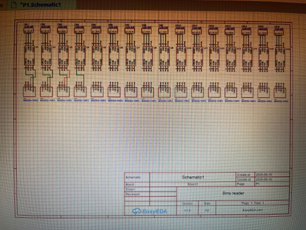

Pricmrdnem sa k vlaknu otazkou na univerz. Tiez si robim sam dosky v jlc, ale tiez su to vacsinou len "spojovace modulov". Laka ma skusit sa na to vyprdnut a skusit to obcas na univerzale, ale jak riesite prepoje? Ja to prepojujem zilami co si odmotam z utp-cka, pripadne mam spulky pvc-ckom izolovaneho dratu, ale je to strasny oser. Niekde sa mi mari, ze som videl nejaky pocinovany lakovany drat, u ktoreho som pochopil, ze ten izolacny lak sam zlezie pokial sa opecie cinom. To by znamenalo len prevliect drat zdrojovou a cielovou dierou, odstrinut, zapajkovat. Ziadne odizolovavanie a dalsie prcanie. Ale mozno som to len zle pochopil.
- Příspěvky: 1450
- Reputace: 168
Re: Navrh dosky plosneho spoja
Je to uplne naprd pajkovat kopu kratkych malych kablikov...ked je to len trocha tak v pohode ale teda aby to bolo aj co ksvetu..dalsia vec je kvalita spojov a hlavne nejaka ta izolacna vzdialenost medzi pinmi, ked vam niekde zatecie cin tak pri takomto mnozstve a hlavne malo miesta si to ani clovek nevsimne...
Aby si tu niekto nemyslel ze som lenivy nakreslit sem na papier schemu alebo podobne, ked som to sem nedal...tak som sa rozhodol, ze to nacrtnem este raz v tom easyeda, stym ze si tam vyhladavam konkretne komponenty z coho to aj bude poskladane..Velmi by som vas poprosil o pomoc potom, ked to budem mat hotove tak nejako nasmerovat, alebo by som to poslal uz niekomu kto tomu rozumie pre pripadnu kontrolu a konverziu pre vyrobu..Ja som z toho fakt debil a sam to nespravim (teda spravil by som mozno
).Ked stym clovek nikdy nerobil tak darmo...
Ked to nacrtnem to sem hodim.Dakujem zatial..
Daj to ako public projekt, kludne ti s tym pomozem. Chapem to tak, ze len prepajas existujuce moduly?
Inak ak je to 20 rovnakych su-moduli vedla seba, je lepsie, aj ked pracnejsie, si pripravit modul a ten potom 20x zopakovat. Clovek potom nemusi 20x pozicovat vsetky suciastky na pcb dookola.
Ano, lebo adum1201 uz je na malickej doske aj s odpormi, a takisto aj multiplexer je osadeny, dalej malicky dc/dc izolovany menic B0505s-1wr3 ma tiez len nozicky..No a na vstupoch do kazdeho adum1201 budu konektory na pripojenie a tak isto aj na vystupe z multiplexorov.
Nazdielaj tu schemu, z toho obrazku nevidim co tam je. Inak ten "modul" je uplne dokonaly adept na to nechat to na tej doske ako smd a rovno si to nechat osadit v jlc. Ale chapem ze pre 1 dosku je to nezmysel, tiez sam skladam moduly. Akurat mi ta schema pripada nejak kurevsky jednoducha na to, aby to bol problem na univerzale.
