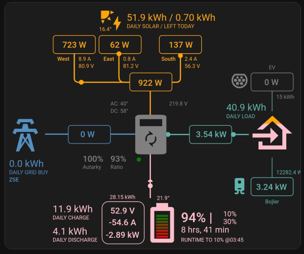

Dnes rekord, všetko bolo prázdne a studené
