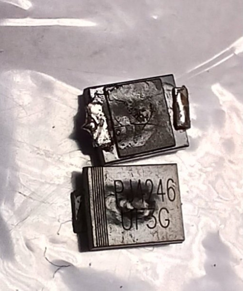

Tak mi to nedalo a dal jsem se do průzkumu, stejně bych to musel časem rozdělat.
A asi jsem našel závadu, respektive jediné poškození které jsem našel je na obrázcích v příloze. Je to deska, co se stará o komunikaci mezi měničem a sítí a měničem a BMS...
Když si to zpětně přehrávám v hlavě, tak je asi pravda, že se to stalo až potom, co jsem ten box připojil k RPI4.....
Použil jsem tento kabel + kabel dodávaný k měniči k wifi, stejně jako v případě boxu, který stále jede :
KABEL
Otázka 1 ) nějaké nápady proč se to stalo?
Otázka 2) dokáže někdo identifikovat spálenou součástku a popřípadě mě odkázat na někoho, kdo by se pokusil vyměnit?
Já jdu rozdělat ještě tu druhou krabici, jestli bude porucha na tom samém místě.....
KABEL

Re: Dva měniče EASUN Isolar smh III 4,2 kw (ne)paralelně?
je to pravdepodobne usmernovaci dioda
https://www.tme.eu/en/details/uf3g-dc/s ... ents/uf3g/
koupis jakokoliv nahradu.
Proc to odeslo kdo vi. Nejaky zkrat, pretizeni? Neuzavrel jsi pripojenim RPI nejakou smycku?

Tak i na druhem kusu stejné poškození:
Poradí někdo někoho šikovného, ideálně okolo Prahy, kdo by si s tím poradil? Samozřejmě odměna dle požadavku + flaška moravské slivovice

Ta dioda na té desce snad funguje i jako pojistka, která shoří při zkratu na výstupu. Na konektoru pro komunikaci s měničem je totiž 12V, které se používá pro napájení WiFi modulu a pokud se to napětí přes kabel dostane někam, kde se spojí se zemí, tak dojde k tomu, co se stalo tobě.

Jde o to zda to nevzalo něco na základní desce, pokud ne odpojil bych konektory a skusil to zapnout.
Mělo by to fungovat i bez té desky.
UF3G
UF3G
Won-Top Electronics
DO-214AB
Diode
U-fast recov. rectif, 400V, 3A, Vf<1.3V(3A), 50ns
Špatnej kabel, a co to trafo napájí, je potřeba napájení 12V? Tuto součástku lze velmi ostře nabroušeným šroubovákem se stejnou šíří jako je šíře spájeného spoje smd, mírným přítlakem na cínový spoj s kyvavým pohybem do stran, střídavě jedna strana druhá strana, a tak s citem střídat malý tlak na cínové spoje smd, dokud smd součástka sama neodpadne. Tak lze sundat z dps bez pájky smd s dvouma výstupy. Cín je totiž měkký kov a lze ho řezat.
Až se sundá, zjistit multimetrem jestli je z trafa AC napětí (po zapojení) a kolik ohmů má výstup z diody na dps proti groundu desky (nezapojený bílé přívodní kabely).
edit:Jaký je popisek zvenku na obalu měniče zespodu, na levé RJ45 zásuvce?
UF3G
Won-Top Electronics
DO-214AB
Diode

Ta deska odděluje komunikaci mezi hlavní deskou měniče s procesorem a venkem. Na desce jsou optočleny pro galvanické oddělení komunikace a zdroj s trafem, který napájí druhou stranu optočlenů a komunikaci ven (RS232 a BMS) a dále externí WiFi modul, pokud se připojí. Pokud odejde zdroj nebo se něco zkratuje na venkovních konektorech, tak odejdou akorát součástky na desce, ale měnič běží dál, akorát bez komunikace.

diody mohu vyměnit, ale měnič by měl běžet i po odpojení této desky. Pokud neběží tak tam bude ještě jiný problém.

Díky všem za reakce. Oba měniče jsou v pořádku ( bez komunikační desky normálně běží ). Zbývá tedy oprava komunikace a bude to ok. No a hlavně tedy zapátrat, proč se tak stalo. Předpokládám, že se potkalo napájení z této desky (Poe) pro wifi modul, místo kterého jsem připojil malinu se solar assistantem ( tím originál kabelem od měniče k wifi modulu + tímto kabelem kabel ) s napájením z USB maliny...
Pak ale nechápu, proč se to nestalo u toho prvního měniče....

Vyndal jsem upečené diody . Jsou zapojene v sérii s primárem trafíčka zdroje. Držely za jednu nožičku, druhá ve vzduchu ohořelá . Pod diodou vypálená díra v plošném spojí a z druhé strany černý lak. Obě diody jsou ale k mému zděšení funkční.
Na sekundární straně trafa a ostatních součástkách nejsou vidět žádné stopy po přehřátí. Nějak mi není jasné jak k poškození došlo. Asi zkrat 5 nebo 12V na konektorech RS232, RS485
