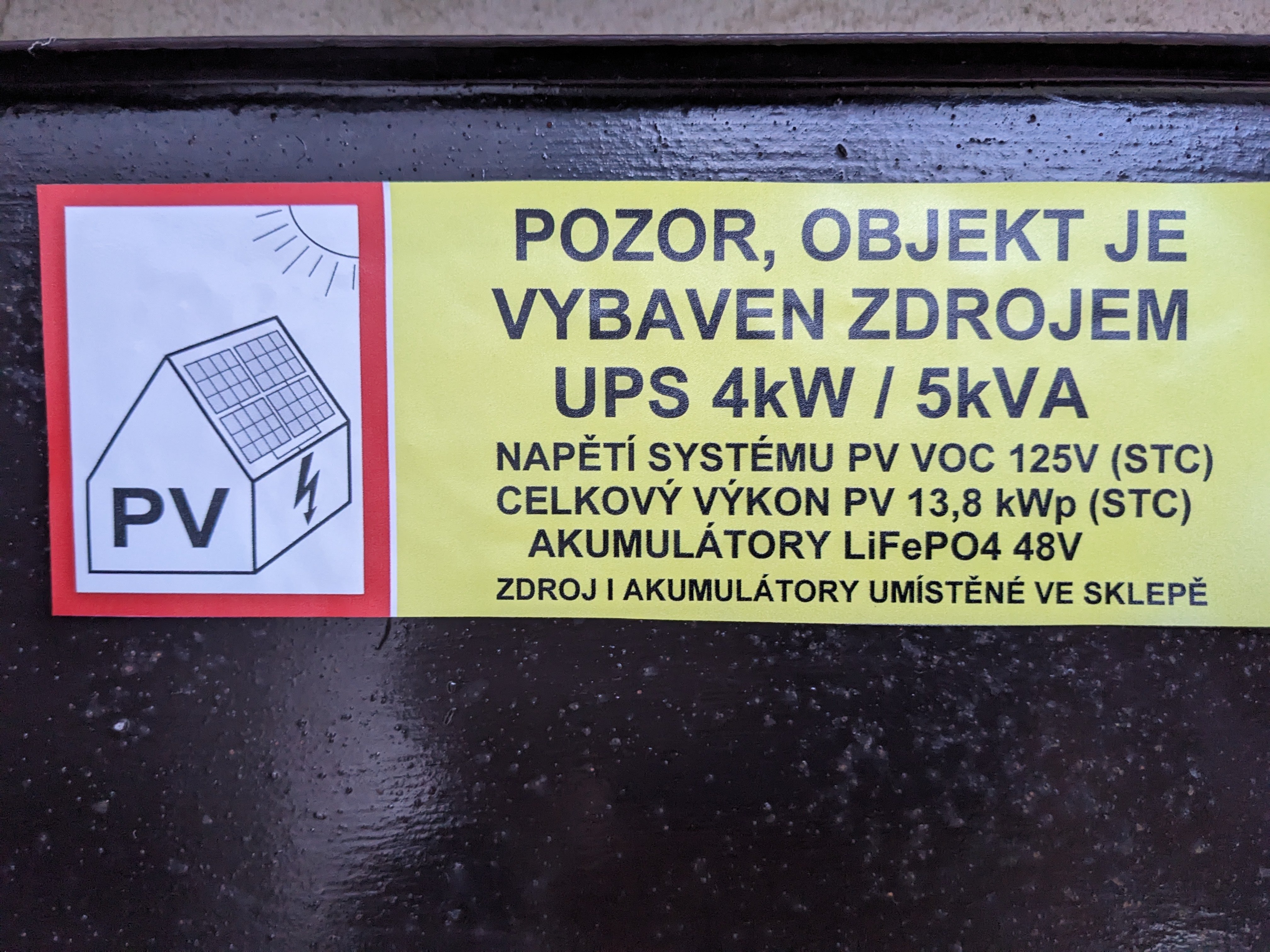

Já nalepil upozornění na vnitřní stranu dveří elektroměrového rozvaděče.
