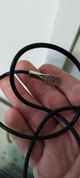

Kdyby někdo chtěl měřit teplotu třeba na chladiči nebo přímo teplotu něčeho, mohu doporučit tyto čidla: https://vi.aliexpress.com/item/10050054 ... pt=glo2vnm
Dnes přišli, nakrimploval jsem si na něj konektor a prováděl testy měření... Měří solidně přesně do 0,5°C, vodotěsnost také splňuje ponoření do vody přežilo. Když by se vrtnula větší díra, šlo by měřit i případně teplotu přímo na terminálu lifepo4 baterie. Cena také příznivá a rychlé dodání za 8 dní jsou doma.
