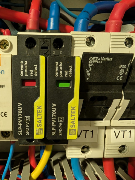

Jak se v minulém týdnu přehnal kolem nás nějaké bouřky, tak jsem v sobotu objevil jeden varistor Saltek V SPD PV 170 v poruše. Přitom vše funguje dál a na chodu VT1 jsem nic nezaznamenal, normálně vyrábí dál.

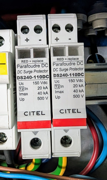

Zajímavé je, že přímo pod panely je v kůlně solární rozvaděč s SPD Citel 150, který je Salteku předřazený a tam se žádná porucha neobjevila:
No objednal jsem novou vložku do Salteku a uvidíme dále.

Jestli to nepřišlo po "nuláku" , mě to takto odpálilo DC Citel 275
