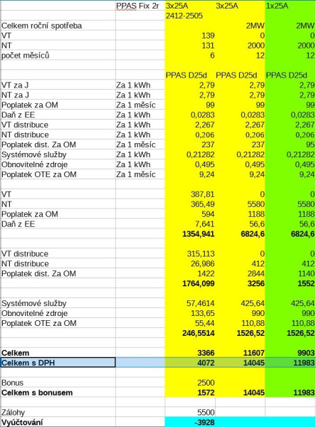

Topení elektřinou
Původně při zahájení stavby bylo v plánu topení elektřinou (u Bohemky jsme měli tehdy el. asi za 1Kč). V podlahách jsou všude nainstalované topné folie. Bohužel po dostavbě přišla energetická krize a od topení elektřinou bylo více méně upuštěno a přešlo se na topení dřevem. Plyn tady nemáme.
Nyní po zprovoznění FVE jsem zjistil, že se nám topná sezona dřevem smrskla cca na 3 měsíce a uvažujeme opět o plném zprovoznění topení elekřinou. Mám v plánu doinstalovat nějakou klimatizaci, která umí i přitápět a někde by se využily instalované topné folie. Od loňska jsou taky v provozu akumulační kamna s kapacitou 24kWh. Co by nedodala FVE, to by se odebralo z DS. Předpoklad je cca 2MWh odebrané elektřiny ročně.
Sem tam samozřejmě do krbovek z nostalgie a pro navození atmosféry určitě něco přihodíme.
Do mé tabulky kalkulace elektřiny jsem si doplnil sloupec pro spotřebu cca 2MWh a po změně z 3f25A na 1f25A mi to nevychází vůbec špatně. Vychází mi to finančně skoro jako to dřevo. Jen nevím jestli nedělám někde ve výpočtech nebo úvahách chybu.
Kalkulace spotřeby EE: 1.sl - aktuální spotřeba / 2.sl. - 2MWh při 3f25A / 3.sl. - 2MWh při 1f25A

Bude to dost o tom, na kolik si cenis litani okolo dreva. Proti 2mw elektriny to mnozstvi dreva bude zanedbatelny. To si kazdej musi vyhodnotit sam. V chladu bude mit klimatizace horsi faktor a bude zamrzat. Loni jsem si klimu instaloval a prez zimu jsem toho moc nenavrcel, bylo mi lito elektriky z baterek, tak jsem radeji topil drevem.

Díky za info. Tyhle informace právě potřebuju, protože s tím žádné zkušenosti zatím nemám. Možná nezbude než to jednu sezonu testnout. Topení dřevem úplně nezavrhuju (stejně mám ještě dost zásob), ale chtěl bych to do budoucna maximálně omezit.V chladu bude mit klimatizace horsi faktor a bude zamrzat
