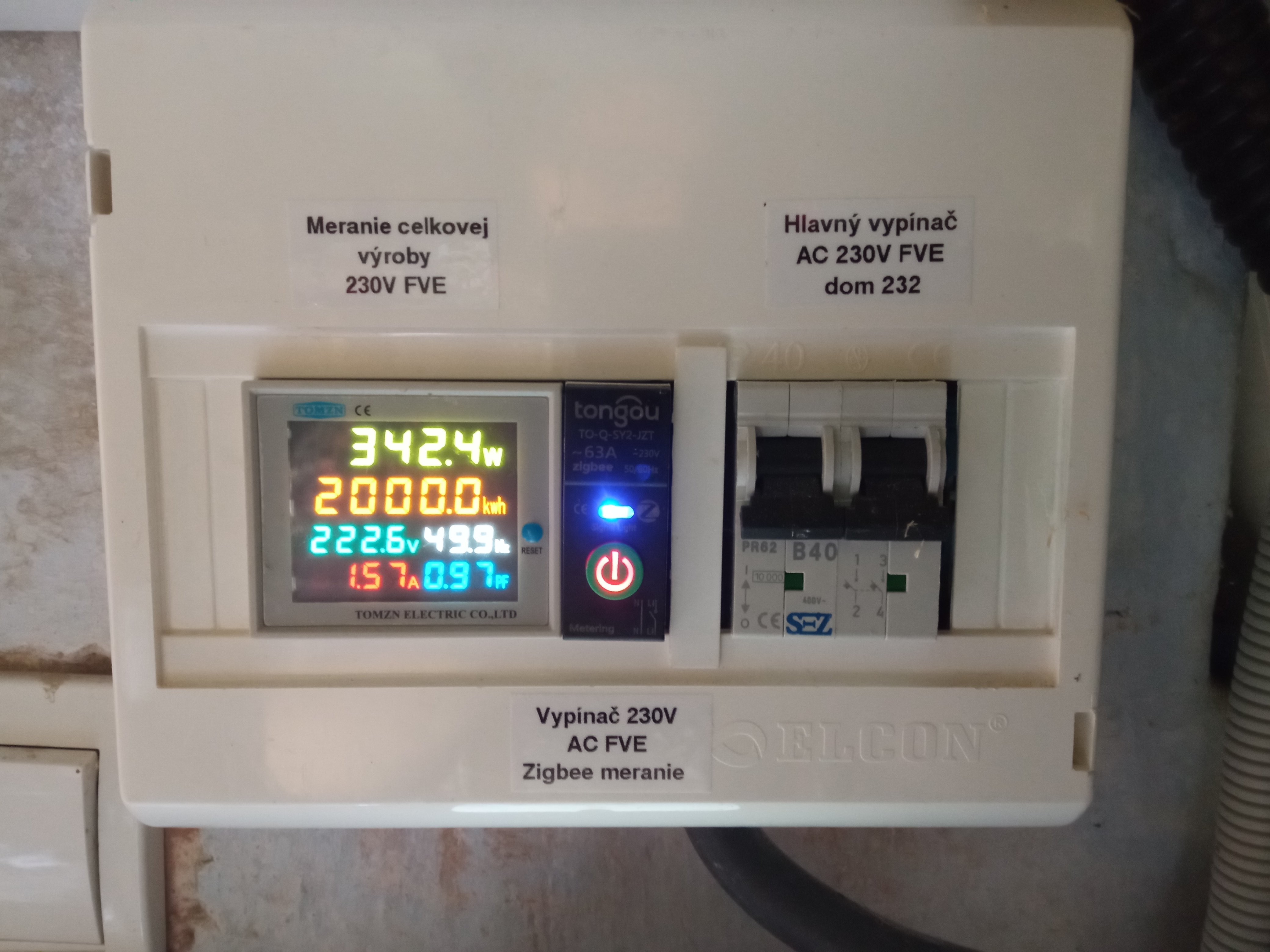

Je tu polovička októbra 2025, teda päť a pol mesiaca od tohto príspevku, a na internom elektromeri svieti ďalšia pekná číslicaChlapeczDediny píše: pát kvě 02, 2025 9:50 pmSviatok práce sme posunuli na 2. mája, lebo prvého sa mi veľmi robiť nechcelo. Inak by som tie 2 MWh za meničom dosiahol už vo štvrtok.
Dosiahnuté za 14 a pol mesiaca od spustenia.
Za dvadsať mesiacov od spustenia elektrárne sme vyrobili a spotrebovali na gazdovstve celkom 3 000 kWh elektrickej energie AC 230/220 V.
Za zvýšenou výrobou stojí najmä vlaňajšie jesenné posilnenie panelov a akumulátorov, za zvýšenou spotrebou stojí najmä "nový" dom a jeho prevádzka, vrátane elektrického bojlera a elektrickej rúry (spracovanie vlastnej rastlinnej aj živočíšnej úrody) aj GardenOffice.
A kým tieto čísla utešene rastú, na "mŕtvom bode" stoja číslice oficiálnych elektromerov distribútorov. V tomto období sa držia akumulátory okolo 70%, denné dobíjanie kolíše podľa oblohy od 4 do 9 kWh DC, pričom varenie vody na kávu a čaj aj ohrev jedál spolovice zabezpečuje piecka na drevo, stále kúrime zo zásob odpadového dreva a dreva z orezov (a vydrží to zrejme celú zimu), plynomer tiež stojí

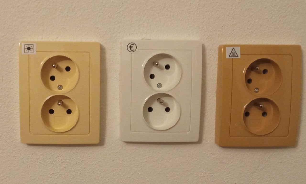

Svetlá v kuchyni a kúpeľni som prepínačom sietí v rozvodnej skrinke prepol na DS, kombinovaný sporák zostáva na FVE, na zapaľovanie horákov noproblem. Keby sme sa chystali piecť, ide z béžovej do bielej zásuvky, rovnako ako rýchlovarná konvica. Kúrenie obstaráva piecka na drevo, rovnako ako zovretie vody na nápoje alebo ohrev jedla, prípadne použijeme horáky plynového sporáka. Chladnička s mrazničkou je stále zapojená na FVE.
Zato pracovňu s monitoringom HA a pracovným PC aj svetlami som prepol na DS
a tiež plynový kotol, ktorý je v pohotovostnom režime, nekúri. V bojleri ešte trochu teplej vody je, ale obávam sa, že ho budem musieť zapnúť na DS. Vždy lacnejšie, ako sa ísť osprchovať do mesta autom
Terasa s prívesom sa teraz po tme nepoužívajú, ale aj tu prepnem elektrinu na DS.
Raz darmo, aj veľké baterky sa raz vybijú. Chce to pridať panely. Ovšem spolu s veľkou terasou, ktorú budú "okupovať", to chce pripraviť asi päť tisíc navyše nad bežné rekonštrukcie a opravy. Aspoň že kombinerbox a kábel z neho do strojovne a 5 kW regulátor Epever sú už na miestach a zapojené.
Paralelné rozvody a zásuvky mi dovoľujú prepínať medzi FVE a DS tie spotrebiče, ktoré potrebujem, a tie ostatné stále môžu ísť aj zo slabo zásobovanej elektrárne. Však raz tie oblaky zmiznú
