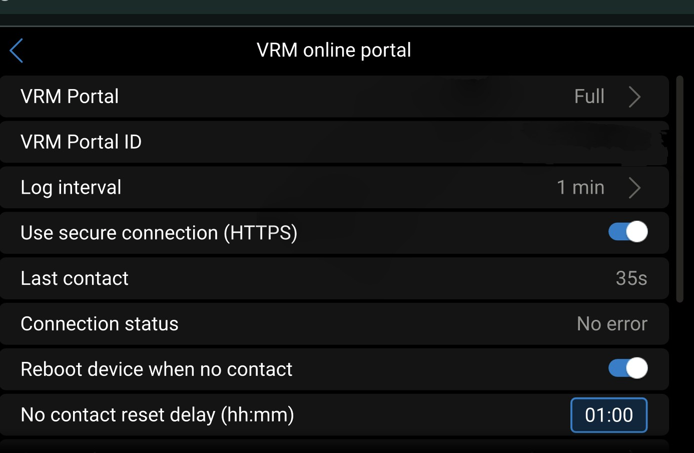

v600 píše: pon dub 28, 2025 3:01 pmPřesně...Wifi je výhoda i nevýhoda.Stalo se mi,že jsem byl v zahraničí a najednou komunikace vypadla.Tak jsem byl na to zvyklý,že když to nefungovalo,byl jsem nervní.Holt závislost.Hned mne napadlo,jestli už to celé nehoří (a proto vypadla komunikace)apod.Většinou to způsobuje Cerbo.Stačí přijet domů,odpojit na chvíli napájení,znovu zapojit a je po problému.Ale nejde to hned,zejména když jsem daleko.Kdybych neměl vše on-line,tak by to bylo kolikrát bez zbytečných starostí.A kde máš ohřev TUV snad jako solárník neohříváš TUV plynem??[/quote
Fascinuje mě, jak někdo potřebuje WiFi ve všem.
Po 20 letech práce v IT se nažím být odsíťovaný co to jen jde...

Re: Malá elektrárna pro RD - Poníkovka
Proto mám nastavené v Cerbo restart, když nemá spojení na VRM.

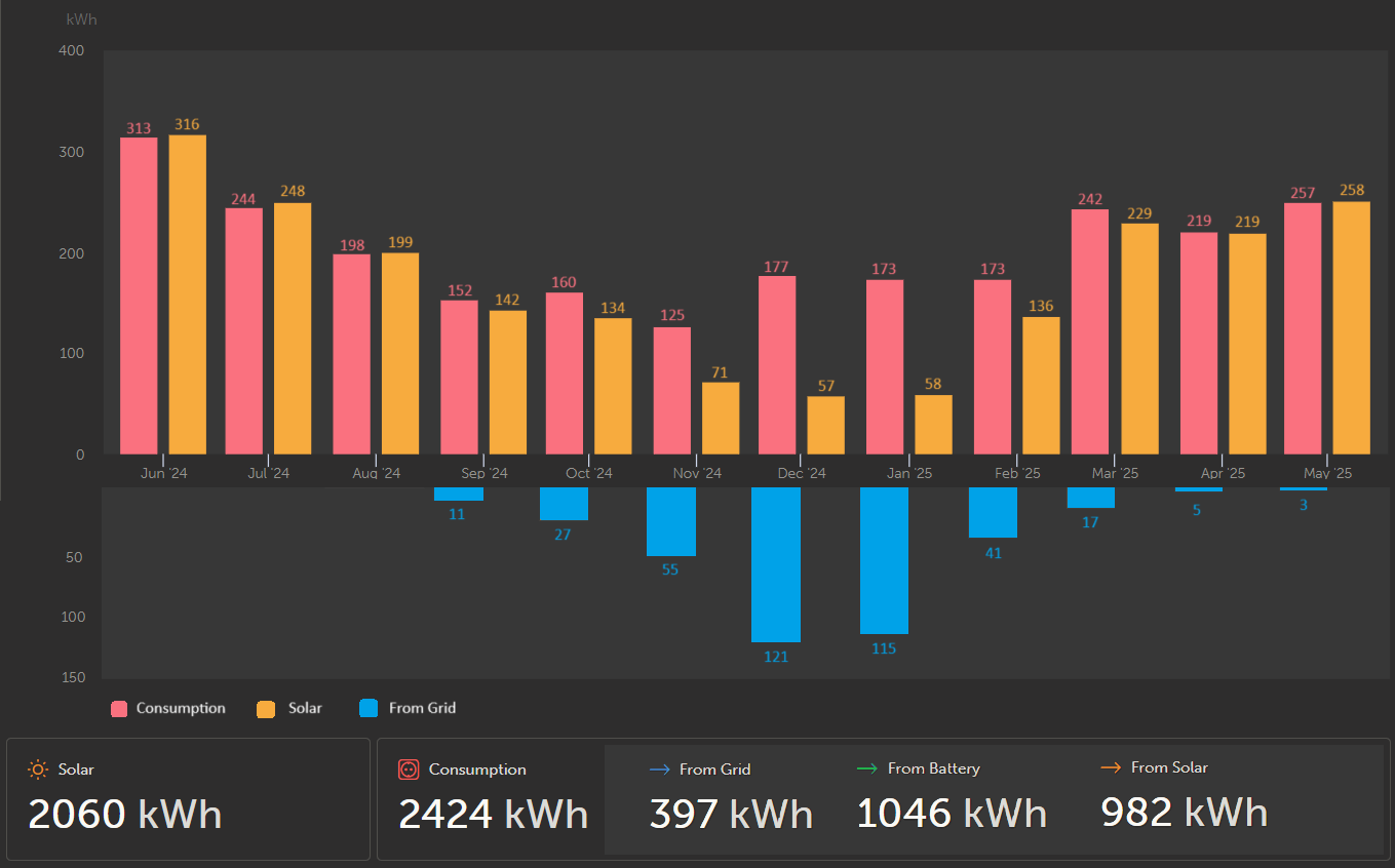

Zhodnocení ročního provozu elektrárny.
Aktuální konfigurace:
Stále jsem zklamaný z výkonu panelů na fasádě, není takový jako před připojením další sady panelů. Při odpojení na pojistkovém odpínači a opětovném připojení se v zimním období zvedne výkon z 300W na 400W aniž by se změnilo napětí na panelech, prostě jen dávají vyšší proud. (Pozn. v únoru 2024 bylo maximum i 700W bez uvedeného odpojování, někde je prostě něco špatně) Po nějakém čase (řádově hodiny) se však proud zase vrátí na nižší hodnotu. Je to škoda, protože instalace na fasádě byla hlavně zamýšlena na zimní provoz. Trochu teď podezřívám špatně zvolené napětí panelů (Uoc 24,7V, Umpp 20,9V). Mohu dát max 3 do série a po odečtení ztrát na kabelech jsem u Umpp na cca 59V, což pro 48V systém (absorpční napětí 55.2V) není asi úplně ideální. Za další byl jeden panel poškozen a opravován při instalaci (pádem se odpojilo připojení minus sběrnice ke konektorům). Ale dle všech různých měření by, měl být zcela funkční.
Proto dalším pokusem bude zakoupit ještě jeden SmartSolar 150/45.
1. Bude jako okamžitá náhrada v případě poškození toho připojeného na 2280Wp.
2. Do budoucna bych rád rozšířil instalaci a další panely na střechu taktéž v konfiguraci 3s2p, kde si s 45A nabíjeni vystačím.
3. Na fasádě udělám z 3s2p jen 5s1p (Uoc 123V, 900W), sice se bude flákat MPPT na max 17A, ale snad to bude vhodnější pro výrobu.
A k nevyužitému SmartSolaru 100/20 budu připojovat jen přes zimu opět panely se sklonem 90° (možná jen 80° či méně) tentokrát na zábradlí terasy. Na léto je zase musím sundat, přednost budou mít kytičky. Tentokrát mám vyhlídnuté 2ks panelů 405Wp (Uoc 39,91V, Umpp 33,08V), takže reálný výstup z panelů do MPPT by měl být kolem 70-77V (-15-0°C) a max napětí při -15°C 91V. Investice cca 15000Kč, návratnost nikdy, ale zábava na dlouhé zimní večery zaručena.
Cena:
Tím se dostáváme k tématu, kolik mě to doposud stálo a taky kolik to „ušetřilo“.
Dnes by podobné komponenty stáli 109 000 Kč.
Energetické vyhodnocení:
Celkem slunce vyrobilo 2060kWh
Z toho 421kWh bylo použito na ohřev TUV.
Dále bylo nutno využít 397kWh ze sítě pro okruhy napojené na střídač.
Okruhy mimo střídač si řekli o dalších 672kWh.
Celkem z ČEZu odebráno 1069kWh.
ČEZu zaplaceno cca 5 500 Kč za stálé platby a 6 500 Kč za odběr = celkem na faktuře 12 000 Kč.
Při zvýšeném komfortu (klimatizace v létě), odečtení energie využité na TUV (421kWh) a vlastní spotřeby systému (15W, 131kWh/rok) a účinnosti střídače 95% je celkem uspořená energie 1432kWh ((2060 – 421 – 131) * 0,95).
Celkem uspořeno cca 10 150 Kč.

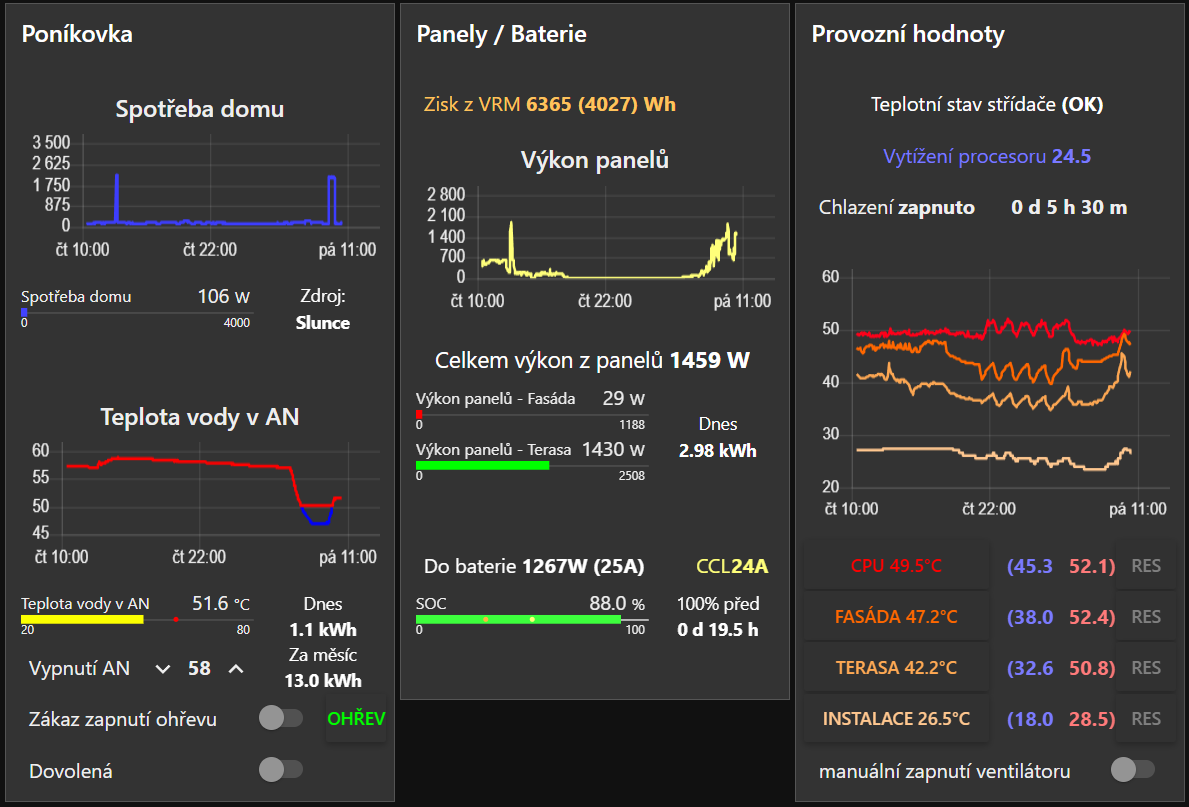

Ovládání/Dashboard:
Musím pochválit Victron, co se týká vzdáleného přehledu a správy, tak to má zvládnuté výborně. Celou dobu mám v práci na vedlejším monitoru zobrazený Dashboard z Node-RED, nebo se na něj mohu kdekoliv podívat na mobilu. Pokud pak hledám nějaké chování systému zpětně, tak používám VRM. A když potřebuji něco přenastavit, tak Remote Console ve VRM, nebo aplikaci VictronConnect na mobilu.
Postupem času jsem si Dashboard v Node-RED pro moje potřeby hezky doladil. V současné době zobrazuje:
Okamžitá spotřeba i s jednodenním grafem.
Teplota vody v AN (přenášeno z Loxone), taktéž s jednodenním grafem, který je dvoubarevný. Hodnoty pod 50°C jsou vykreslovány modře, nad 50°C zase červeně. Navíc konečně zafixován výběr barev i po restartu.
Ovládání teploty, při které se vypne vytěžování do topného tělesa v AN. Pomocí zápisu hodnoty do souboru zabezpečeno automatické nastavení správné teploty i po restartu zařízení.
Zobrazeno denní a měsíční využití energie pro vytěžování (podrobnější údaje mám potom k dispozici na domácí síti na Loxone).
Manuální zákaz zapnutí vytěžování.
Manuální zapnutí stavu „Dovolená“ (teplota v AN max na 35°C).
Předpokládaný zisk, který je vyčítán automaticky z VRM, včetně zobrazení přebytečné energie po nabití baterie do 100% (počítáno i s klidovou spotřebou domu až do dynamicky se měnícího západu slunce).
Aktuální výkon z panelů, opět s jednodenním grafem.
Výkon jednotlivých stringů a celková denní výroba.
Výkon (proud) tekoucí do/z baterie. Aktuální nastavené omezení proudu do baterie CCL(řízeno podle SOC, teploty AN a času do západu slunce).
Teplotní stav střídače, bohužel jen v hodnotách „OK, Varování, Přehřátí“.
Vytížení procesoru Cerbo-S GX.
Jak dlouho jsou zapnuté nebo vypnuté pomocné ventilátory pod MPPT a do a z celé instalace.
Denní teplotní graf (CPU Cerbo-S GX, 2x MPPT, a teplotní čidlo z MP2 u baterie). Opět dopracováno automatické nastavení příslušných barev po restartu.
Jednotlivé teploty, kdy se zmačknutím vynutí načtení hodnoty mimo interval. Dále uvedení maximální a minimální zobrazené hodnoty o posledního resetu a tlačítka reset samotná.
Manuální zapnutí/vypnutí přídavných ventilátorů.
Ovládání/Dashboard:
