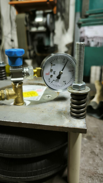

Pružina z drátu 3,2 mm a venkovním průměru 20mm se při 300kg zmáčkne ze 70mm na 43 mm utahovací moment na M10 je neměřitelný mám momenťák od 2Nm a i to je moc.

Re: Komprese baterie pomocí vzduchového měchu
Jo, to je ta správná metoda.
Jen teď ještě změřit potřebný moment.
Na M10 by to mohl být tak něco těsně pod 1Nm.
Dalo by se to snadno zkusit tím, že by se tlak zvedl třeba na 2-násobek.
Mělo by ti být celkem lineární, takže pro dvojnásobnou sílu by to mělo chtít zhruba dvojnásobný moment (když máš momenťák od 2Nm).
Nebo ještě líp - zvedat tlak tak dlouho, až by to odpovídalo těm 2Mn.
- Příspěvky: 141
- Reputace: 11
Tak jsem to zkusil na dvojnásobek cca 600kg a jsou to cca 2Nm tak jestli je to lineární tak by odpovídalo na 1Nm při závitovce M10.
Dal jsem ještě jiné pružiny drát 5mm vnitřní průměr 12.5mm délka 40mm při 300 kg se zmáčknou o 3 mm, ty budou ideální
Fajn. Dík za pokus.
To by odpovídalo. 1Nm na M10 se stoupáním by zhruba odpovídalo tomu, jak jsem naměřil kolem 0.8Nm na M8.
A celkem to i odpovídá vypočteným předpokladům.
