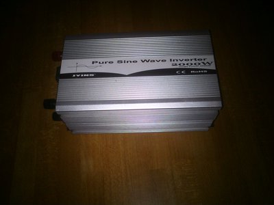

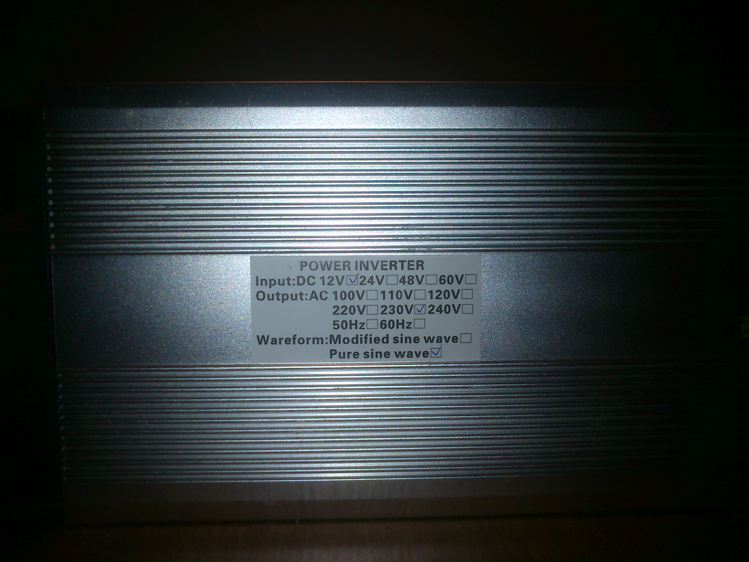

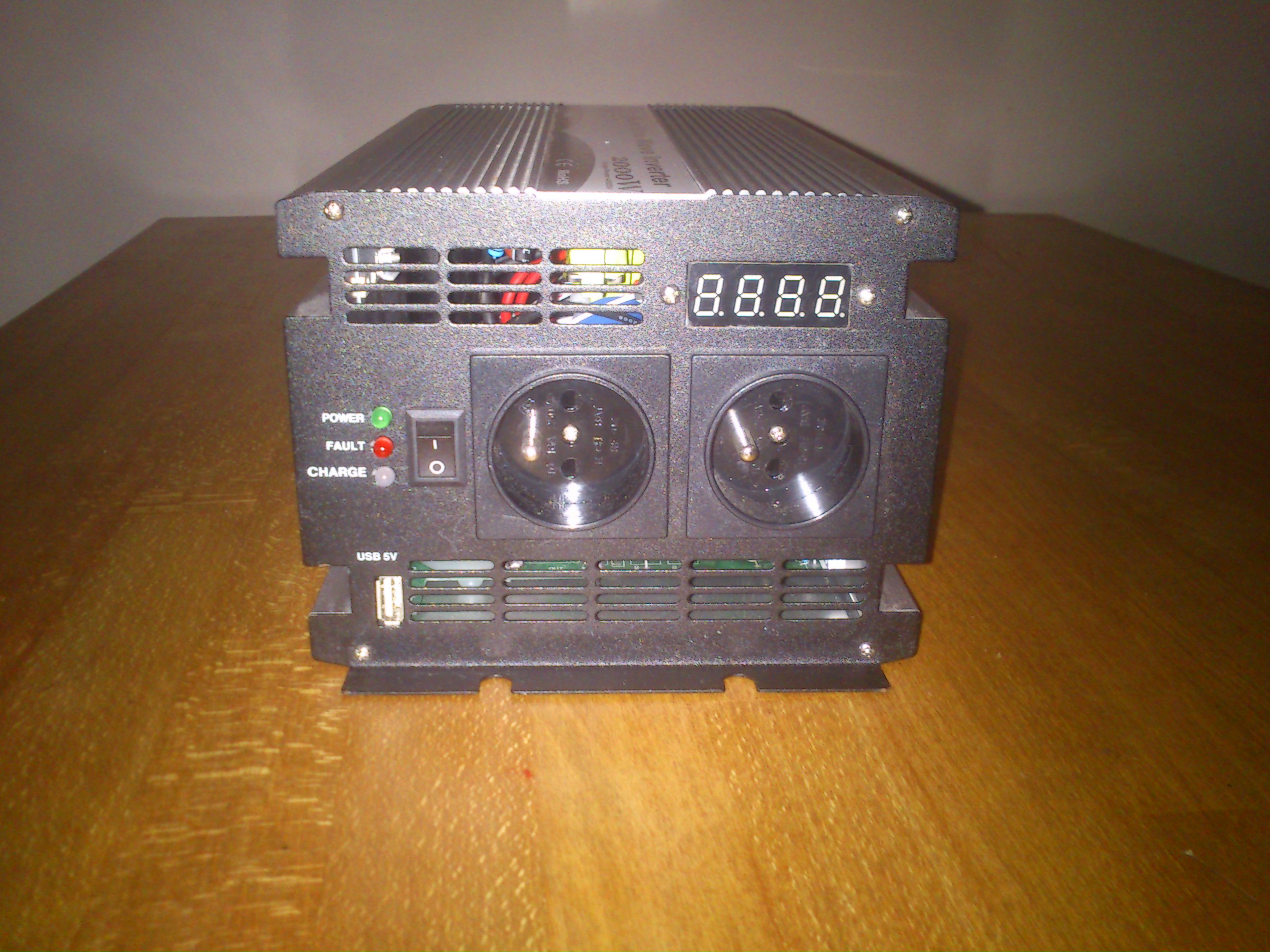

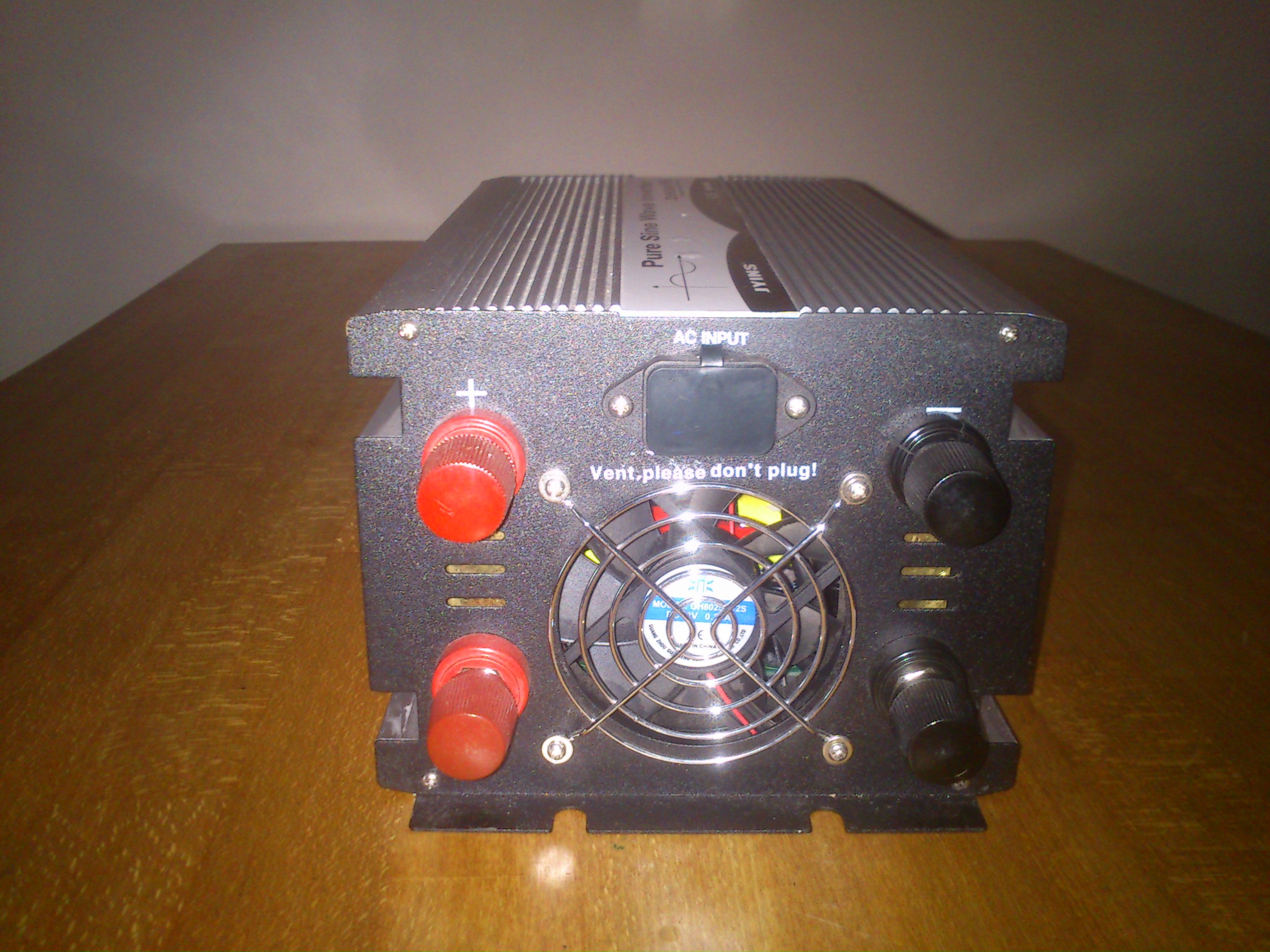

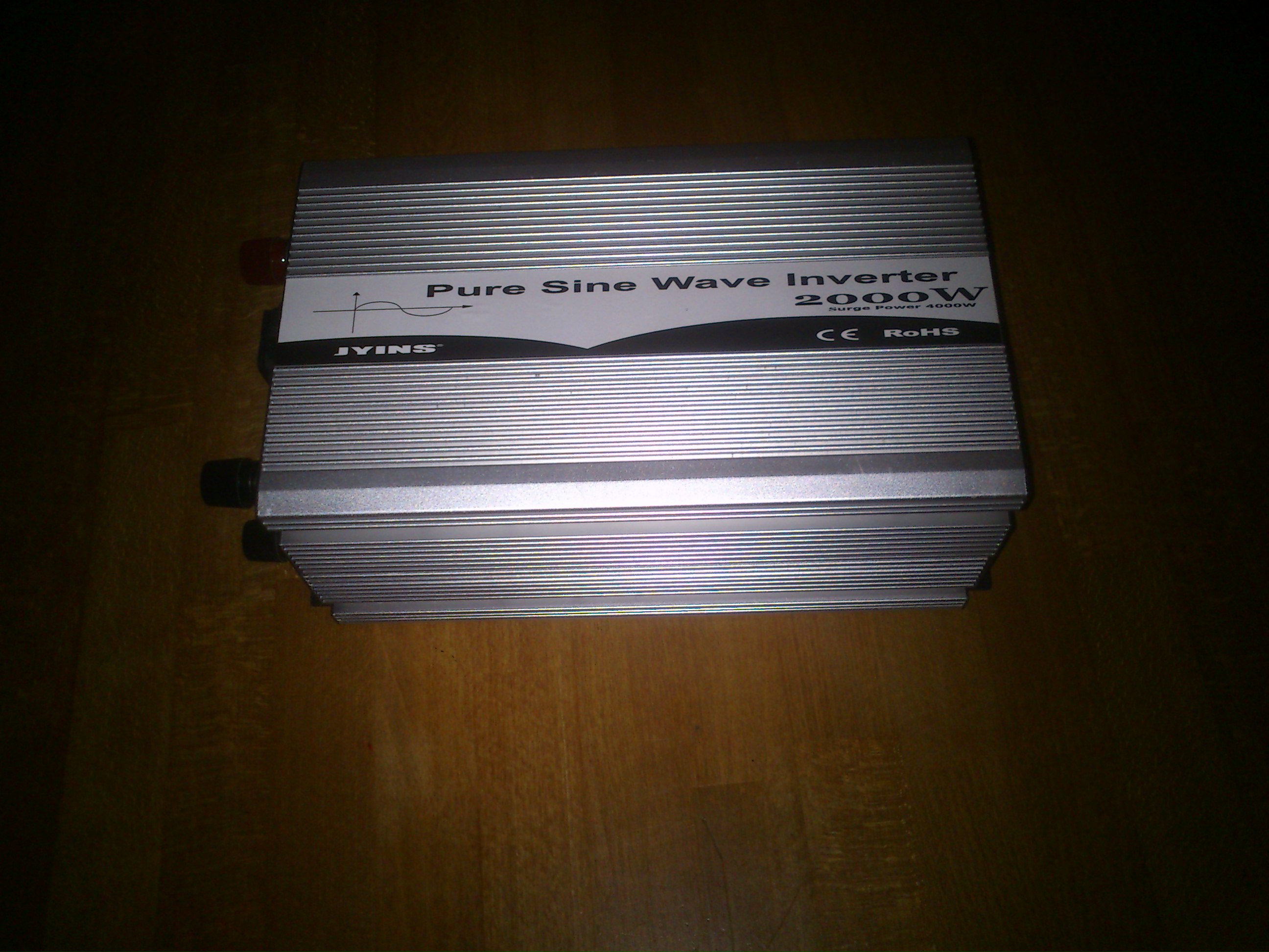

Koupil jsem ho v přesvědčení že jde o plnou sinusoidu, v technické specifikaci i na faktuře to tak je, jinak to ale nemám jak ověřit. Přiložím nějaké fotky (snad se mi to povede)

Já vycházel z tohoto webu
http://jyinschina.en.made-in-china.com/ ... BPU2K.html
ale když je to uvedeno na štítku, spíš to fakt bude čistý sinus ...
tak se omlouvám. :(

milan j
Příspěvky: 9
Registrován: ned kvě 05, 2013 9:35 am
Reputace: 0
Re: Prodám měnič 12/230V, 2000W, čistá sinus, UPS
Nový příspěvek od milan j »
matej píše:
tak se omlouvám. :(
Nic se neděje ;) Projevilo by se nějak v provozu, pokud by to nebyla čistá sinusovka? Je ještě jiná metoda jak to ověřit než osciloskop?
