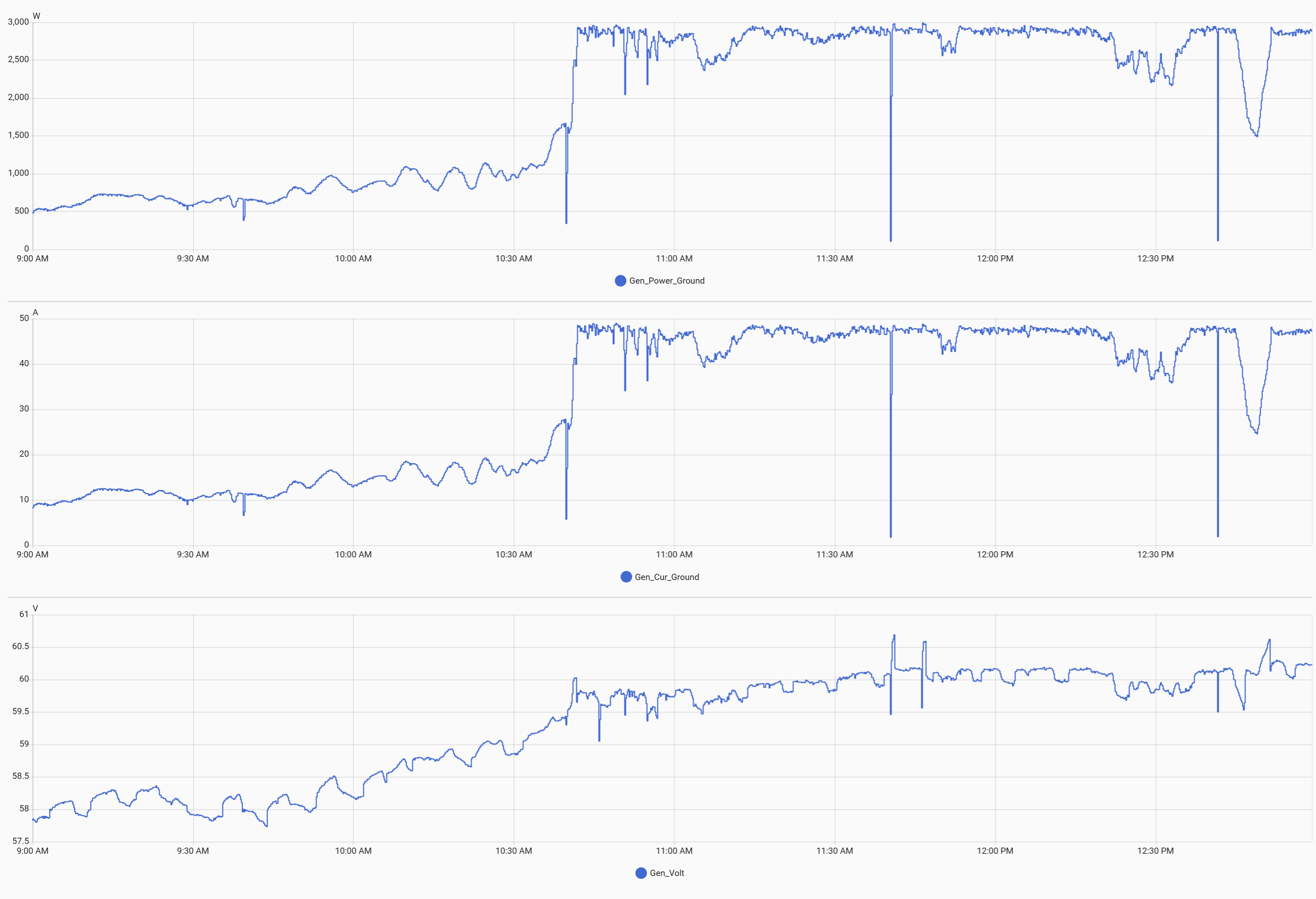

Kdyby někoho zajímalo, jak se chová Tracer AN při přepanelování.
Mám Tracer 6420AN, takže 60A verze, ale v datasheetu je uvedeno 3000W a to je hodnota na které se zastaví. Mám 60V systém, takže z hlediska proudu je to kousek pod 50A
Pořád ke pár mráčků, tak to není úplně plochá čára, ale pěkně to ořízne na ten limit.

Stejně (správně) pracuje i můj 10420AN, přepanelovaný asi o 30%

No, zajímavé by bylo se podívat osciloskopem s proudovou sondou, jak přesně to dělá, očekávám tam PWM a nějaké snížení plnění.

To je normální procesorem řízený buck měnič, nic až tak zajímavého se tam neděje
Prostě omezí proud, který pouští skrz.

To omezení proudu se dělá právě tak, že se ten proud na pár milisekund nebo dokonce mikrosekund pustí naplno a pak ho mosfet utne a efektivní hodnota proudu se získá právě poměrem délek té vypnuté a zapnuté části periody. Na výstupu pak jsou nějaké LC články, které to odstabilizují, takže na výstupu to vypadá celkem normálně, ale na vstupu to vidět bude.
