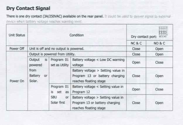

Klidně tu univerzální bednu. A pokud má na sobě nějaké kontakty, které se spínají dle stavu nabití baterie, tak využít je a spínat přes ně třeba stykač, který napájí topnou spirálu boileru. Není to dokonalé, ale snad by to mělo být funkční.

Ale pokud to budeš stavět vlastně komplet tak kup nějakou na 48V systém a s 5kW výkonem, 24V systém nebrat je na to málo věcí a kombibedny na 24V systém jsou pouze na 3kW.
Osobně bych to bral nějak takto......
Měnič kombinovaný MUST PV1800 VHM 48V 5000W
K tomu těch 6 panelů zapojíš po dvojicích 2S3P (2 seriově a ty zapojené paralelně)
K tomu baterku AkuBox LiFePO4 230Ah 11,77kWh 51,2V
Tyto bedny nemají žádné relé co by spínalo dle nabití baterky (jde udělat externí ovládání) u sebe to řeším stylem že tam mám spínací hodiny které sepnou bojler od 9:00h do 16:00h tj pouze když svítí, a když nesvítí tak se prostě měnič při vybité baterce přepne do bypassu a jedeš ze sítě.
Časem předpokládám že pokud tě to chytne si uděláš lepší ovládání bojleru.
