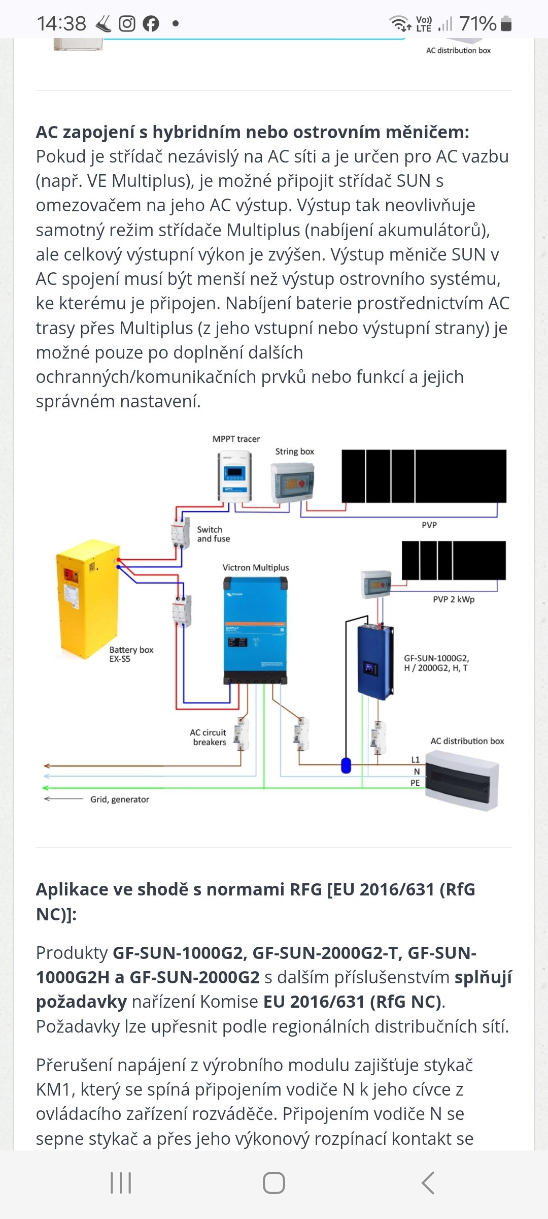

Jinak toto je extra ekonomické:
https://elektro.bazos.cz/inzerat/199717 ... 0gtil2.php

Re: Lemrův kůň
Zajimava varianta, pripojit ty sun 2000 paralelne k memu PIPu, dik za typ.
- Příspěvky: 7144
- Reputace:708
Re: Lemrův kůň
K nim se uvádí, že mají spotřebu na prázdno jenom 4,5W. Sám jsme zvědavý jak dorazí mě, jak to bude fungovat.

Re: Lemrův kůň
No snad to bude smakovat vystupu axperta, aby to nezasmrdelo

Re: Lemrův kůň
Mělo by to fungovat.lemra79 píše: ned dub 13, 2025 12:41 pmNo snad to bude smakovat vystupu axperta, aby to nezasmrdelo

Re: Lemrův kůň
Tak tohle by mne taky zajímalo. Nevím jestli Axpert-like měniče jsou připravené na takový provoz. Myslím provoz delší dobu, než je čas natočení videa na YouTube.lemra79 píše: ned dub 13, 2025 12:41 pmNo snad to bude smakovat vystupu axperta, aby to nezasmrdelo
Ale představa navýšení výkonu o cca 2kW měničem s vlastní spotřebou 4,5W zní lákavě
- Příspěvky: 7144
- Reputace:708
Re: Lemrův kůň
U Victronu jsou ty tranzistory schované za tím velkým toroidem.U Axpetu za tlumivkou.Podle mě jedinné nebezpečí může hrozit při odpojení velké zátěže na nulu jestli ta regulace stihne dost rychle reagovat.

Re: Lemrův kůň
Dnes jsem si to trošku testnul přes lab zdroj na cca 50V 2A, a 4,5W je to jenom v přifázovaném klidovém stavu bez vstupu baterie nebo panelů. Jak to začne makat, tak jsem vysledoval, že to má spotřebu cca 40W. Což značí 100W dovnitř, 60W ven. Při vyšší napětí a vyšším proudu to může být i víc, nebo taky míňskybor píše: pon dub 14, 2025 5:35 am
Aby to makalo, vždy to musí být k něčemu přifázované.. což znamená, že předtím už musí něco jet. K tomu něčemu se tím pádem připočte spotřeba +40W.
Mám za to, že tohle už proměřoval i JirkaE.
- Příspěvky: 7144
- Reputace:708
Re: Lemrův kůň
To je lehce řešitelné připojí se mu 230V přes proudové relé např nad 3kW zátěže, až potom se přifázuje trvá mu to pár vteřin. Jinak je vypnutý.Mám to tak v plánu ,ale nejsou lidi,teď se zabíhá robotická sekačka z Lidlu.

Re: Lemrův kůň
To nerozporuji
Spíše jsem reagoval na tu spotřebu. A co jsem ještě zjistil bylo to, že přerušit dodávku se dá i přerušením měření limiteru. To se potom zachová, jako by neměl připojený batt vstup a jede na idle, což značí těch 4,5W. Přesto stále připraven.
Výhoda je, že se furt nezapíná a nevypíná jako při relé na fázi.
- Příspěvky: 4093
- Reputace:578
Re: Lemrův kůň
Řídit výrobu modráska odpojením sondy nedoporučuji. Před lety jsem to zkoušel. Mám na to i desky s ESP. Měsíce to jelo a pak se jednou modrásek pomat a jel na plno i bez čidla. Tím jsem experimentu zanechal.
