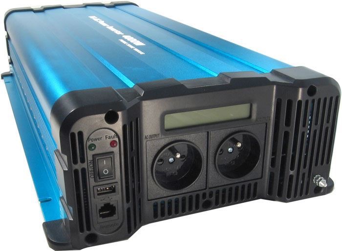

Uživatel hledá možnost dálkového ovládání meniče fs4000 přes wifi, aby mohl na chalupě pohodlně zapínat například vyhřívání nebo lednici. Diskuze objasňuje, že originální menič nemá wifi ovládání ani komunikaci pro sledování spotřeby, ale lze použít externí wifi relé pro spínání napájení. Pro bezpečné odpojení je nutné manuální zásah, protože menič přepíná pouze do stand-by režimu. K ovládání na dálku je potřeba stabilní internetové připojení na místě.

No tak si musíš pořídit nějaké wifi zařízení které připojíš k internetu a jako výstup bude kontakt relátka kterým budeš měnič zapínat, místo toho ovládání.
Ovšem internet na chalupě pak musí být pořád zapnutý.

Nevím jak je ten přijmač navržený

Prijmač vypíná celý menič přivod z baterie a kdyby bylo i s aplikaci na wifi viděl bych na mobilu i aktualni spotrebu.

Nevypíná přívod od baterie, jen se přepne do stand-by módu. A spotřeba k dispozici určitě nebude, nemá to žádnou komunikaci.
V tom RJ konektoru, jak je strčený přijímač, tak je nejspíš napájení a spínání, tak stačí najít ty dva drátky, co je potřeba spojit a ty tedy spínat nějakým wifi relé.
Žádné bezpečné odpojení to není, to jen nožovka na přívodu z baterie - ručně.
