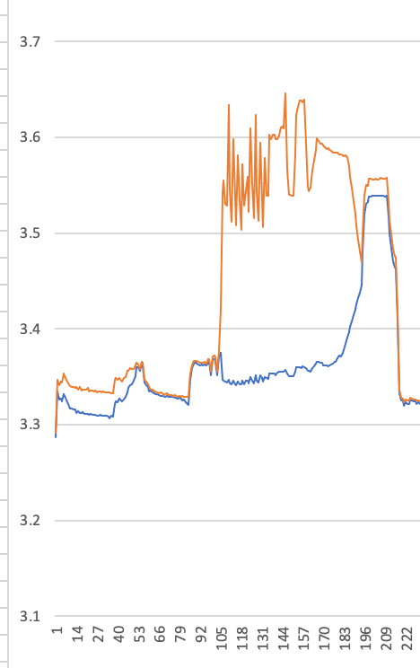

lze ale vybrat jestli se má nabíjení řídit dle BMS nebo dle statického napětí...
- pibi
- Příspěvky: 1781
- Reputace:413
- Lokalita: Východně od 3nce
- Výkon panelů [Wp]: 16kWp
Re: Pylontech
Odpojit, připojit na laboratorní zdroj a velice opatrně zvyšovat napětí?
- lukas.okoun
- Příspěvky: 119
- Registrován: sob čer 11, 2022 4:28 pm
- Reputace:3
Re: Pylontech
je otázka jestli se to dá zjistit z diagnostiky pylontechů jestli modul balancuje?

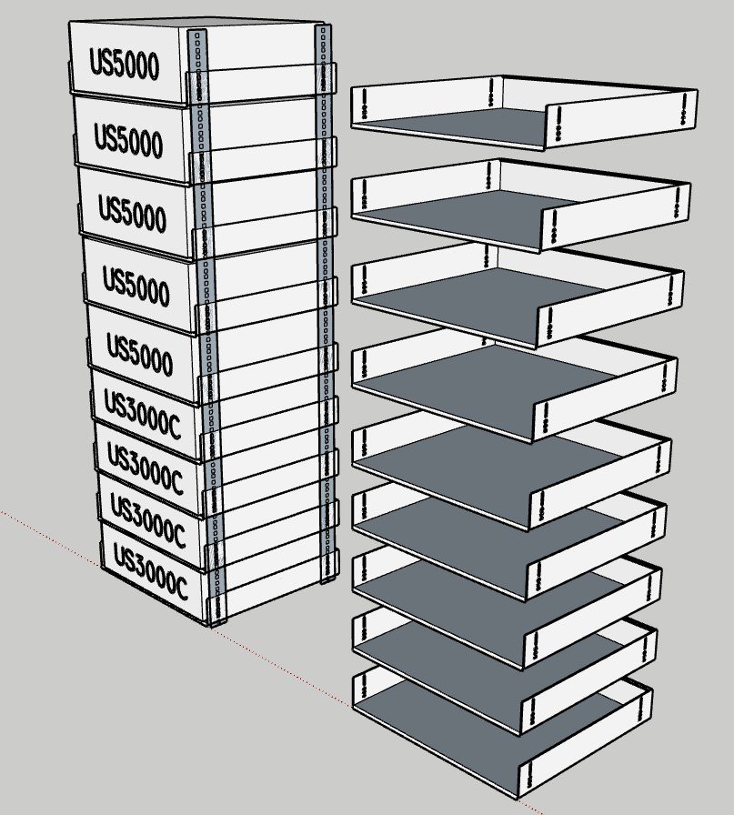

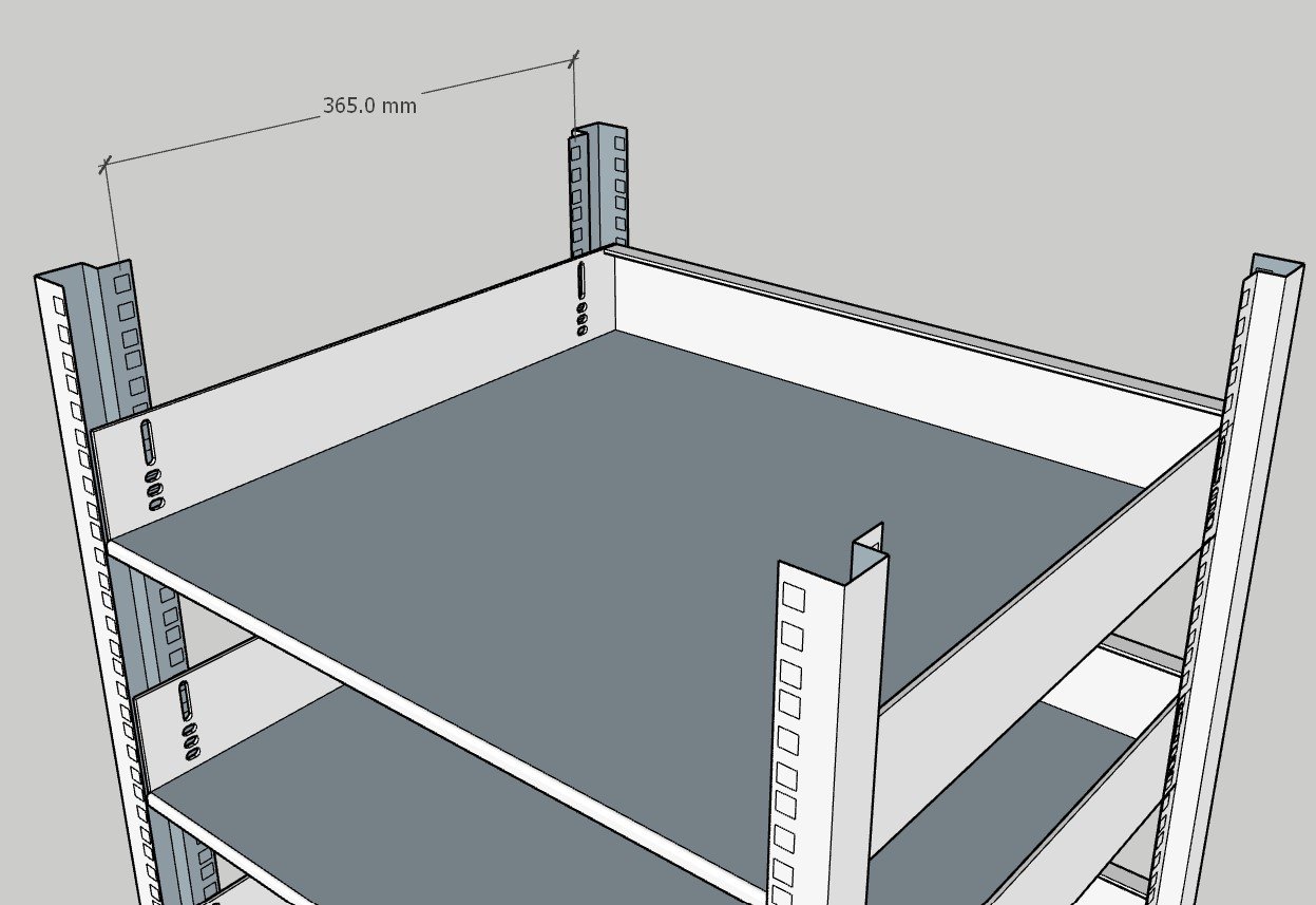

Zdravim pani, ti co mate cihly (pylony) v datovych rackoch, ako mate riesene police? Ak chcem narvat do racku co najviac tehal tak musim ist do custom riesenia cez L-profily (napr. klasicky ALU profil al. perforovany pozink...) alebo custom police kedze typizovane 1U police do racku nechavaju medzi jednotkami zbytocne velke medzery. Kedze som sa nevedel nikde dopatrat k vyhovujucemu systemovemu rieseniu a vzhľadom na finalnu vahu celej sustavy ~400kg som navrhol police pre štandardné rackové koľajnice pre datovu skrinu (600x600/800mm) ktore zvazujem dat do výroby. Su s variabilným fixovanim kde medzera medzi pylonmi ostava cca 10mm. Police budu z 3mm pozink plechu. Fixovane v 4 resp 8 bodoch, nosnost 50+kg. Su kompatibilne s US2000/3000/5000 AKU (Ale vzhľadom na nosnosť samozrejme aj pre ine AKU aplikacie). Takto vyzera "stack" pylonov 38,4kWh (4xUS3000+5xUS5000) pre 32U rack ktory mam v plane zostavit:

Re: Pylontech
Kritiku nemám. Podle mě to vypadá dobře.
Taky by se mi něco takového hodilo.
Ale trochu problém vidím v tom, že to budeš mít asi nachystané na pevnou rozteč mezi přední a zadní svislou děrovanou stojkou.
A nejsem si jistý, jestli si to bude moct uživatel nastavit přesně podle té police.
Byl jsem to změřit u sebe. Mám to teď nastavené na 30cm. Je to posuvné, ale ne plynule, jen po krocích.
Hlavní problém ale vidím (aspoň u sebe) v tom, že ty svislé stojky jsou tvarované a není možné k nim z boru připlácnout tu polici.
U mě to má profil něco jako obrácený otazník. Z boku se tak k tomu nedá přirazit bok police.
A na to připlácnutí to Ty máš myslím nachystané.

Re: Pylontech
"Ale trochu problém vidím v tom, že to budeš mít asi nachystané na pevnou rozteč mezi přední a zadní svislou děrovanou stojkou."
- Ano je to nachystane na pevnu roztec, ktora je 36,5cm. Tie kolajnice sa daju posuvat po krokoch ako pises a toto je myslim o jeden "rad" dalej.
Police su hlboke 440mm, fixuju sa z vnutornej strany kolajnice (nie na jej celo ako bezne rackove police)
"Hlavní problém ale vidím (aspoň u sebe) v tom, že ty svislé stojky jsou tvarované a není možné k nim z boru připlácnout tu polici.
A na to připlácnutí to Ty máš myslím nachystané"
- Pravda, ta kolajnica ma tvar ako pises ale z boku to praveze priplacnut ide. Skusim nakreslit detail. Btw nemas ju otocenu?

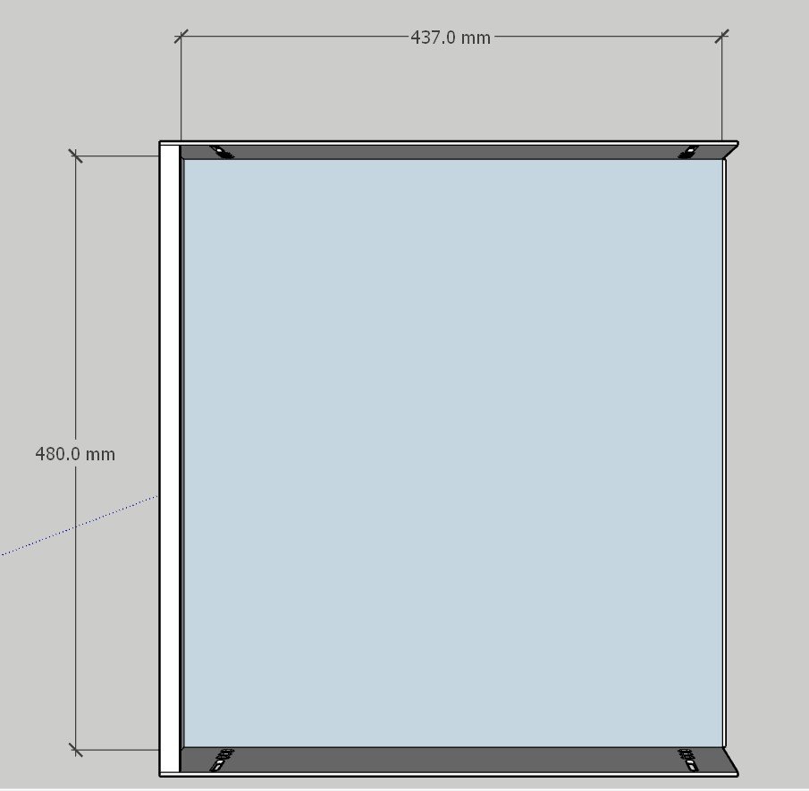

Skice s detailom uchytenia a vonk. rozmery. Idem dat vyrobit prvych 14ks. 5 bude extra. Kto by mal zaujem piste SZ.

Nápad je to pěkný a takové police by se mi líbily a hodily.
Ale bojím se, že jsi to s těmi rozměry přehnal.
Standardní šířka síťových prvků je cca 44cm. A ten odskok k té kolmé stěně podle mě není (aspoň u mě) tak velký, aby se tam vešlo 480mm.
U mě je u jednoho rozvaděče ten odskok o cca 12mm, u druhého o cca 15mm. Takže s mírnou rezervou by se mi tam vešlo tak 470mm, natěsno tak 472mm.
Jinak by snad byla šance upevnění těch svislých stojek "poladit" propilováním větších děr pro plovoucí matky, které je drží. Ale protože tohle ponese celou zátěž té hodně těžké baterky, tak to myslím není ideální varianta.
Stejně tak hloubka je hodně na doraz, pokud by se to tam vůbec vešlo.
Další problém vidím v tom, jak tam tu polici dostaneš. Je to rozměrově natěsno, ale budeš ji tam muset dát našikmo a vytočit. A na to tam podle mě nemáš rezervu.
No a problém bude i v tom, že tam není žádný stupeň volnosti. Předpokládá to přesné rozměry bez možnosti to poladit nějakým posuvem v oválné díře, jak je běžně zvykem. Takže pro jeden konkrétní rozvaděč se to asi vychytat dá, ale u druhého už to sedět nemusí. Na drobnou variabilitu je podle mě třeba vždy myslet, rozvaděče nejsou žádná přesná strojařina na desetiny milimetrů.
Mimochodem na kolik ti tak zhruba vychází jedna police?

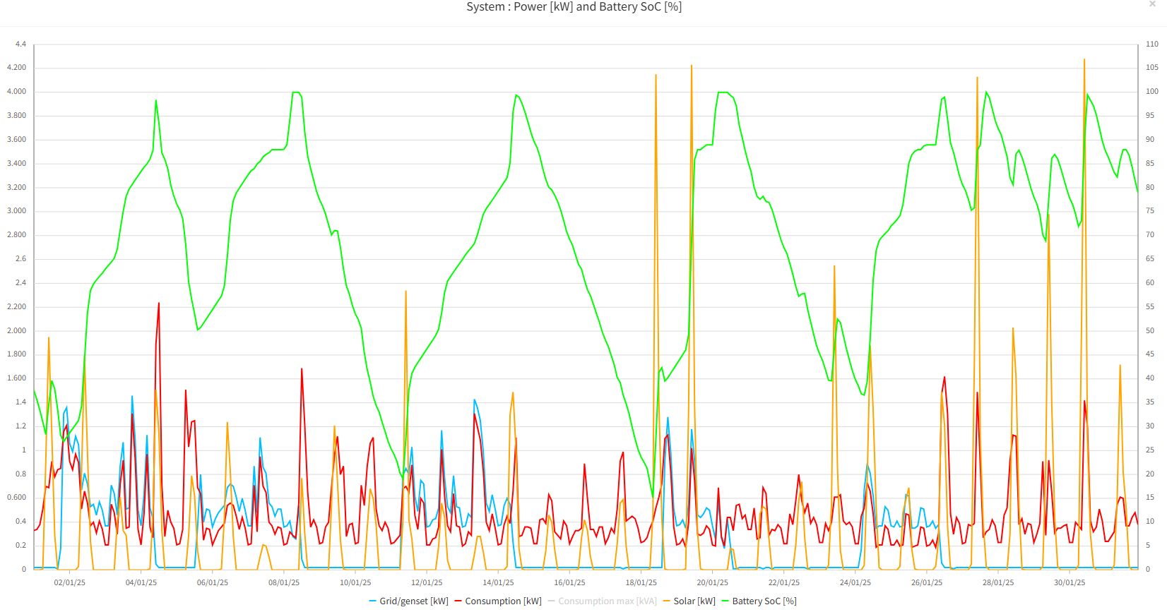

Zimnu prevadzku treba riesit inak, nie mikrocyklovanim 9->10>9>10>9>10. Skor ci neskor dostanes alarm leaf voltage low a BMS baterku vypne a dohral si.
Ak mas menic s malou spotrebou a prepanelovanie, pri vybiti pod 20(15) treba dobit na 100(80) kvoli top-balancingu. Zimna prevadzka baterky potom vyzera takto (JANUAR 2025) -najdolezitejsi udaj je zeleny graf->SOC baterky. Druha moznost je v case, ked doma nie som a snezi a je december/januar dom prepnut na distribuciu a nechat FVE sa dobit (trva to kludne aj tyzden).Potom energiu za 1-2 dni minut a cyklus zopakovat.
Regulacia podla SOH by mala byt viacstupnova a idealne uplne nezavisla od HA. Monitorovat a nastavovat ju cez HA mozes, ale logika by mala byt inde.

- koci123
- Příspěvky: 12
- Registrován: čtv pro 26, 2024 7:58 pm
- Lokalita: Litoměřice
- Výkon panelů [Wp]: 14400
- Kapacita baterie [kWh]: 33
Re: Pylontech

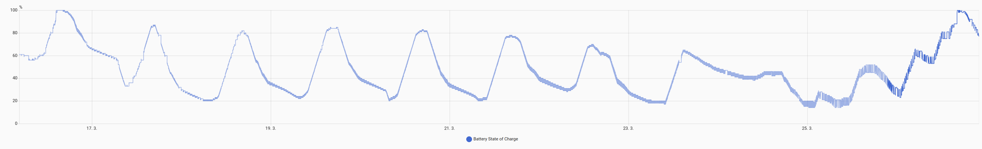

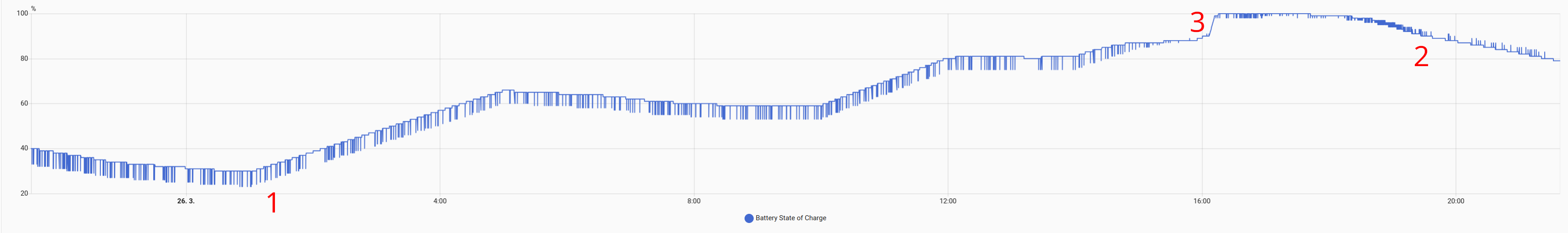

Ještě jednou díky.
Potvrzuji a dokládám grafy, že je to opravdu tak.
Po 10 dnech, co baterie nebyly nabity na 100%, tak se mi rozdíl SOC obou skupin postupně navyšoval a dnes ráno se už lišil o 7% (bod 1). Po nabití na 100% byl rozdíl 2% (bod 2). Když už tady diskutujeme nabíjení, poslední rok, to jsem ještě provozoval pouze původní 2 ks US2000B (SOH 93%) jsem pozoroval nelineární nabíjecí charakteristiku mezi 88%-100%. Je to takový hup, kdy to vypadá že se nenabíjí a pak to rychle vyroste k těm 100%, při stejném nabíjecím proudu. Tento jev mi nyní vykazuje i všech těch 14 baterií (oblast 3). Nevím, jestli je to problém baterií, nebo měření střídače GoodWe. Z toho grafu mi spíše vyplývá, že by to měl být problém jen té jedné skupiny (rozdíl v SOC obou skupin se v té oblasti lineárně zmenšuje až k 0 rozdílu).
Mám to nějak řešit, nebo je to normální? ...někde v jiných diskuzích už jsem viděl, že se na to lidi ptají, tam to bylo bez odpovědi.
Tys mi už navrhoval, že mám dát ty 93% baterie pryč, ale když se do nich ještě dost energie vejde. Ped 4 lety stály dost peněz, tak je mi líto je vyhodit (už jsou asi neprodejné).
Jen aby svým provozem nezatěžovaly ty novější baterie, to bych byl nerad.
