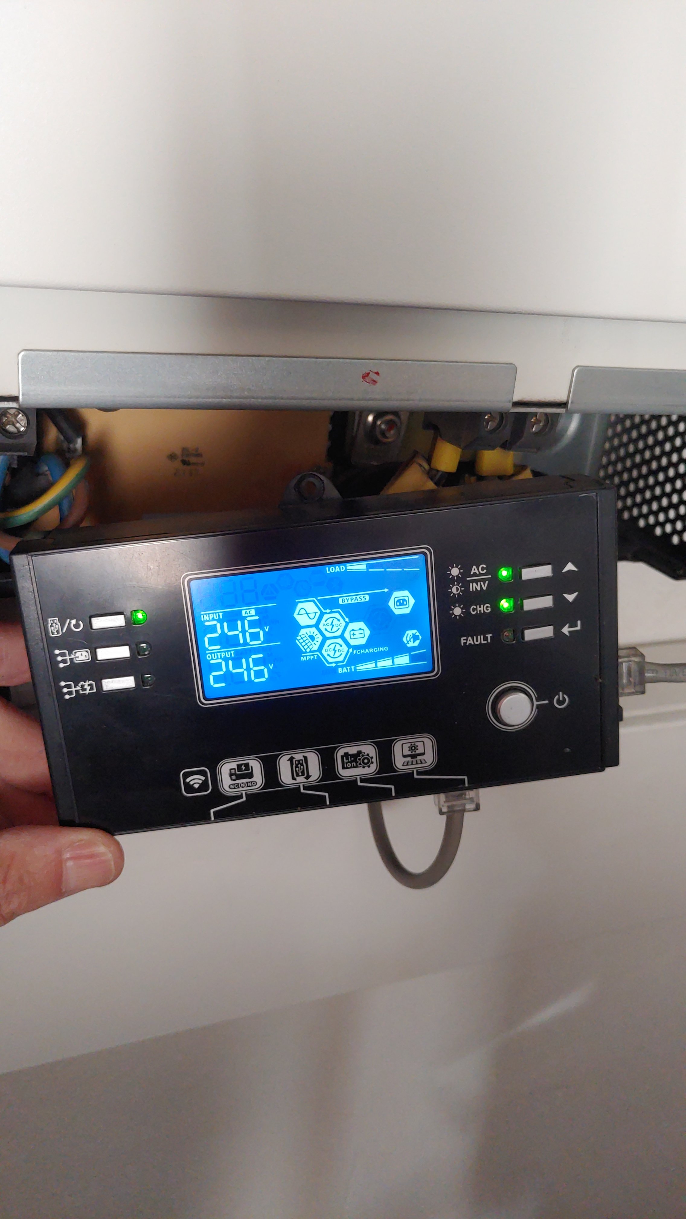

Zdravím zdejší komunitu.
Po 2.5 letech bezproblémového provozu kinga mi najednou vyskočila chyba 06 ( FAULT 06 ) podle manuálu se jedná o vysoké napětí (nad 250V) na výstupu, podle zahraničního fóra se jedná o chybu v měření způsobenou jednorázově pak pomůže restart nebo odejdou 2ks 10 Ohm tranzistorů umístěných blízko vedle IGBT.

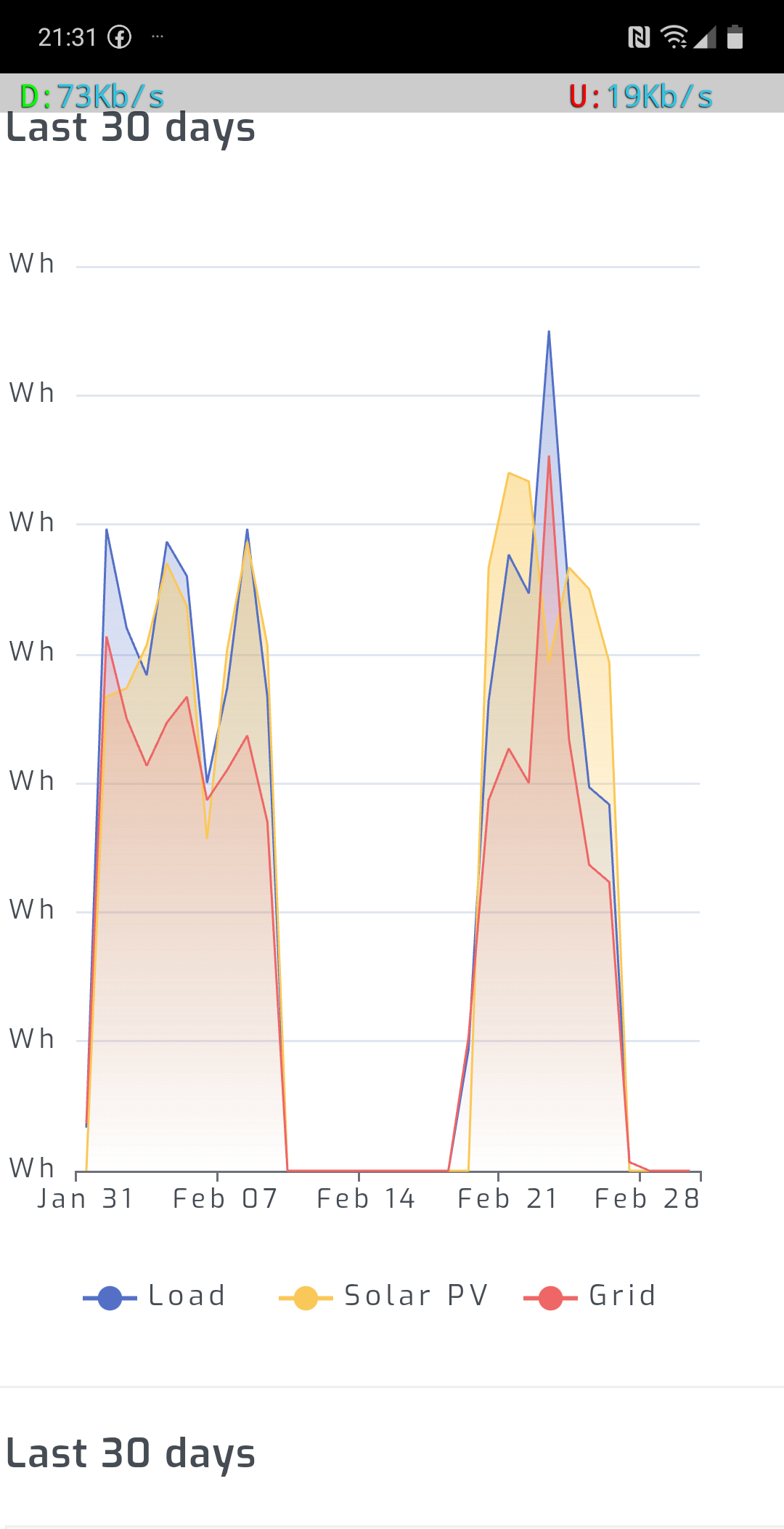

King byl v chybě od 27.2 ale přišel jsem na to až 2.3, protože je zima mám nastaven režim USB, že je měnič v chybě jsem si všimnul když jsem procházel kolem něj. Jakmile je na displeji zobrazena chyba a jinak nic víc, přestane asi měnič komunikovat. Nešlo se mi připojit ani přes wifi ani přes kabel přes solar-assist. Ale v hystorii jsem našel, že už 7.2-12.2 byl měnič mimo provoz ( grafy nic nevykazovali, žádná hystori) a teď znovu od 27.2
Jediné co mě zaráželo bylo to, že menič vydával zvuky jako by normálně fungoval, tzn větráky se točili, relé uvnitř cvakalo ale nic se nedeleo. Podle měření jako by byl v bipassu. Vypnutí a zapnutí tlačítkem nepomohlo. Vypnutí tlačítkem, vypnutí gird tedy ac out a vypnutí DC in od panelů nepomohlo. Po zapnutí zase fault 06 i když bylo slyšet na větrácích i na relé jako by po zapnutí fungoval. Displej pořád 06
Začal jsem řešit servis, (zkusil jsem poslat email s popisem a fotky na gbc solino a dukom) S dukom komunikace OK ale gbc solino žádná realce. Proto když jsem dnes přišel z práce rozhodl jsem se měnič proměřit a popřípadě demontovat. Sundal jsem kryt lcd panelů odpojil lcd panel a najednou měnič změnil frekvenci větráku. Pri měření baterie, pv in i dc in vše vykazovalo normální napětí. Zapojil jsem tedy zpět displej a najednou dispjel najel do normálu, rozjeli se větráky a zacvakaly relé a měnič začal komunikovat jak přes wifi tak i přes kabel.
Pokud budetee mít na displeji chybu 06, displej nereaguje a svítí na lcd všechny kontrolky ale zvuk měnič bude podobný jako zkuste úplně odpojit LCD panel od měniče, mě toto pomohlo a měnič se konečně restartoval a najel do prozou. Takže sláva servis zatím není potřeba. Třeba někomu tato zkušensot pomůže.

Pro jistotu zkus vyměnit kabel mezi displejem a měničem, jestli je chyba způsobena komunikací mezi nimi, tak nejpravděpodobnější je zlomený vodič někde v kabelu nebo v tom RJ45.

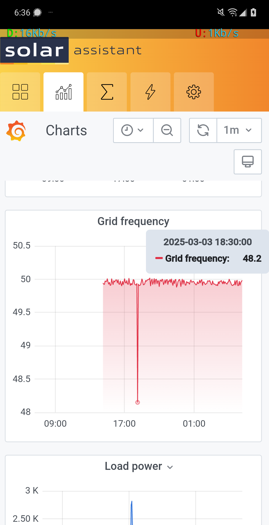

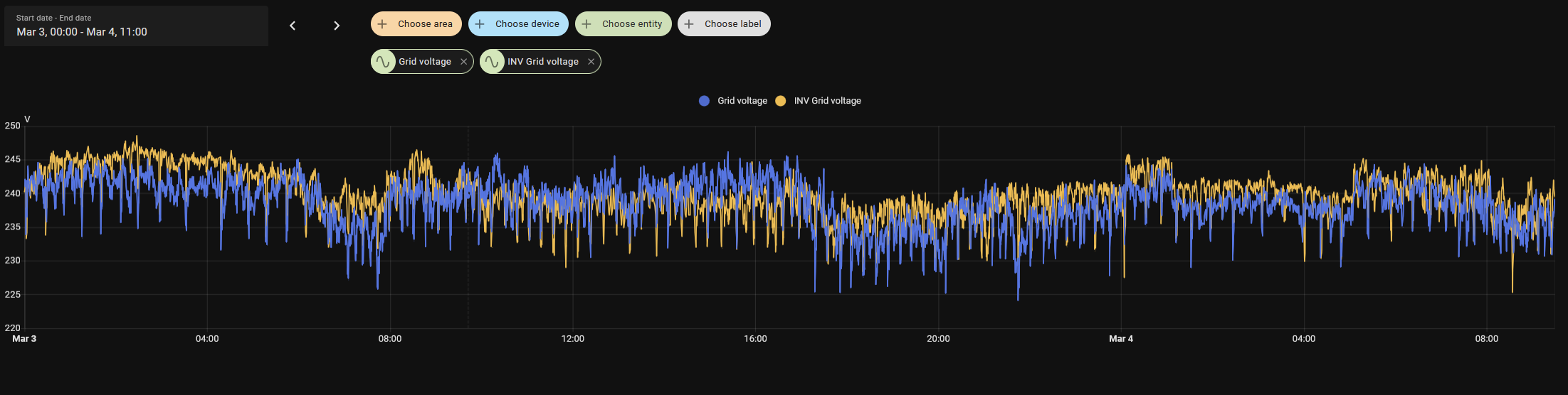

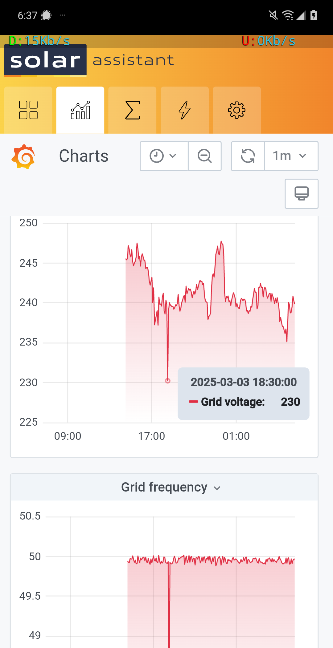

246VAC je dost. 4,5VAC by mohlo být už k 5% toleranci 230VAC-+ 5% docela blízko. 5čínských procent je kolik evropských? Druhá věc, vidím dobře že UTP je souběžně s AC napraný v liště? A to na panelu UTP zprava boční zásuvka, je hned nad ACvýstupem nebo FVDC vstupem? Co víc k tomu sdělit? Vzít si osciloskop a změřit provozní ruch na groundu za optoizolací panelu ... Nebo posílit gramáž groudu samotného panelu třeba nějakou kovovou klecí. Prostě rušení při měření je asi zásadní natolik, že ukáže nakonec chybu a vyřadí měnič z provozu ikdyž to tak nevypadá...

S tím rušením bych to tak horké neviděl. Panel je umístěn uprostřed mezi AC a DC vedením. LAN kabel z boku displeje je originál kabel s magnetem vedoucí z displeje do měniče pro komunikaci a ovládání a vedoucí kolem DC vedeni z baterie PV. LAN kabel ze spodu displeje (pro vyčitani dat přes rapsberry) sice vede do lišty ale opět kolem vedeni DC z PV a v liště jde do prava (zatímco AC in/out je v levo a v liště jde na levo do rozvodnice) s vednim pouze od baterie kde je v regále vedle baterie umístěn rapsberry, odpojovač bat, router atd.
2.5 roku to fungovalo bez problémů. Takže buď začínají odcházet kondiky jak někdo psal nebo je v síti pěkný bordel (jak je vidět z dat kdy VAC i HZ pěkně někdy lítá. )
