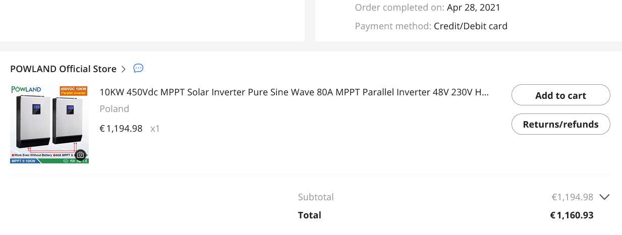

Nejlevněji vycházejí kombibedny a řada z nich je schopna pracovat paralelně. Já tak mám 3 kousky a aby neběžely pořád 3 měniče v nich (a odebíraly na svůj provoz elektřinu), automatika zapíná jen tolik z nich, kolik je potřeba - v noci jeden a když běží kuchyň naplno, běží všechny 3. Vzhledem k (nízké) ceně mám koupený jeden navíc, který čeká jestli na těch běžících dojde k poruše a pak by se vyměnil kus za kus a byl by čas na případnou opravu. Zatím běží cca 4 roky.
Na rpi můžeš mít HomeAssistant, nějakou dobu ti to bude i výkonově stačit a pak se to dá bez ztráty dat přenést do výkonnějšího prostředí (např. miniPC). Do HA jde integrovat jak JK-BMS tak většina kombibeden, ale chce to mikropájku a vyrobit si dle návodu "mezikus" (pájení cca pěti drátků).
Cenově byly tehdy třeba tato:
