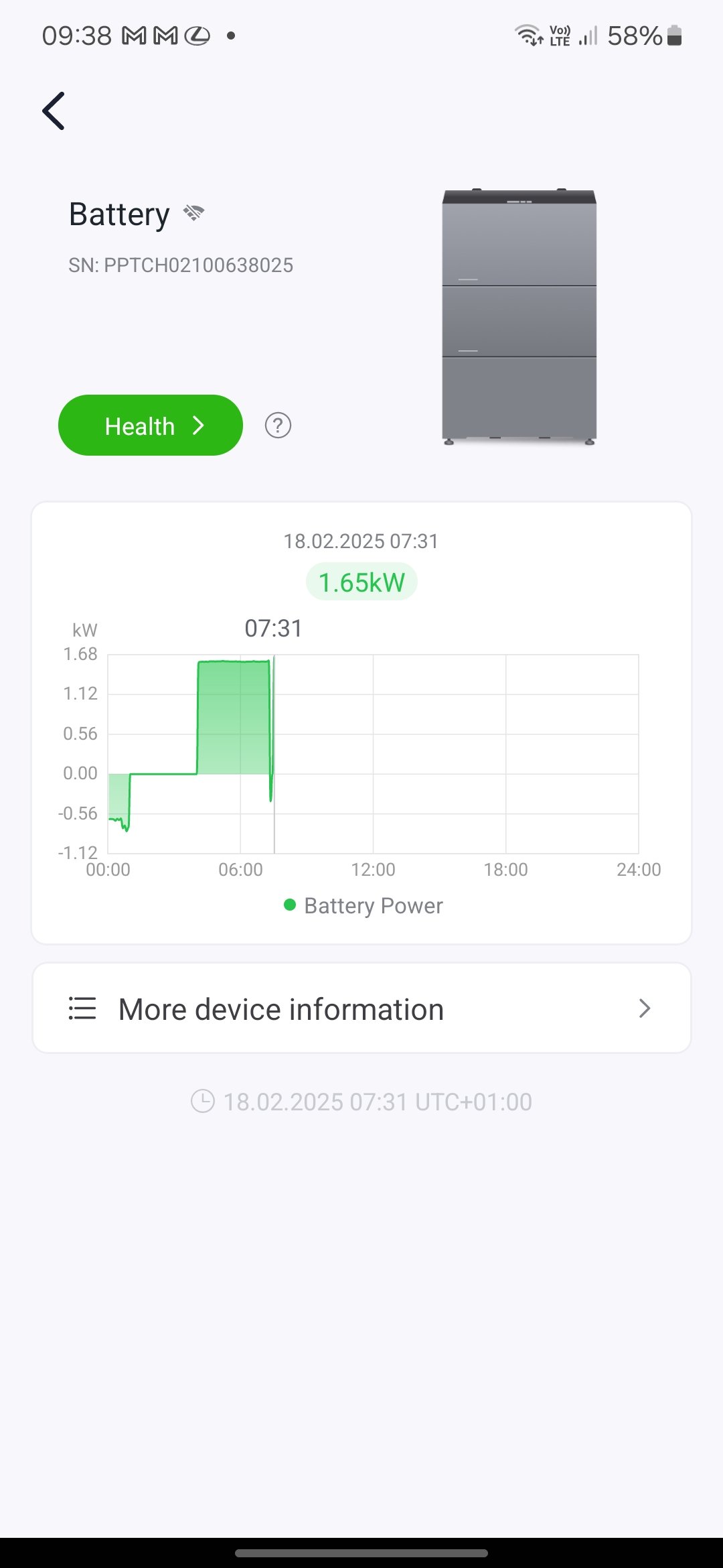

Mel by nekdo napad? Dnes rano se baterie nabijela ze site i kdyz byl mod stridace GW-et General. V noci nabijeni, ktere se melo vypnout v 6:00. Nikde zadna hlasena chyba. Baterie byla vypnuta, po chvili zapnuta zpet vypinacem, tlacitko Start a totalni nic. Nezapiska, rele necvakne, nenabehne display. Baterie 2x kostka, napeti zmereno, po sundani BMS, 200V, takze skoro full. Stari cca 5 let. V priloze posledni stav ze Solarmanu.

@paja-fve. mrkni manual, "blackstart" bez komunikacie -> status tlacitko 10s
https://www.master-instruments.com.au/f ... 96-288.pdf
Ked nepomoze, len reklamacia. Nevyhoda cinskeho blackboxu.

napravil jsem to odpojenim wifi modulu of napajeni vevnitr BMS.
