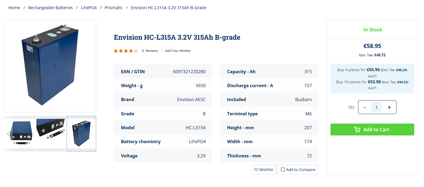

Poskládal bych to kolem něčeho jako toto s tím, že většinu roku bude ostrovní provoz:
