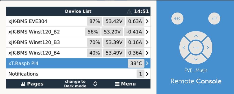

Používáte někdo pro řízení Victron systému Raspberry s aplikací Venus a na mí Plugin RpiTemperature ?
Já ano. Ono to samo o sobě zase tak moc důležité není, zvláště nyní, když jsou okolní teploty velmi nízké. Já to mám spíše jen jako indikaci pro léto. RPi mám nainstalované v částečně uzavřeném rozvaděči a tam ty teploty přece jen jdou nahoru.

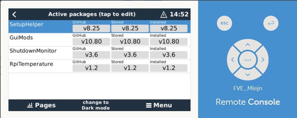

Pokud to používáte, pak jste u verze Venus v3.52 pravděpodobně zjistili, že ten Plugin nyní na téhle verzi Venus nefunguje.

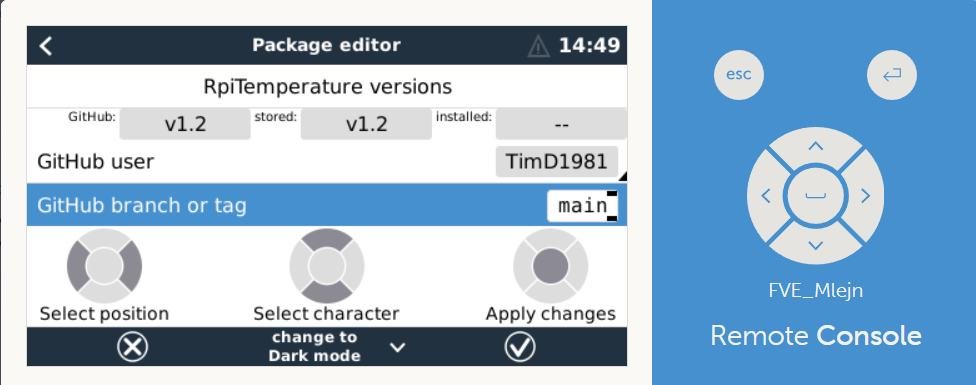

Narazil jsem na GitHubu na v zásadě jednoduchou úpravu, která to zprovozní. Při instalaci toho Pluginu je součástí volby "GitHub branch or Tag".
Standardně je zvoleno "latest". Stačí přepsat hodnotou "main" a znovu Download a Install. A začne to fungovat. zdroj: https://github.com/TimD1981/RpiTemperature/issues/4
