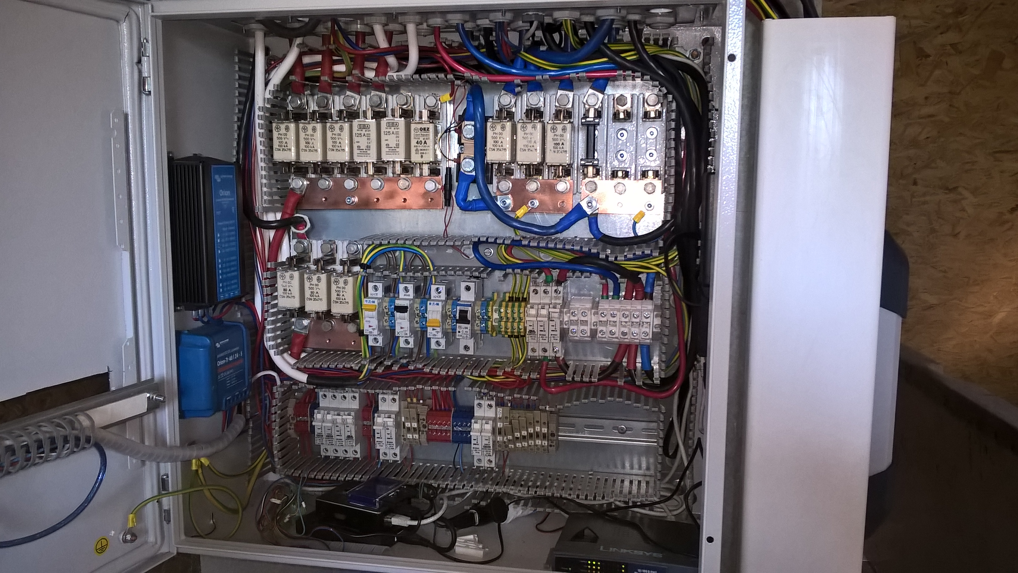

Příčky Al profily, desky taky z cembritu Rozvaděč FVE
Tady jsem měl asi použít tan velký co mám na jištění stringů
Nožovky v horní řadě jistí jednotlivé baterie a střídač (jeden do zálohy). Ještě tady musím popracovat na oddělovacích příčkách mezi jednotlivými napěťovými soustavami (220V stř., 48V, 24V, 12V, apod). Taky se mi moc nelibí umístění switche a servru na dně rozvaděče, uvidím kam to ve finále dám. Domovní rozvaděč

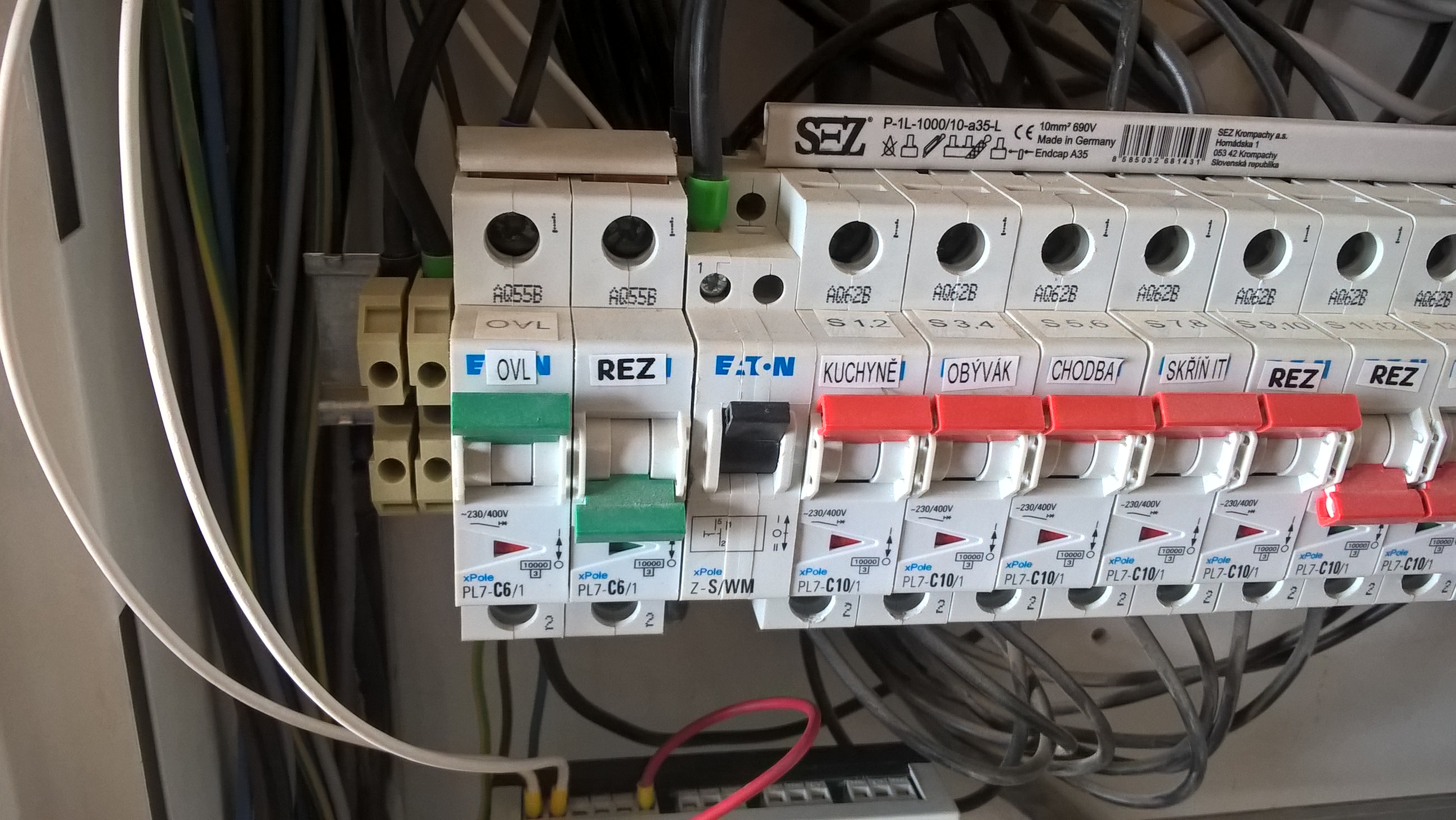

FVE Frenky - Doubravička
Dobré odpoledne přátelé,
tak jak jistě víte, tak jsem trochu rozšiřoval Původně jsem chtěl FVE nechat chvilku odpočinout, ale Vítek mě vybídl k činnosti. Takže jsem rozšířil sestavu o pár drobností
1) Balancer od pana Kolaříka https://www.ostrovni-elektrarny.cz/inde ... tp-16x7-5a na stávající LiFePo 200Ah.
2) green bono s jedním SSR relé, které kaskádovitě přepíná pomocí stykačů dva přímotopy. Schéma zapojení je na stránkách pana Trochty. http://www.yorix.cz. Protože j sem nějak chtěl vědět pomocí domácí automatizace, v jakém stavu jsou jednotlivá relé, tak jsem relé GBO napojil na vstupy zařízení Heatit systému Fibaro.
3) Analogové A-metry na jednotlivé větve akumulátorové baterie. Tak dlouho jsem přemýšlel kam dát bočníky, až jsem je zasunul do patic dříve instalovaných pojistkových pouzder pro pojistky PH00.
4) Již před chvílí zmiňované krabičky na moduly Fibaro po kterých jsem pokukoval a youda mě přesvědčil, že je musím opravdu mít.
5) No a konečně střídač Fangpusun XTM 4000-48 (Čínská kopie STUDERU XTM 4000-48)
Samozřejmě, že není všem dnům konec, na řadu přijdou ještě další baterky a v létě až dokončím pergolu (pokud někdy vůbec zprovozní po korona virové přestávce stavebniny) přijdou přidat nějaké panely.
Dost písmenek na řadu přicházejí obrázky.
1) Greenbono, sada relé a vstupů pro Fibaro, převodník RS232 na ETH, pomocí kterého vidím Greenbono kdekoli na ETH síti. 2) Obrazovka programu Greenbono, komunikace probíhá přes dříve zmiňovaný převodník RS232/ETH. 3) Domovní rozvaděč a SSR relé s jedním kaskádovým stykačem, který přepína "zatím" dva přímotopy v baráčku.
4) Zase domovní rozvaděč a tentokrát detail na krabičky systému domácí automatizace Fibaro a jednoho modulu Fibaro, který umí spínat a měřit velké střídavé proudy. Pomocí něho spínám střídavý vstup do střídačů STUDER a měním tak elektrárnu z ostrovní na hybridní. Spínač je sepnut jen v době tarifu NT a umožňuje nabíjení baterií v případě, že

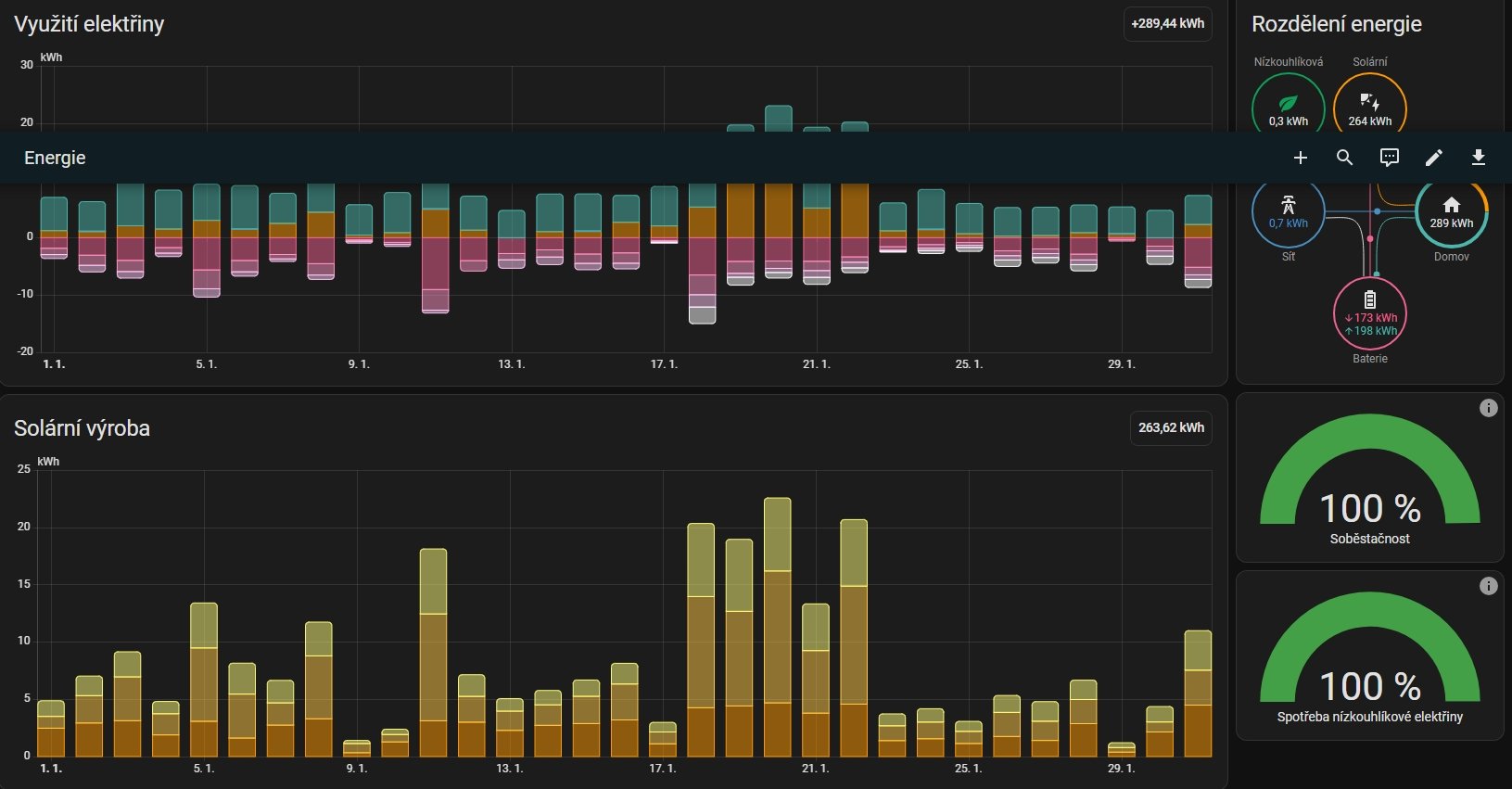

FVE Frenky - Doubravička dohled
Ahoj solárníci.
Tak od března loňského roku jsem se až v tomto období donutil zprovoznit dohled nad všemi komponenty mé strojovny. Léto bylo hektické na stavební úpravy mé chatrčky, zejména jsem se věnoval prostoru za domem a vyrobil jsem nějaké chodníčky a tak. Celkem jsem to spočítal na 18 tun betonových výrobků, tři avie písku 1 paleta cementu, štěrku ani nevím. No hrůza hrůzoucí. Přístřešek na dřevo sice stojí, ale panely na sobě ještě nemá, takže až jej osadím panelama, tak zase poreportuji.
Úpravu paparametrů na dohledu jsem si rozdělil na dvě etapy.
Etapa 1. Dostat do dohledu druhé XTM 4000-48 (Fangpusun) a druhé VT-80
Etapa 2. Dostat do dohledu parametry z BMS-ky od pana Kolaříka https://www.ostrovni-elektrarny.cz/?akt ... 5a-p320132
Tak Etapu č.1 jsem za psychické podpory rottenkiwiho zvládnul do vánoc a etapu č.2 jsem snad zvládnul dnes.
U BMS-ky jsem se zatím omezil jen na čtení napětí z jednotlivých článků, čtení dalších stavů si ještě promyslím.
Výsledek Ten, kdo by se chtěl pokochat hlouběji, tak tady je web http://95.85.214.80/index.html
Pěkný večer, po dni plných překvapení a objevů si jdu zaslouženě odpočinout.

Pěkný den,
nejsem celý rok schopný nic napsat tady. Jsem prostě na psaní strašně líný.
Nicméně se mi podařilo v lednu zachovat plnou soběstačnost. Napomohly k tomu přidané baterky od kamaráda, který nebyl spokojený se starými 200Ah WINSTONY, tak mi je věnoval. Mám nyní tedy dobrou zásobu na špatné časy, které právě panují.
AKUMULÁTORY:
- 200 Ah WINSTON (stáří cca 11 let od nákupu od oty)
- 280 Ah EVE (stáří cca 3 roky od nákupu na mivvy.cz)
- 100 Ah WINSTON (stáří cca 13 let od nákupu od ostrovní-elektrárny.cz)
Celkem tedy 780 Ah.
FV PANELY:
- pole1 6 345 Wp různé směry na placato (jako střecha dřevníků)
- pole2 5 460 Wp JV na střeše a pergole
- pole3 4 725 Wp JZ na placato (jako střecha garáže a sklepa)
Celkem tedy 16 530 Wp
