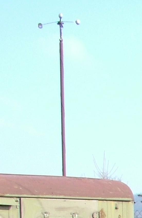

Pro základní orientaci stačí tři naběračky na ložisku a laciný cyklocomputer - měřil jsem takto jeden rok před realizací projektu. Ocejchovat nutno dle profi anemometru.Vladon píše:Byl by jeste nejaky tip na meric vetrnosti ktery by umel logovat zaznamy cca mesic?

Re: Větrná elektrárna by v zimě zachránila spotřebu
Diky za tip,ale ten GIOM se me zda za 4000 pomerne velka investice. Ten cyklocmputer nezni spatne, jen se me nechce s nicim vyrabet, nemam na to v posledni dobe vubec naladu. Rikal jsem si jestli neexistuje nejake hotove reseni za par stovek, jinak pujdu do nejake poloprofi meteostanice,ktera mimoj. meri i ten vitr apod. A sice tato:
http://www.shopgsm.cz/obchod/digitalni- ... ce-wh1090/
Ale radeji bych jen ten merak vetru hotove reseni za par set, jestli to existuje...
Cyklocomputer má také tu výhodu, že mu stačí na napájení jedna CR2032 na roky nepřetržitého provozu do míst bez DS. Rotor s ložiskem je práce na dvě hodiny. Nejnáročnější je postavit stožár, jelikož by se mělo měřit ve výšce budoucího rotoru VE. Měření v nižších výškách a následný přepočet dle odhadnuté drsnosti terénu nedává tak spolehlivé výsledky.

jeste to uvazim. Ne ze by me n4ebavilo neco vyrabet,ale mam toho tolik, ze nevim co driv. Je fakt ze meteostanice uz mame doma dve. Mereni bych rozhodne provadel v miste vysky budouci vrtule.
Jeste jsem nad tim moc nepremyslel,ale jak prevadis namerene kilometry na potencionalne ziskane kilowatty za dobu mereni ? A nebo to pouzivas ciste na porovnani ktere misto je nejvyhodnejsi na umisteni vrtule ?
Protoze naberacky se urcite zacnou otacet pri mensim vanku nez vrtule (alespon muj subjektivni nazor, nemam s wind generatorem absolutne zadnou zkusenost).
- Příspěvky: 2824
- Reputace: 519
Měřil jsem průměrnou rychlost větru a zaznamenával jsem též "ujetou vzdálenost" a maximální rychlost, tyto hodnoty lze použít pro orientační přepočet na výkon, dodanou energii a namáhání konstrukce. Nakonec to ve výsledku více méně odpovídalo předběžnému měření (nepřetržité roční sledování).

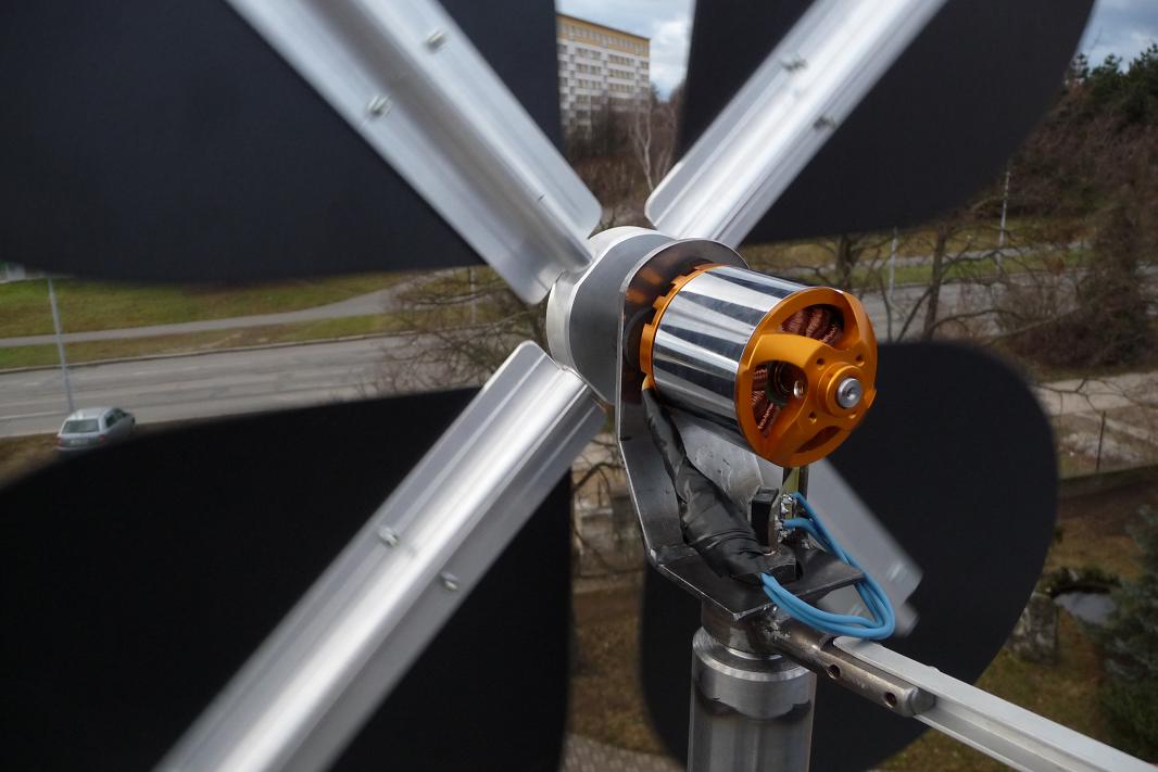

posbíral sem pár krámů , něco přikoupil a zbastlil si "větrák" abych pochopil o čem se tu bavíte
Veňku docela pofukuje a ono se to točí
Výkon nic moc ... spíš nic , páč motor je 3f z letadýlka (770W 18,5V 900kv upravenej na 150kv) , jelikož dává jen pár voltů který nemám čím zpracovat na něco použitelnějšího , tak zatěžuji "přečerpáváním" elektronů z jedné aku do druhé (nejsem si zcela jist zda-li je to produktivní ...) . Za cca 4h provozu ukazuje Wattmetr 40Wp , 2,95Ap , 0,682Ah
Jo , a něco pro hnidopichy - el. zběrač mezi pohyblivou a pevnou částí konstrukce je 3,5mm AUDIO JACK
PS. minulý příspěvek očividně neby pochopen ... byl to stojanový ventilátor - "levná" vrtule pro realizaci mini větrné farmy

dnes 1. apgrejd
generátor se 150kv je k prdu
takže sem včerá do noci upravoval 2.000W 30V 270kv na 20kv a dnes jej osadil pomocí nového hřídele a upravené gondoly do stroje . Hned je to o něčem jiném
vánek mírně ohýbající plamen zapalovače vygeneruje 3V
sic bez zátěže ale
. Jak na potvoru na následující dny předpovídají bezvětří
. Su fakt zvedavej co se bude dít až zafouká
Chjo ... před pár roky mi bylo putna jestli svítí či nesvítí , fouká nefouká ... dnes nervózně čučím na oblohu kdy už konečně zasvítí a odedneška k tomu přibyl : už tam fouká , nebo ještě ne
Každá zkušenost má svou cenu , a je-li na vlastní kůži , je to k nezaplacení
Co mě asi chytne příště ?
dnes 1. apgrejd
