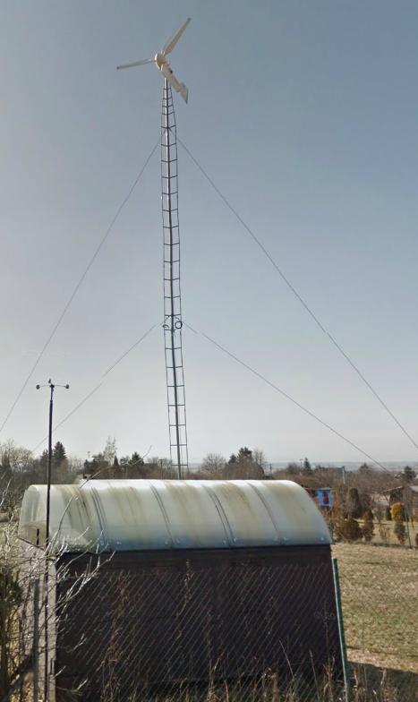

Solárník:mám třílistej rotor průměr 1,4m a když fouká vítr tak ta vrtule hvízdá je pravda že to není žádný velký hluk ale slyšet to je ale vítr a strom hučí více.Když spočítám co se vše kvůli větrníku muselo udělat 12m sloup povařit kopat díru betonovat atd na užitek z elektrárny tak je to naprostá nula na nule a to ze začátku sem po tom sloupu lítal jak vopice furt něco nechodilo ,ale jak píšete je to spíše pro experiment a také na orientování větru kudy jde
a pro oči sousedů tady je http://goodbie.rajce.idnes.cz/vetrak#DSCN0151.jpg

goodbie - No krásnej stožárek něco takovýho bych taky chtěl. A nedává ti to? Možná jsi na nějakém špatném místě s nízkým průměrem?

Solárník: ten sloup je taky výroba made in Já
má délku 12m A bez jeřábu by asi stál těžko,váhu železa odhaduji někde okolo 800Kg možná i více,jak říkám za vynaloženou námahu je jen hezký pocit.Umístění také asi nebude ideální to je pravda ale párkrát se ty ideální podmínky co se týče dobrého směru a rychlosti větru najdou něco málo to vyrobí ale rozhodně t není na nějaké dlouhodobé přežití

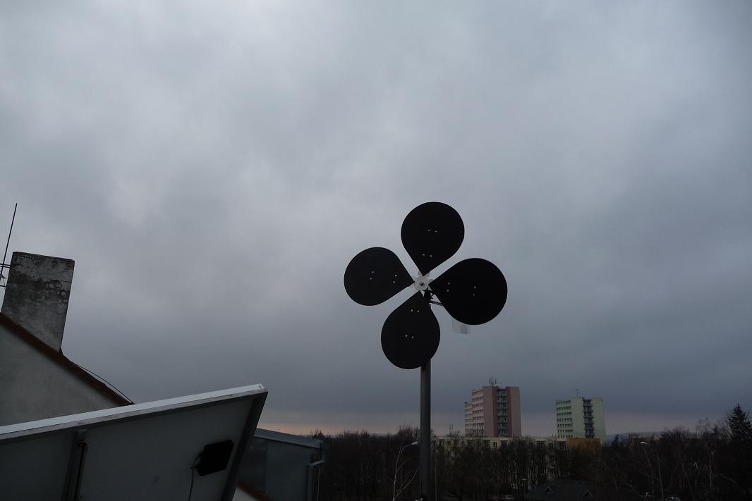

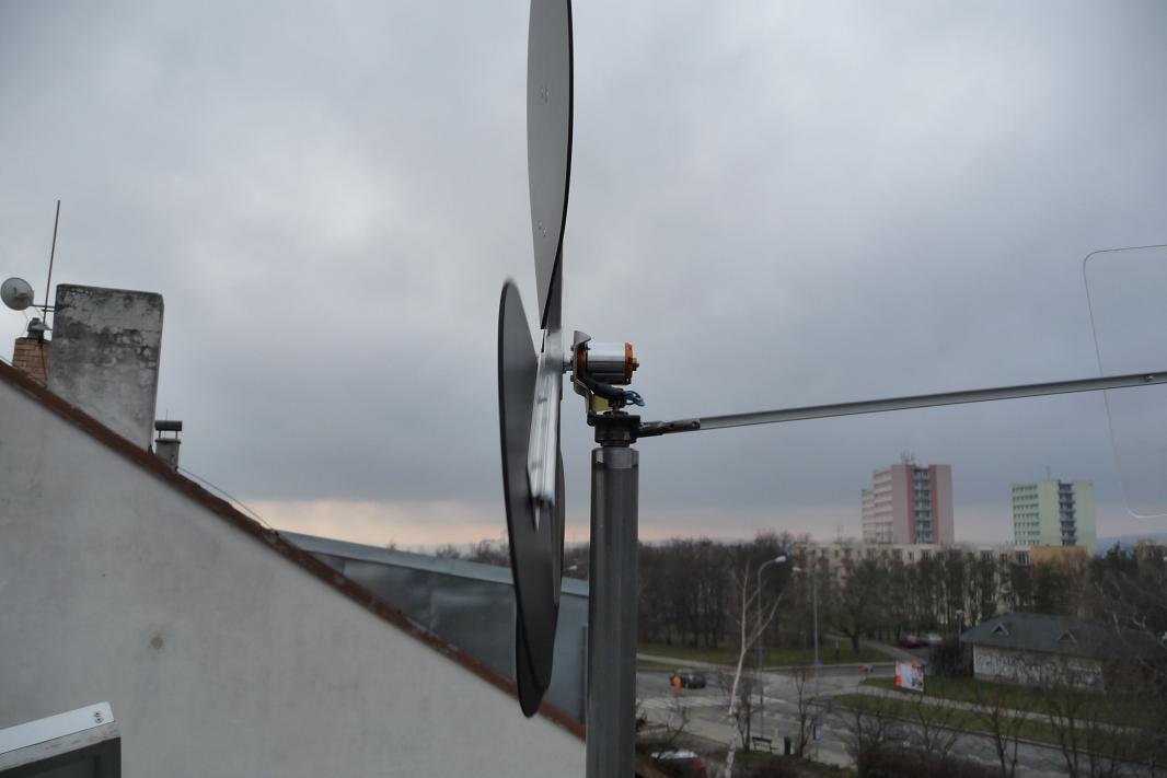

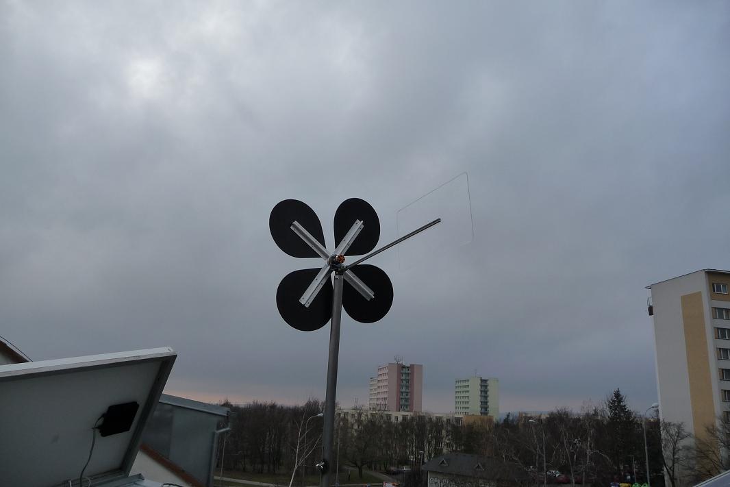

ke svému 880Wp FV systému jsem donainstaloval měřák větrnosti. Nemam zrovna nejvyšší dům, ale se stožárem a 600W vrtulí, bych rozhodně čněl and okolí.
Takže další krok byl, začít měřit rychlost větru v mém okolí.
V dnešních dnech kdy padá sních a panely jsou zapadlé a nebo je zataženo a ač jsou panely očištěné tak se zrovna nepřetrhnou v práci by mi plánovaná vrtule docela zvedla náladu.
Posuďte sami na grafech.
