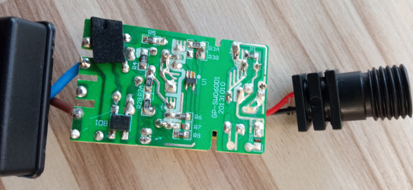

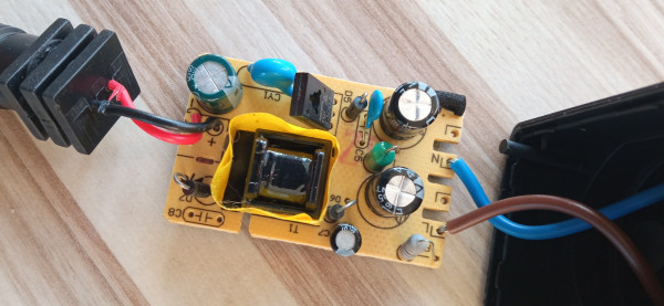

Prosím dajte rýchlu radu. Odišli mi LED sviečky na stromčeku ,kúpil by som aj nové, ale už je všetko vyzdobené. Vymenil som tri kondenzátory okrem dvoch 400 voltových na vstupe ktoré nemám, premeral som odpory a diody. Všetko ostatné vyzerá byť v pohode. Správa sa to tak, že svetlá každých pár sekúnd len prebliknú. Napätie na výstupe vyskočí na štitkových 30v pár sekúnd padá a znova vyskočí na 30v.
Má niekto radu? Ďakujem

Ta zelená cívka je good? A vstupní elektrolyty vyměnit taky, hlavně ESR přeměřit i u nových. A vedle usměrNovacího můstku opravit ty viditelné přechoďáky na kondu. Je to asi někde ve vlhku, chtělo by to celé propájet a pájkované spoje přelakovat. U1 má nějaké označení?

Nie je to vo vlhku je to doma v izbe. Prechoďáky tam nie sú len na fotke tak hlupo vyzerá jak som na skúšku menil koníky. Jediné zelené čo tam je je odpor aj ten som už vymenil. Tie 400 v kondíky nemám ani teraz nikde nezoženiem. Skúsim ešte pohrabať nejaké staré zdroje musia mať identickú kapacitu alebo môžu mať aj väčšiu?

To zelené není odpor, to je cívka. Má charakteristický tvar podle kterého cívku lze od rezistoru odlišit.

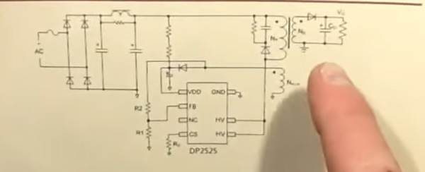

Tady na tomto videu je to popsaný, akorát je rozdíl v tom, že je na PCB tranzistor navíc, asi kvůli spolehlivosti a vyšší možné zatížitelnosti a napojení přes kablíky místo na konektor pro vidlici 230V.

Aj to šedé v rohu u vstupu 230V není odpor, je to pojistka. Jak L tak F tam ale někde v popisku na desce bude a jde částečně vidět. (Lenz, Fuse)
