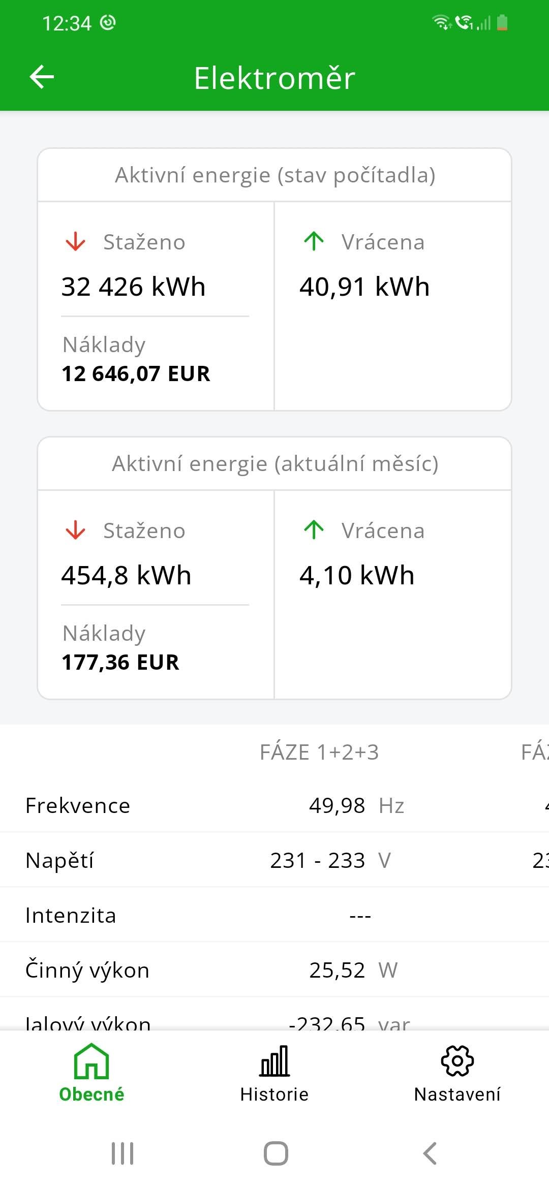

Zdravím.
Nemám Shelly a neznám samotnou aplikaci, mohl by mě někdo ze znalých říct, zda Shelly umí měřit obojí = i opačný směr = i přetoky ?
Nebo poradit jaké měření to umí - měřit obojí a je alespoň relativně přesné a cenově dostupné ?
Takhle to umí moje Supla, ale chtěl bych to s něčím ještě porovnat a vidět obojí = spotřebu + přetoky.
Děkuji

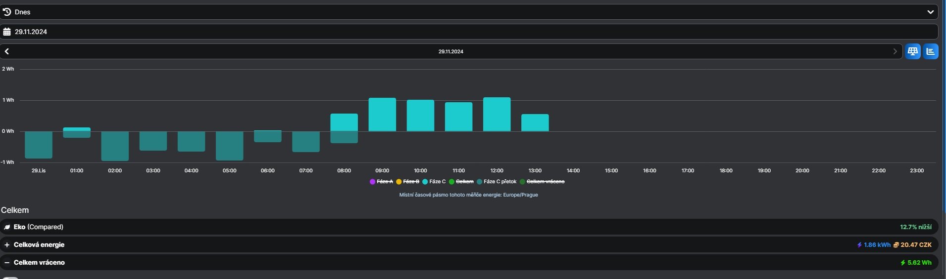

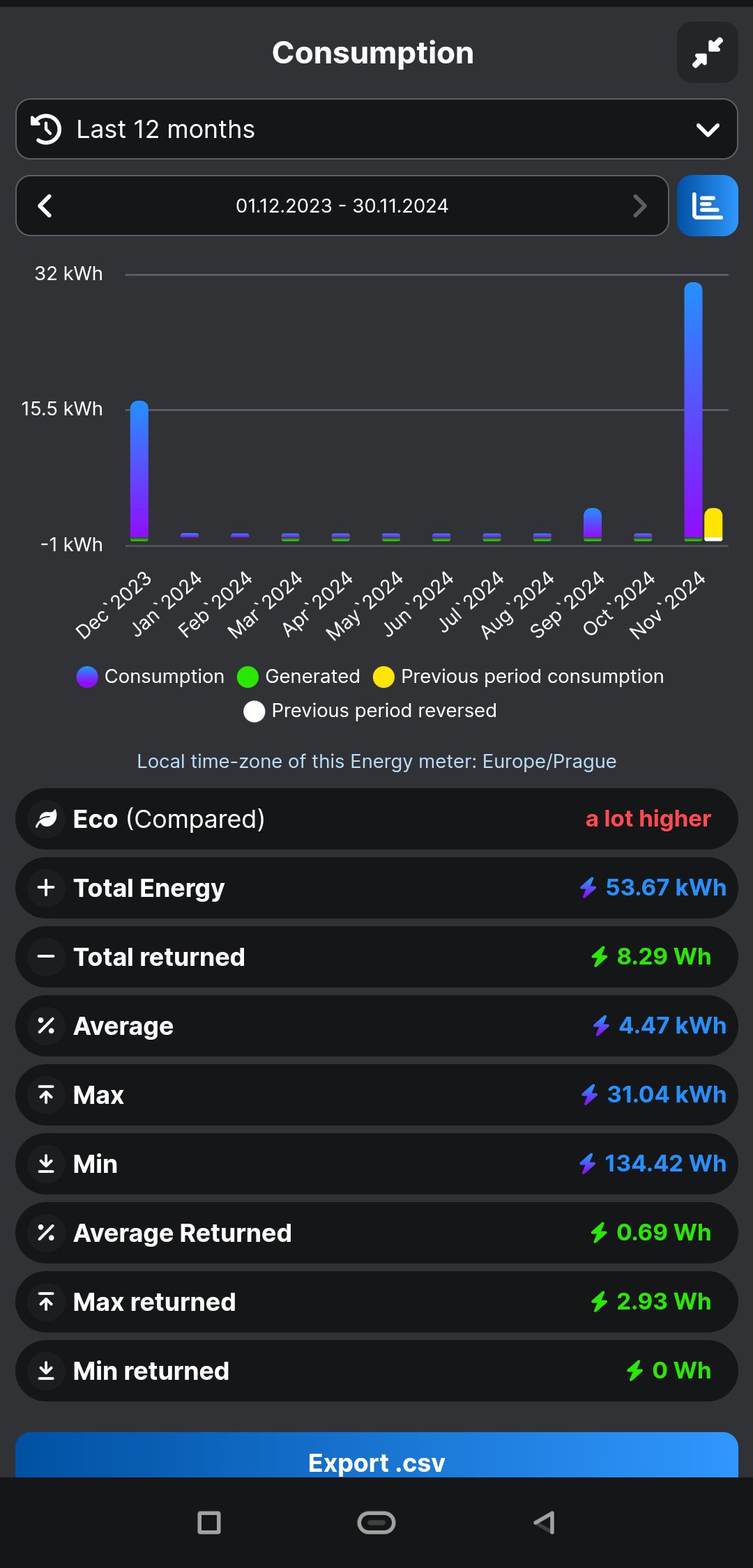

Shelly to umí.
U mne buď chyba měření (bludné proudy, etc...). Fíčko ale zatím nevypadává. V půl osmé se relé automaticky odpojuje.
Ještě doplním, že to relé mám na jiné fázi, ale vypadá to, že to nějakým způsobem ovlivňuje tuto. Takže nejspíše ta chyba měření. Fáze C je přepínačem odpojená, takže do ní a z ní nic jít nemůže. Přesto to něco málo ukazuje. Hold málo místa ve skříni

Mogul : Díky, který je to konkrétně model ? To je standarní aplikace Shelly ?

Toto je měření na 3EM. Ale to samé umí i Pro 3EM. Aplikace je standardní.
Shelly 3EM mám před měničem, Pro 3EM za měničem. Samo si to mezi sebou propočítá. Celková (Pro 3EM) mínus grid (3EM) = vyrobená FW.
