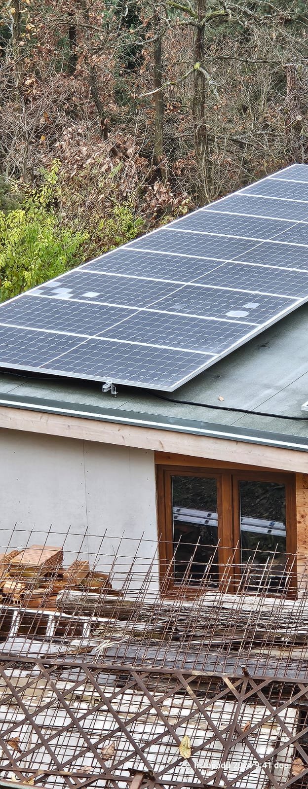

Dobrý den
takto se jeví jeden panel v prvním sringu a podobně i na druhém stringu je jeden panel takový
Je to vždy ráno když je tam rosa
Děkuji za případnou odpověď

Těžko říct. Tato metoda je velmi citlivá a zachytí i nepatrné rozdíly mezi články. U mě jsem to taky zaznamenal a nezaznamenal jsem, že by se to nějak projevovalo na výkonu stringu.

je to viac vlastnosť tych buniek a kremiku ako vada.
robito skoro kazdemu, mne tiez na dvoch paneloch niektore bunky.
ked cez ne zacne prechadzat prud zo susednych, tak sa mierne zahreju a preto je rosa a namraza rychlejsie prec.
dokonca hybridne huawei sun2000 maju funkciu PID recovery, kedy vo faze ked panely nevyrabaju, do nich futruje prud opacnej polarity, ako je prevadzkova polarita panelov, aby sa obnovili utekajuce elektrony.
tento opacny prud sposobuje (okrem primarnej obnovy clankov), ze sa rano omnoho rychlejsie zbavia inovate oproti systemom, kde tato funkcia nie je.

Mne to robí tiež odjakživa, nerieš to. Hlavne keď je námraza je to chvíľu brutálne viditeľné. Kedysi ma to tiež znervózňovalo, ale stringy dávajú plný výkon a už to neriešim. Dokonca mi to robia aj fungl nové bifaciály v mieste, kde je spodok mierne zatienený nosnou konštrukciou oproti ostatným článkom.
