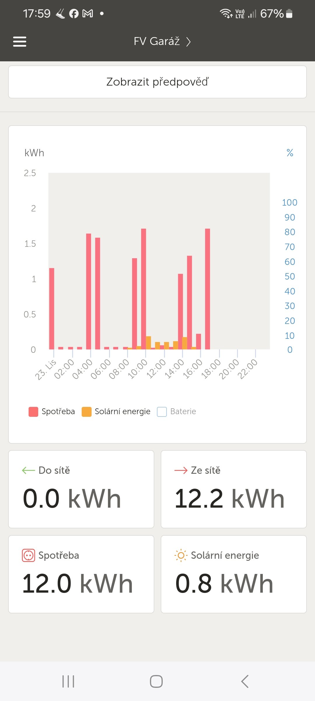

Tady je pĕknĕ vidět,jak 2h topím a 3 stojím.Teď jsem ohřival TUV.
