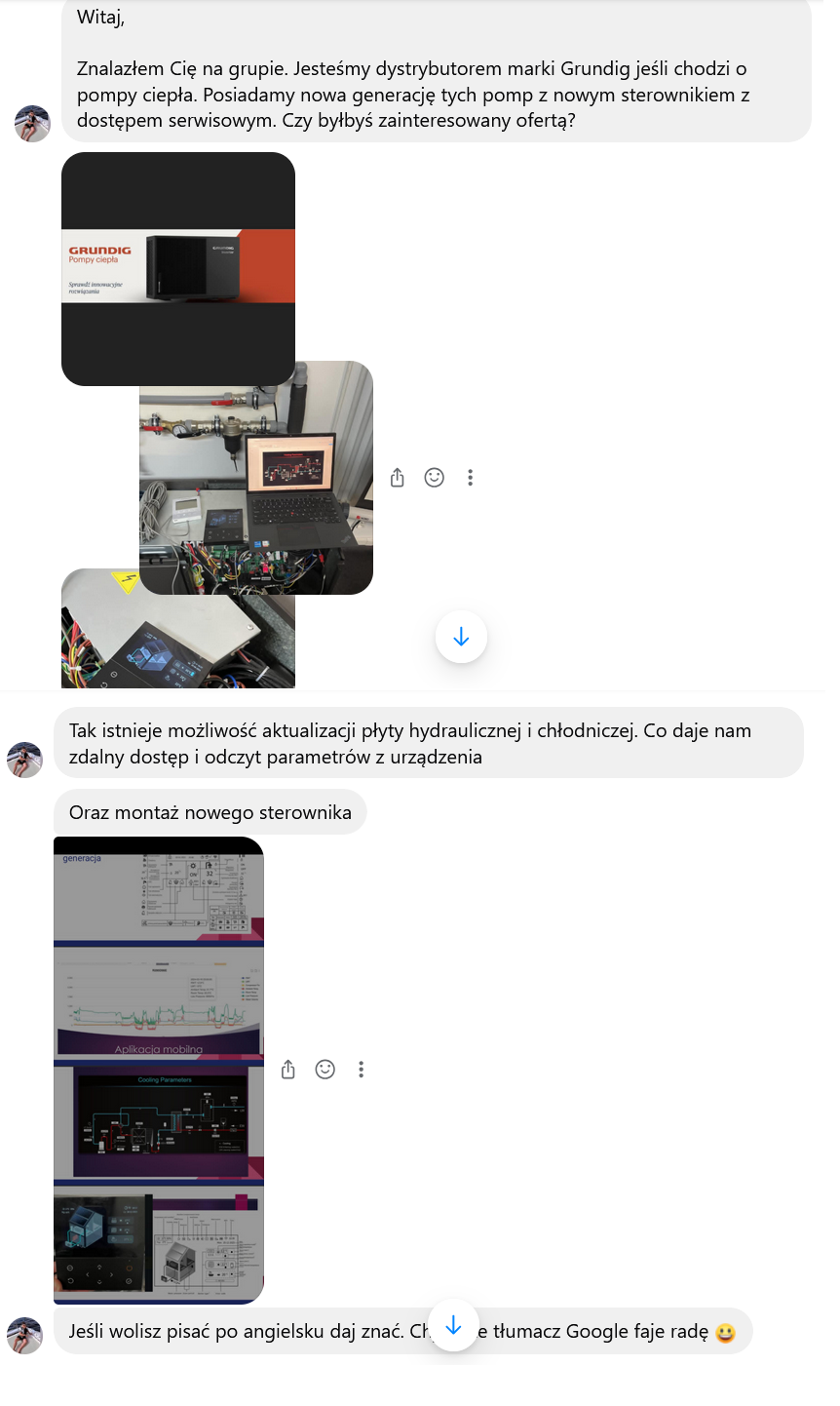

Ještĕ k tomu Grundigu, to železo vypadá použitelnĕ.Poláci k tomu prý za cca 8000kč dávají nový ovladač a software.Nemáte nĕkdo odkaz??Pokud by uměl představovat automaticky dolní polohu EEV asi by to stálo za průzkum.

Přes co jsi s nimi Pajo komunikoval? ?Nedaří se mi najít na ně kontakt.V první fázi by to chtělo asi manuál k novému ovladači na zjištění, co to umí.

Tady na ne mas email
Resil jsem to snima taky ale nechtelo se mi davat 8tis a jeste posilat desky do Polska ted pred zimou.

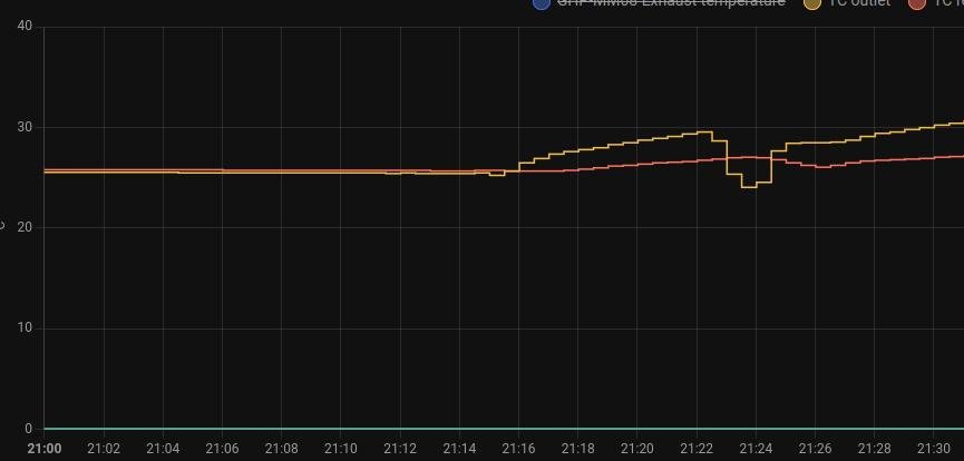

vypnu na 10sec ovladac (nebo to jde tim rozpojovacim kontaktem TS5), ale jen na chvilku aby zustal ve stand-by a nepustil ten idiotsky (vodni cerpadlo na 100% ) antifreezeFranta2776 píše: úte lis 19, 2024 7:24 pmAlberte,kterou položkou to vypínáš a zapínáš?? Já to zatím nestudoval.
defrost (minuly tyden kdyz mrzlo) je par (desitek/stovek) wattu, to nemuze nikdo poznat , uvidime az bude -20, ale nedokazu si predstavit co by to muselo delat abych to poznalFranta2776 píše: úte lis 19, 2024 7:24 pmNemáš obavu, že se bude ochlazovat podlaha při defrostu?? Většinou taktovací nádrž doporučují.

Alberte v tom tvým grafu je to ve 14.00 vidět já tam vidím COP 2,5-3 při TUV.
