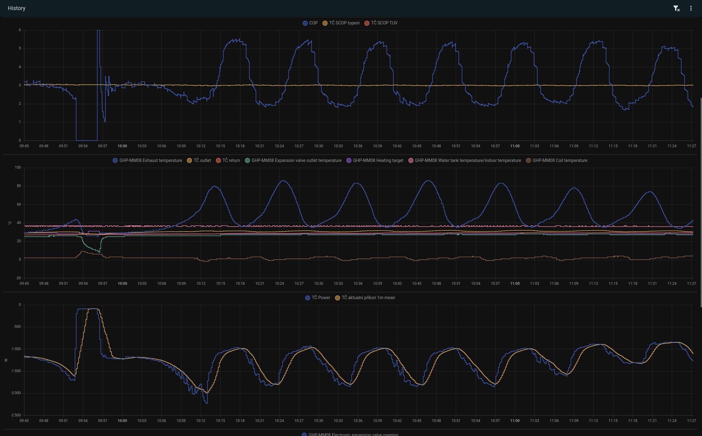

Mĕ při nastavení 4 šel výparnik z +4st na -1st.

na tyhle teploty se dostávám jen když jede kompresor na plnej knedlík a to reguluje EEVFranta2776 píše: čtv lis 14, 2024 11:18 pmJj je to tak.EEV má 480 kroků/5 takže 96 nastavitelných poloh a je továrnĕ nastavený na polohu 16.Cca 20%otevřený.Takže průtokový ohřivač.Když jsem ho přivřel na na cca 5% začal nástřik a ochlazovat výparnik.soami píše: čtv lis 14, 2024 10:59 pmJe divné, že by to stačilo na řízení teploty přehřátí chladiva- v teple asi jo, v chladu dost pochybuji. Standardně je to naprosto primární regulační prvek v celém okruhu. Zlatý TEV... Pokud je EEV pouze otevřený, funguje to spíš jako průtokový ohřívač. Ten tlak by řekl něco o kondenzační teplotě. Za kompresorem je to ohřáté tlakem + ztrátovým teplem kompresoru. Ale pokud není protitlak u EEV, tak je otázka, jestli to vůbec dosahuje kondenzačního tlaku při nízkých otáčkách kompresoru. Protože @Pajavk má dost jiné hodnoty - protože jede na vyšší příkon/výkon.

JJ já když jedu na plný knedlík, tak mám i 90 na výstupu ,ale to musím nastavit.Jinak teď jedu do Aku jak ty příkon cca 1500W a COP mezi 4-5 výtlak 45st.Povolil jsem mu dolní polohu 4 a nechám regulovat EEV až do téměř zavřena.Na malý výkon musí být v EEV malé škvírečka,jinak nemůže býr nástřik.
Nechám ho žít svým životem.
Franta2776
- Příspěvky: 5482
- Reputace: 544
1)Je vidět,že při malém výkonu jak potřebuje natopit, tak to zavře EEV klidně na polohu 4 a začne natápět příkon 2kW, výtlak vytopí k 90st a začne otevírat EEV. Teplotu výtlaku nechá sparnout k teplotě topné vody. Výparník vychladí na -7, takže odběr tepla je velký. Má to dlouhý setrvačnosti
2)Pokud se mu nepovolí a nemúže EEV zavřít, tak se při malém odběru jenom povaluje a nemá jak natopit!!!!!!!
Při malém výkonu je tam PID regulace.

ta regulace si s tim ocividne nevi rady, takze to cinan vyresil tak ze zvedl minimalni EEV na tech 16p a basta:
(EEV kmita mezi 5P a 15P)

Ale už máš průměrnné COP 3,5a1bert píše: pát lis 15, 2024 11:31 amta regulace si s tim ocividne nevi rady, takze to cinan vyresil tak ze zvedl minimalni EEV na tech 16p a basta:

Není to PID regulátpr se špatně zadanou konstantou?? Tak nějak to vlnění vypadá. Konstanta je správné nastavení EEV. Nedá se to na desce vypnout??a1bert píše: pát lis 15, 2024 11:31 amta regulace si s tim ocividne nevi rady, takze to cinan vyresil tak ze zvedl minimalni EEV na tech 16p a basta:

A1Berte udělej restart Tč. Já ho udělal a mě ta regulace začala fungovat. Žádné trvalé uzavirání EEV od 5-15 jako včera se u mě nekoná.EVV si přidává a ubírá v rozsahu 10-14 jak potřebuje.Povoleno mám 5.\vstup vody 25 výstup 29 a oběhovku aspoň na 90%.
