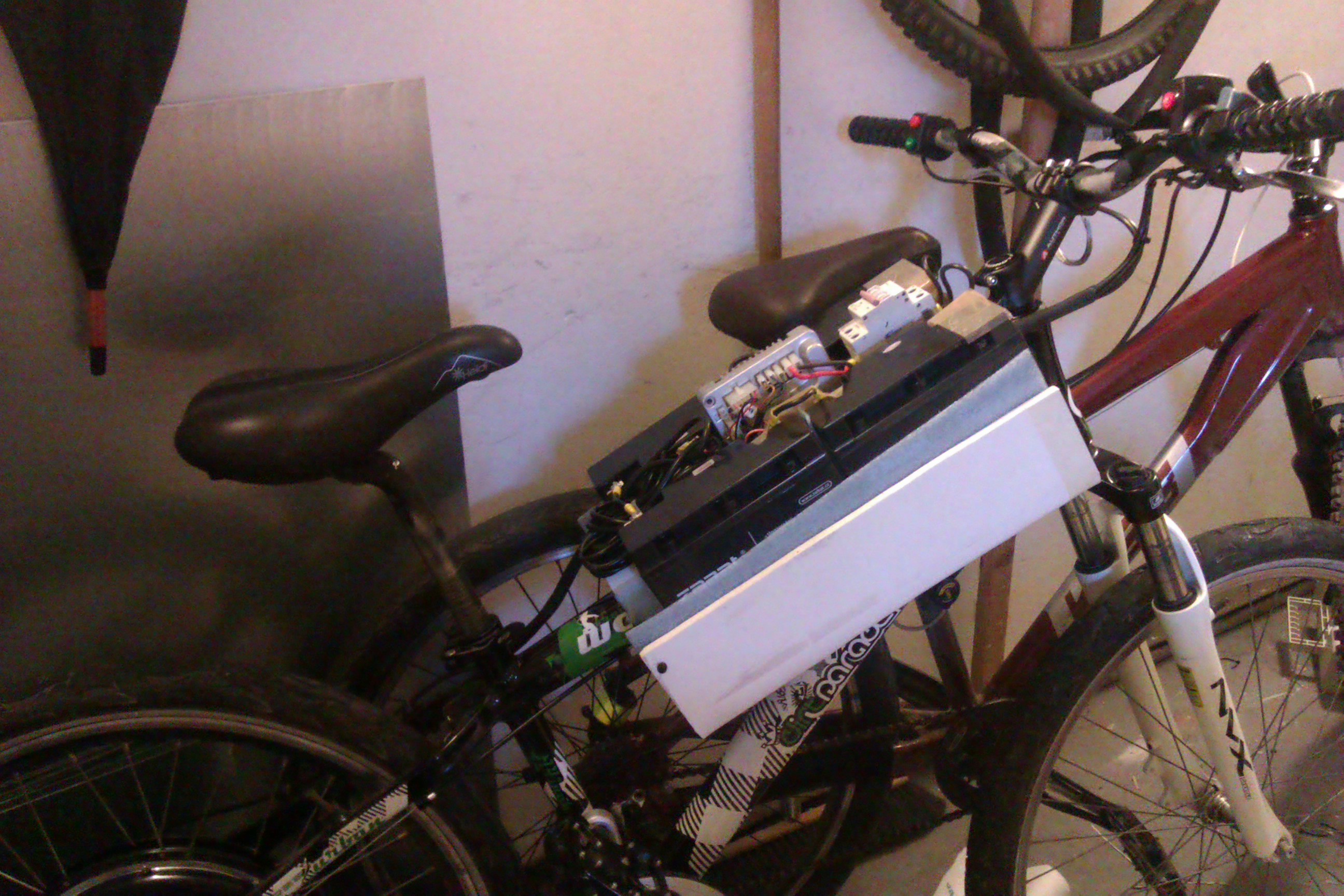

Ja si plánujem dať na bicykel 1,3 kWh Life takže ak človek chce zmestí sa tam všelijaká kapacita.
Teraz tam mám 0,9 kWh olova.

To bude kolo ověšené ale jako vánoční stromeček, ne?LIX píše:Ja si plánujem dať na bicykel 1,3 kWh Life takže ak človek chce zmestí sa tam všelijaká kapacita.![]()

Viac ako teraz s tým olovom určite ovešaný nebude, veď pozri.rob.brno píše:To bude kolo ověšené ale jako vánoční stromeček, ne?LIX píše:Ja si plánujem dať na bicykel 1,3 kWh Life takže ak človek chce zmestí sa tam všelijaká kapacita.![]()
