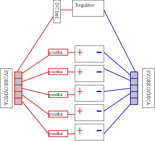

Používám na NiCd 3jku, je to dle mého názoru nejlepší. Plná kontrola nad slabými články. Takové hvězdicové zapojení lze dobře měřit s multimetrem mezi kontaktem baterie a spojem vedení a rozdíly mezi kapacitami když se sepne odběr nebo nabíjí přímo připojenými panely. Přemýšlím v souvisti s tímto zapojení o nějakém jednoduchém sběrnicovém monitoringu. Mám to dimenzované na vedení 1-4x50 podle vzdálenosti od měniče a kapacit baterie a paralelně zapojených panelů. Přípoj mezi kontaktem baterie a spojem na vedení se tak dá dělat při mnohohvězdicovém zapojení do 10mm2 protože se vše, toje nabíjení z měniče jeho spotřeba a nabíjení z panelů podělí na spoji vedení. Jen mi není jasný konec článku proč by měla být spotřeba a nabíjení vždy na jednom konci. Celý článek tak je znehodnocen, protože jde o ty samé poměry co autor vysvětluje ale nejde o baterii ale rozložení proudů na vedení.

V uvedeném materiálu je znázorněn typicky scholastický příklad, který se v amatérské praxi asi příliš nevyskytuje. Také nebere v úvahu reálnou proměnlivost zatížení baterie. On ten uvedený pohled platí jen a pouze za uvedených předpokladů. Realita je ale na hony vzdálená těmto idealizovaným podmínkám:bednto píše:
1. Vnitřní odpory jednotlivých spojovaných baterií se v praxi poněkud liší a to někdy i o desítky procent, zejména jde -li o sady baterií skládané z kusů různého stáří.
2. Při proměnlivé zátěži se po odlehčení zátěže poměry změní a náboje se začnou vyrovnávat.
3. Zapojit baterie paralelně tak jako je to v odkazovaném materiálu uvedeno (bez jištění jednotlivých větví), bych na základě vlastních zkušeností rozhodně nedoporučoval. Zkrat jediného článku jedné baterie takto může v lepším případě zničit všechny ostatní, v horším případě může takové zapojení způsobit požár z důvodu přetížení propojovacích vodičů nebo může vadný článek explodovat.
4. Po doplnění pojistek do jednotlivých větví se proudy rozdělí rovnoměrně, neboť odpor pojistky je řádově větší než odpor propojovacích vodičů.

Vďaka tomu, že momentálne mam viacero NI CD bateriek, som nútený vyriešiť ich paralelne zapojenie do systému. Aj mne sa pozdáva model 3 (obrázok č. 1), lebo regulátor potrebuje mať pripojenú bateriu a zároveň je potrebné mať poistku medzi jednotlivými batériami, čo by v prípade, ak by som mal iný spôsob zapojenia, znamenalo odpojenie všetkých batérii od regulátora (Alebo sa mýlim) Rozmýšľam na upravenom modely č. 3 (obrázok č.2). Systém bude nabíjaný max 15A a aj spotreba bude na tejto úrovni t.j. 15-20 A max. Menič tam nebude. POistky by som použil 20A a zatiaľ mi to vychádza na tavné automobilové, resp. nechám si poradiť konkrétny vhodný typ. Baterie by mali byť 2X70 Ah a 3x24Ah, V budúcnosti, ak by sa zadarilo, tak by sa slabšie menili za lepšie, a práve tento systém sa mi vidí výhodný , lebo, nemusím odpájať panel, ale len bateriu. Káble od bateriek po svorkovnicu ako nadimenzovať? Mali by mať rovnakú dĺžku cca 1,5 m ( 6 mm2 )- baterky musia odvetrávať. Prosím o dopnenie a opravy tohto návrhu.
