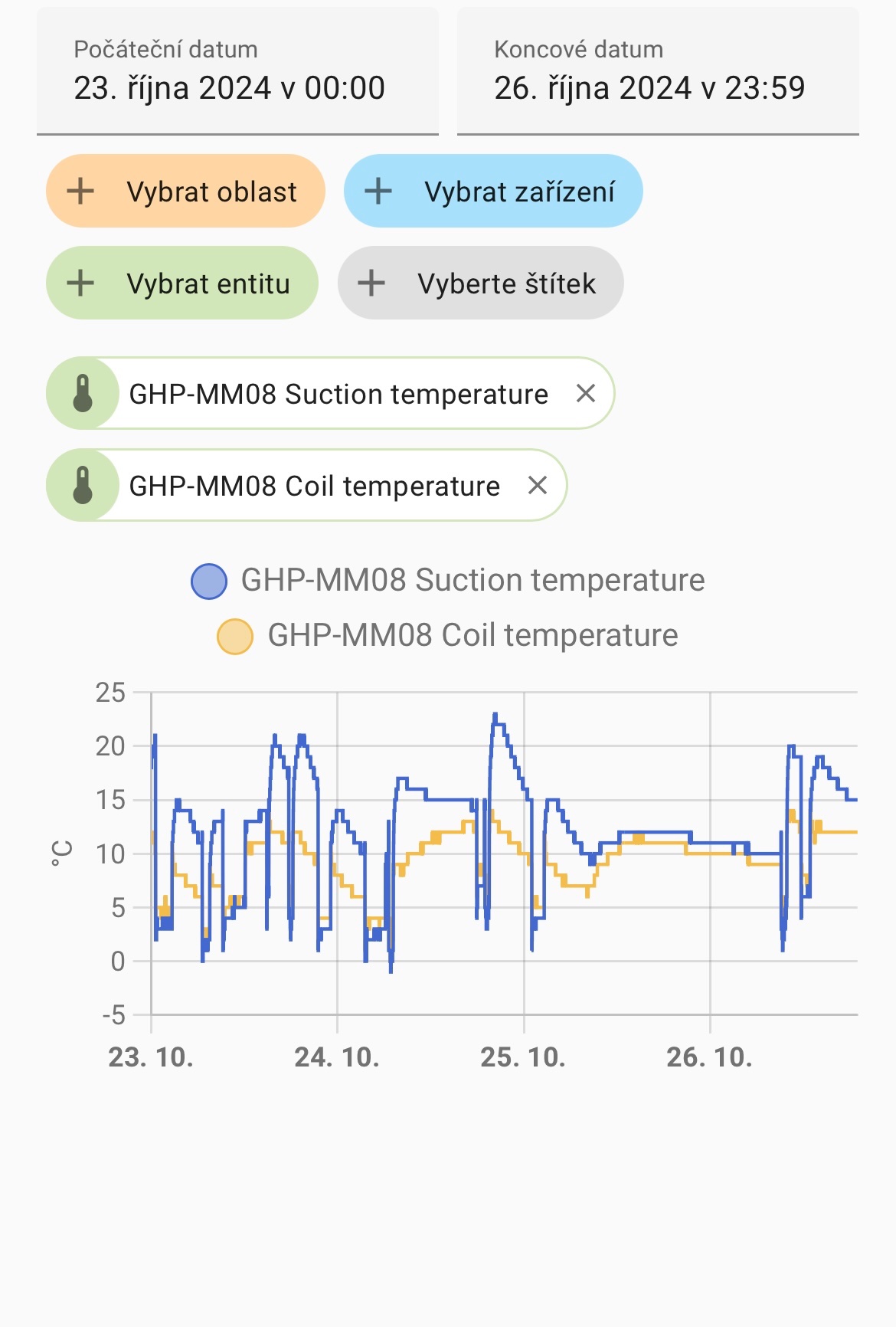

muzete mi zkontrolovat jak vam ukazuje pri topeni suction a coil temperature
teorie:
expandovane chladivo z EEV vstupuje do vyparniku kde odebira teplo ze vzduchu, ohriva se a vraci se do kompresoru
coil temp(vstup do vyparniku) by tim padem mela byt nizsi nez suction temp (vstup do kompresoru) ale me to ukazuje:
suction < coil, takze bud je blbe popis nebo prehozene cidla (ale to by asi cerpadlo moc nefungovalo)
teorie:

nemuze pri vstupu do kompresoru jeste vznikat podtlak sanim a tim snizit teplotu? A nebo se coiltemp meri jeste driv nez chladivo uplne expanduje?

on ten podtlak na vstupe do kompresora aj realne vznika, je to primarna poziadavka na fungovanie.
inac by necirkulovalo chladivo a v pripade demontaze, by sa nedalo stiahnut do kompresora.

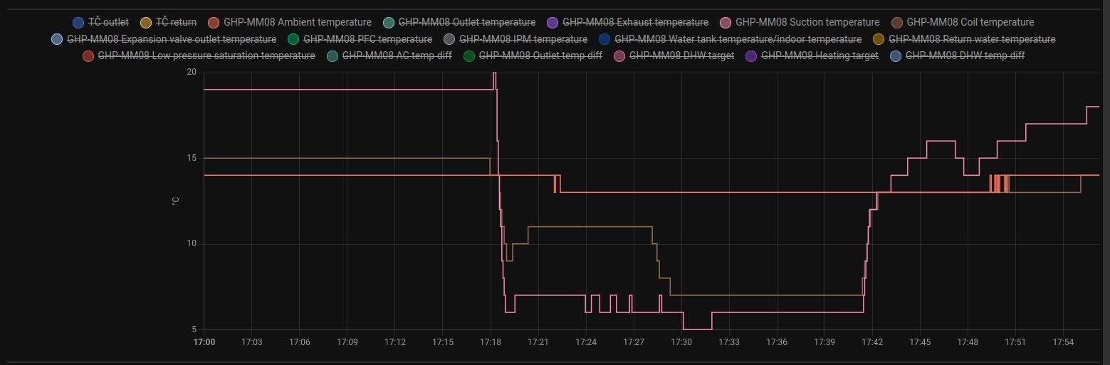

U me takhle:
a1bert píše: sob říj 26, 2024 6:01 pmmuzete mi zkontrolovat jak vam ukazuje pri topeni suction a coil temperature
teorie:

to ano, ale podtlak by se mel rovnomerne sirit v cele soustave tzn od EEV pres vyparnik az ke kompresoru, ale jelikoz to ElektroEzs-ovo TC reportuje stejne nebudu to resit - asi bude spatne popis v manualu, dikglottis píše: sob říj 26, 2024 6:35 pmnemuze pri vstupu do kompresoru jeste vznikat podtlak sanim a tim snizit teplotu? A nebo se coiltemp meri jeste driv nez chladivo uplne expanduje?
- Příspěvky: 3895
- Reputace:518
jak se tam kde co siri kdo vi
ale nekde ten podtlak vznikne, tam se to tou expanzi ochladi nejvic.
