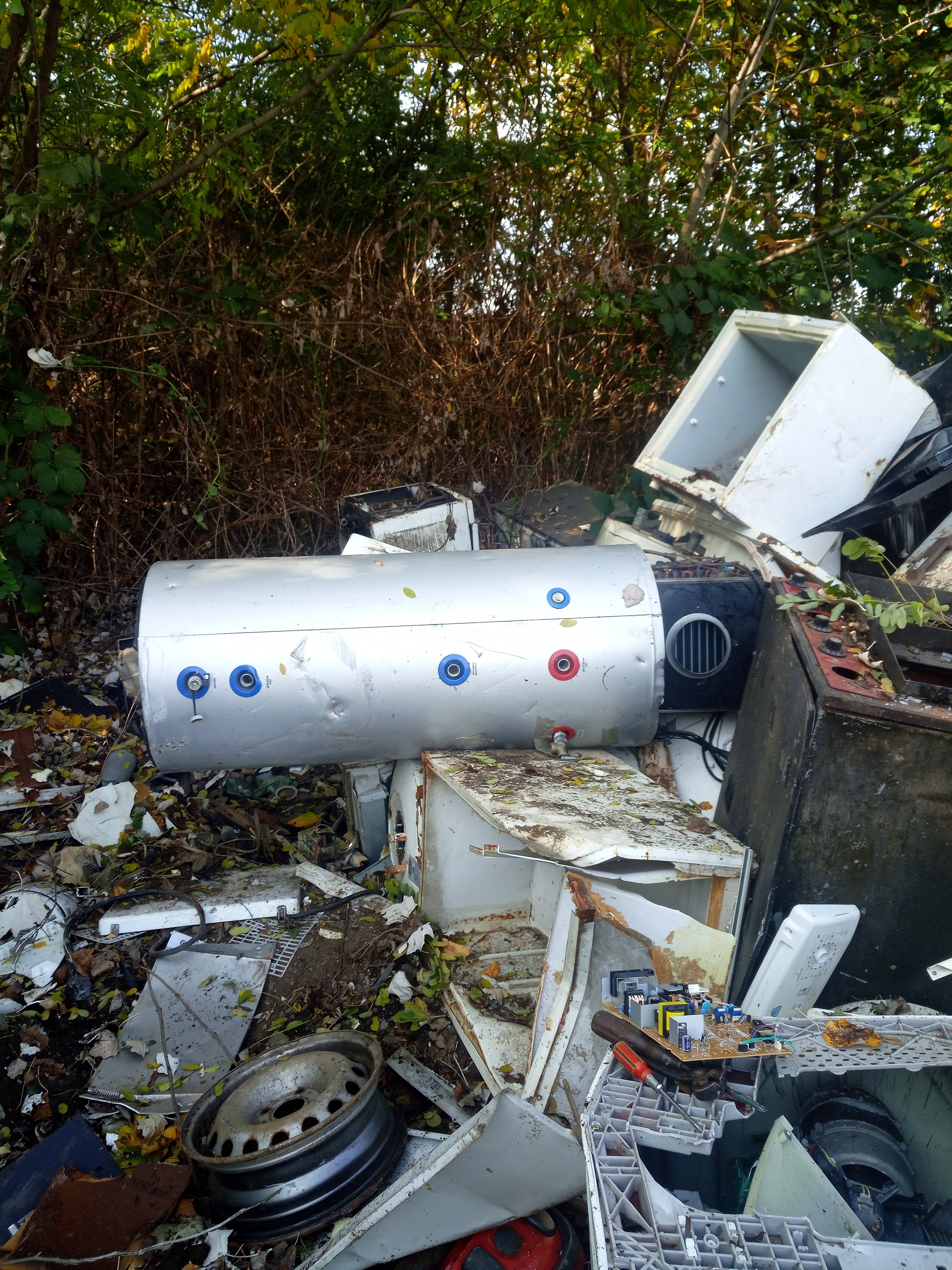

Boilery s čerpadlem jsou vidět v kovošrotě. Dokonce toto je druhý kus za rok, budou v tom pěkný kurvítka když to někdo vyhodí.

Taková informace je o ničem. Lidi dokážou leckdy jen svou neschopností nebo neznalostí zničit nejrůznější věci. Druhý kus za rok a z jakého celkového počtu kusů konkrétního typu nasazených v rámci celé ČR a jaké máte důkazy o tom proč to bylo vyhozeno? Důvody mohly být i v neznalosti, neodborné montáži a následném poškození a bůhví v čem jiném. Dva kusy za rok to je zcela zanedbatelné a nelze z toho nic extra problémového vyvozovat ve stylu "když někdo vyhodil nějaké dva bůhví jaké hybridní bojlery tak přece musí být úplně všechny špatné". To je samozřejmě naprostý nesmysl. Jsou to prostě jen vyhozené zařízení z nám neznámých důvodů, o kterých vůbec nemá smysl takto spekulovat. ;)

Valdano na sběrné dvoře nebo v kovošrotě nakonec bude vše co je jen z části z kovu, jde o systém výkupu a nebo zpětného odběru odpadu. Vše co se vyrobí je vlastně ihned potencionálním odpadem. Takže je nutné brát takový fakt s klidem.
Mohu se Valdano zeptat, kam lze takový boiler který žere teplo z prostoru instalovat? Třeba do koupelny s vanou? A ten příkon, jaký má příkon spirála upravená pro FVE pro běžný boiler a jaký má příkon spirála pro boiler s čerpadlem. Má podobný příkon? Okolo 1000-1250W? A kdy to čerpadlo funguje a kdy za jakých podmínek přepne z čerpadla na spirálu. Po doplnění těchto údajů možná bude jasnější proč to lidi vyhazují a vyhazovat budou dál bez ohledu na nějaký hledaný důkaz či co. Děkuji za odezvu a za názor.

Koho to zajímá ať si prostuduje instalační návody k různým bojlerům a ať si vyhledá zkušenosti s jejich montáží a následných provozem. Pro začátek doporučuji se informovat u výrobce z Dražic.

OT k tomu bojleru s TČ - tomu minikompresoru na bojleru bych neříkal TČ, nicméně v takové sušičce je to docela funkční věc. U bojleru je to marketingový nesmysl. Malý výkon, mizerná účinnost, bere teplo z okolí - nutno říct, že díky mizerné účinnosti ho moc není, je to předražené. Ale dotace to pokryje, což je zřejmě jediný účel tohoto zařízení.
