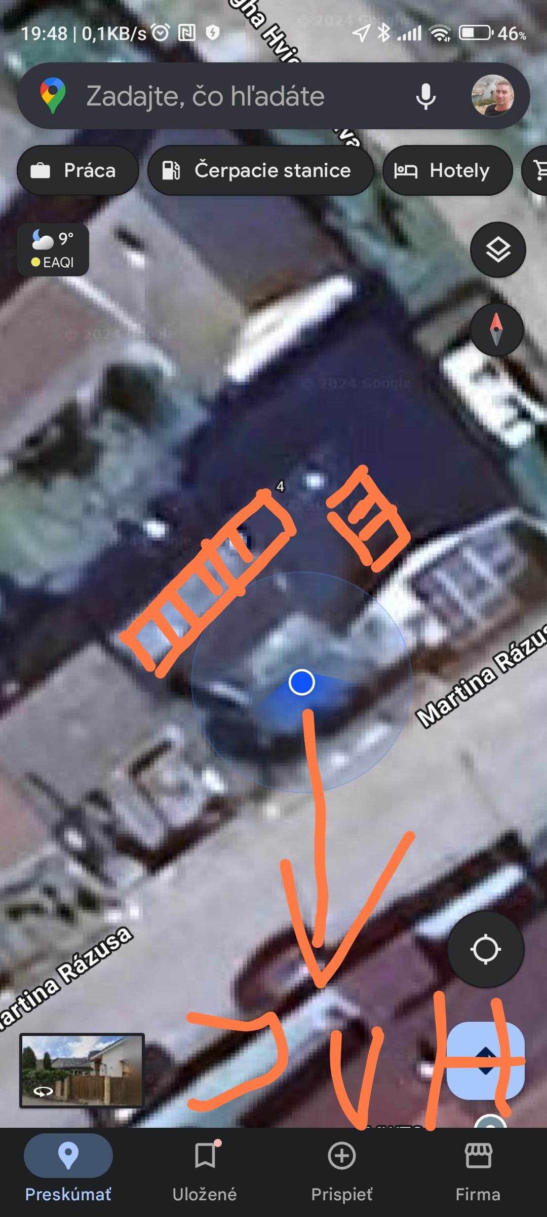

ja mam prave na tejto strane strechy uzlabie konciace hrncom a rynou, takze ziadne rynove haky, nie je ich skratka kam dat.
ale mam este otazku na osadku fora, ktorá pouziva Must kombi bedne.
nastane mi teraz situacia, ze budem mat 3,6kWp orientovanu na JV a 1,2kWp orientovanu na JZ.
tzn, je hypoteticka sanca, ze letne poludnajsie slnko bude produkovat 4,8kWh (ak neberiem do uvahy tepelny koeficient).
zimne slnko by malo byt v pohode, kedze sklony su 35° a 25°, tak neocakavam dake velke spicky. uz teraz to pri najvyssom slnku dava z 2,4kWp pola 'iba" 1300W v peaku.
no a otazka znie, mate niekto takto prepanelovany Must s podobnou orientaciou panelov ako ja?
alebo futruje niekto do toho menica 4,8kW z jednoho smeru.
neviem ci vsetky 4 stringy pripojit priamo na menic, alebo radsej ten JZ 1,2kWp pustit cez solo mppt.

Úplne bez problémov!

Tom, ja viem ako to mas ty, lenze si prepanelovany na 3 svetove strany. a u mna cez letne poludnie bude cely vykon osvieteny priamym letnym slnkom.
z toho mam trochu obavu, vid situacia na obrazku 3,6kWp + 1,2kWp

Naprosto v klidu, měl jsem letos jeden z mustů přepanelovaný o 2x tolik a v pohodě makal, na maximum MPPT se dostal pár hodin po východu slunce a jel na maximu x hodin denně, poslední dny má na sobě ještě více panelů... Zvládne zpracovat okolo 2kw výkonu a má na sobě přes 6kWp.

Od začiatku som mal 12x 460Wp, 4 na východ a 8 na juh, 25° sklon. 3 mesiace na to pálilo slnko kolmo zhora a žiaden problém. A to bolo 5.5 kWp. Pekne len hlásil Current limiting.

pani, mam radosť z takychto info a aj z tej ciny som v konecnom dosledku happy.
takze to vsetko pripojim paralelne a uvidim.

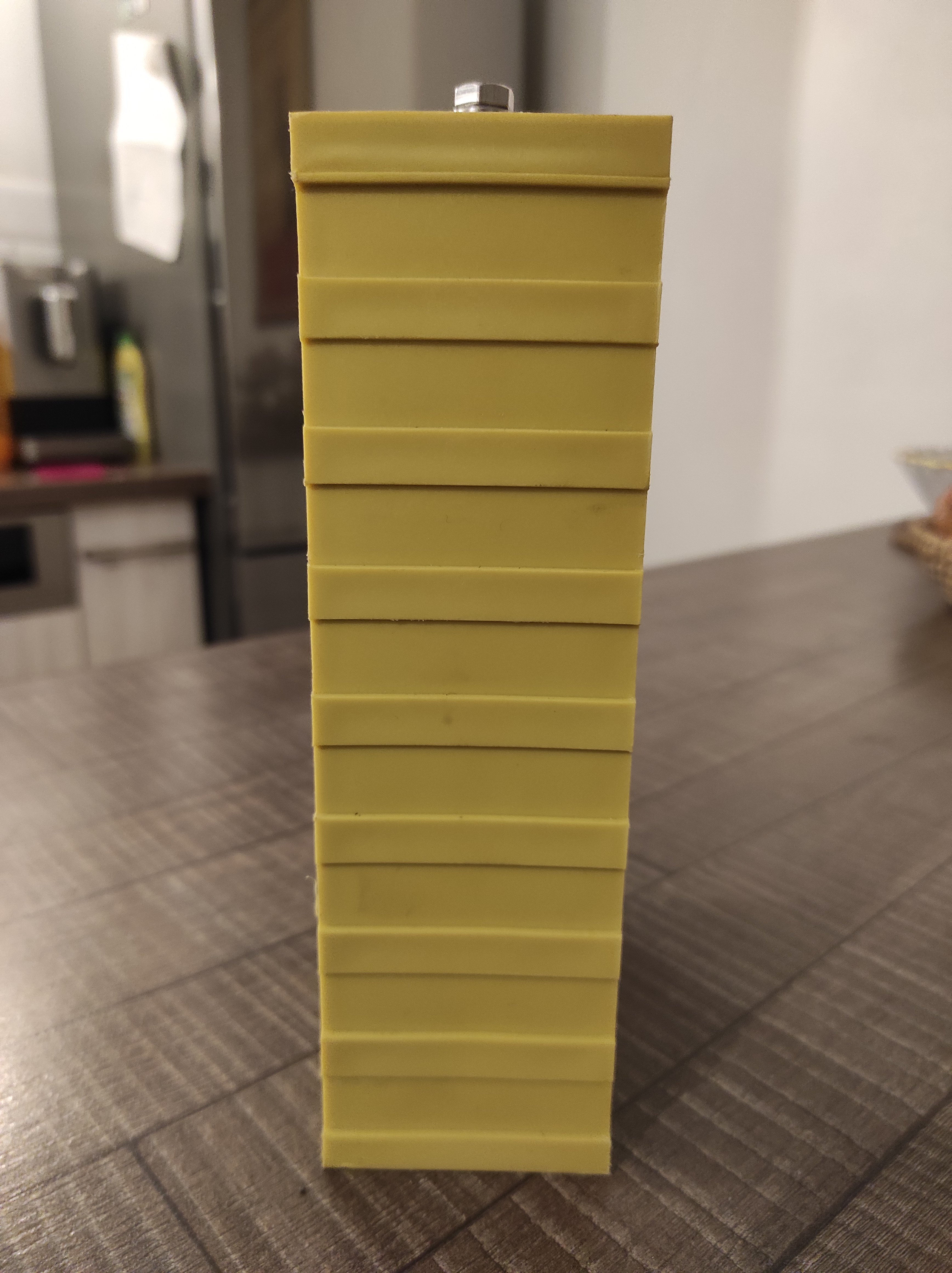

inac bokser, spoznavas ju? 4 dni si brala 40mA, na dvore pod plechovym kyblom a nakoniec sa dako popravila.
este nieviem ak je na tom kapacitne, ale za tyzden samovybijanim strati 10mV

Poskládal jsi z toho nakonec něco? Nebo jsou všechny v háji?
- betmen
- Příspěvky: 1026
- Reputace:185
Re: prestavba 8x260Wp Siton 210 na dospelu elektraren
vsetky som nabil na 3,45V postupne odvtedy padli samovybijanim na 3,32V. potom som ich nabil znovu na 3,35V a vybil cez vikend pred domom v karavane pozeranim TV. zena bola prec, tak som kempoval pred domom.
opat ich nabil na 3,35V a odvtedy držia v ramci samovybijania rovnake napatie.
iba ta jedna robila problem, tak som ju flakol na dvor, zakryl kyblom ak by nahodou vzblka a nechal ju na nabijacke...
po 4 dnoch schudla, dosiahla požadované napatie (ako som vyssie pisal) a zatial sa tvari, ze napatie drzi.
kapacitne este stale neviem, nebol cas a prostriedky, lebo sa snazim pred zimou dohodit druhu polovicu fve na dom....
