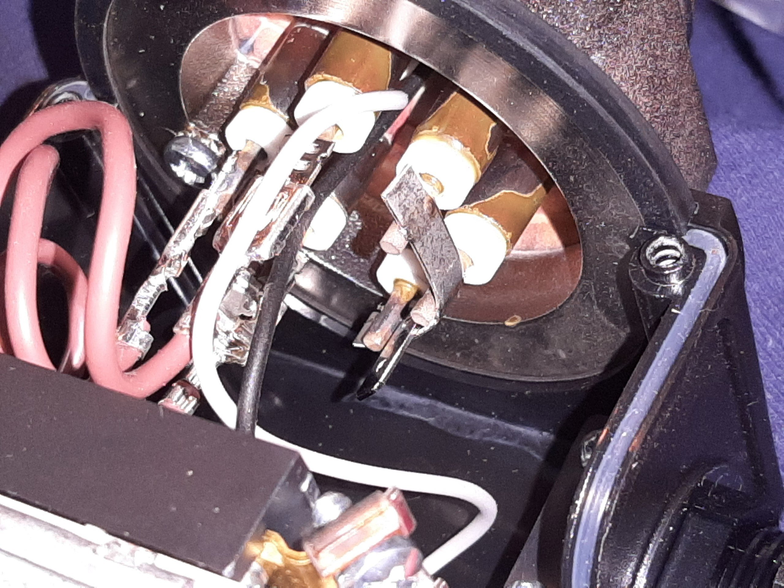

V bojleru se taví termostat
Uživatelé řeší problém s tavícím termostatem v bojleru Dražice, který není správně dimenzovaný a způsobuje přehřívání a poškození. Diskutují o možných řešeních, jako je použití kvalitnějších termostatů IMIT nebo spínání přes relé, a sdílejí zkušenosti s reklamací a alternativními topnými jednotkami. Doporučují opatrnost při instalaci a výměně termostatu, aby nedošlo k nebezpečným situacím.

Já bych neřekl, že je to problém fastonu. Asi jsou případy, kdy je ta svorka šunt a není utažená, ale já to nejdřív zkusil i natvrdo připájet a žhavil stejně. Ten kontakt svítil po celé délce jak žárovka. To musí být podimenzované jak dobytek nebo je tam zásadní funkční vada.
Asi si připlatím a půjdu do toho 3F termostatu. Akorát ho nenacpu pod ten klobouk.

JirkaE: Od prvního incidentu s termostatem mám klobouk sundaný a všechno krásně visí do prostoru.
Těleso je z Nadety. Původní těleso bylo 2,2kW a dráty k němu jsou 2,5mm2 CYA. Drát je teplý jenom na konci od termostatu. Co je zajímavý je, že žhaví vždy jenom fáze. Nko konektor i drát jsou úplně vpohodě. Podle mě, jsou úplně na houby spínací kontakty.

Vypadá to tak.eman píše: čtv zář 19, 2024 12:24 pmNko konektor i drát jsou úplně vpohodě. Podle mě, jsou úplně na houby spínací kontakty.
Ještě je varianta vyzkoušet jiný externí termostat s kapilárou, jestli problém zmizí, ale chápu, že to běžně v šuplíkových zásobách nebývá.

Tak problem vyřešen. Ta nová EIKA se taky utavila, takže jsem dnes namontoval 3F termostat 3F Termostat Allegro, proklemoval kontakty, dal nové fastony co tam jsou fakt na fest a dnešní ohřev proběhl bez ztráty kytičky. Navíc je ten termostat prakticky studený a to je to jenom plech a keramika. Ne jako ta Eika plastová krabička s poddimenzovaným kontaktem.
Paradoxně se ten 3F termostat dá krásně namontovat do krycího klobouku, sedne tam na milimetr.
Jediné co mě trochu překvapilo, že se fáze v 3F termostatu nerozepínají najednou, ale jsou nezávislé.
