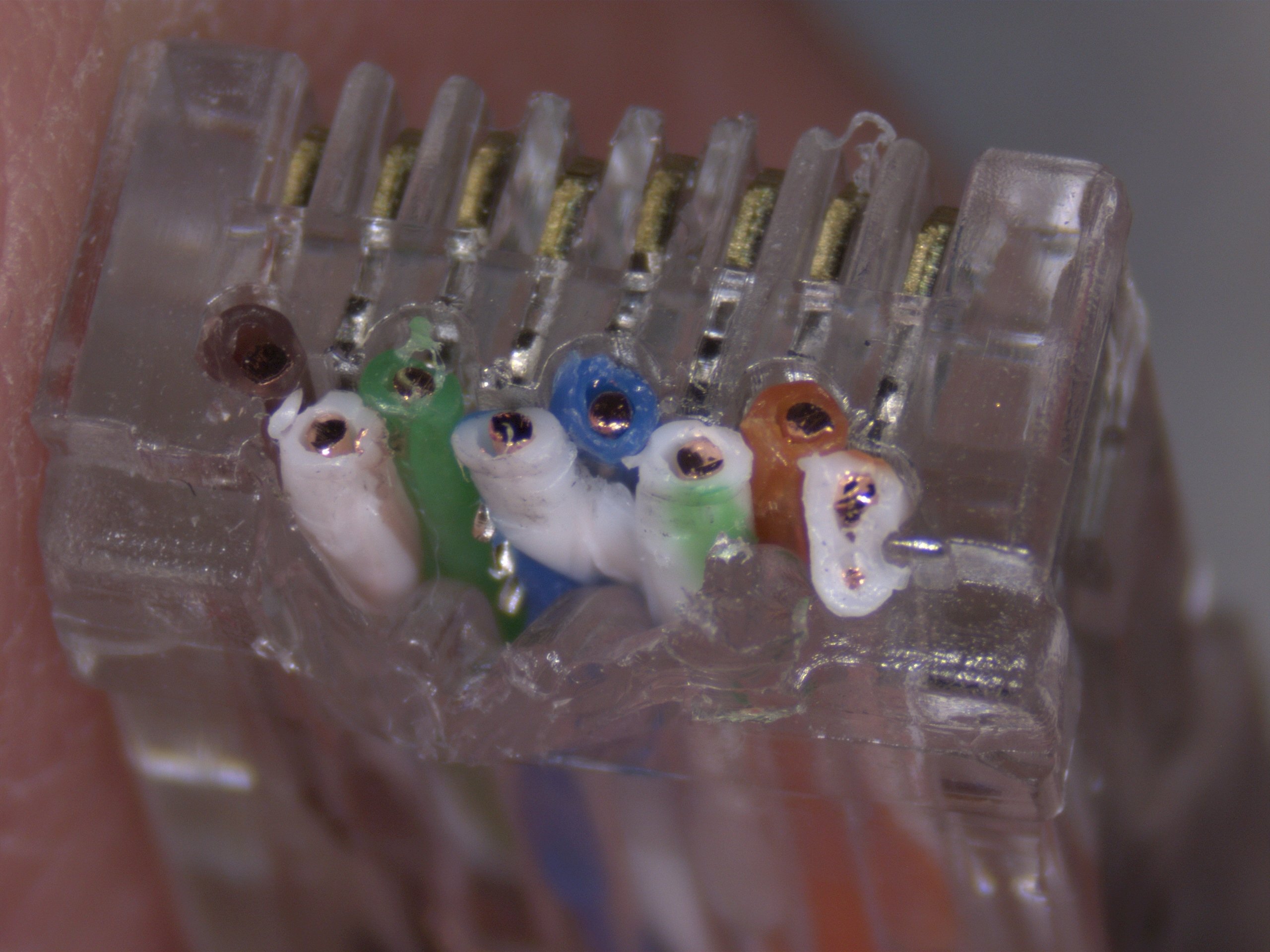

Tak to mám vyřešené. Můj watmetr je v pořádku. Na cestě mezi watmetrem a střídačem mám 3 RJ45 konektory. V jednom konektoru byl problém s kontaktem zrovna na pinu 5-6 pro MODBUS. Ty konektory jsem lisoval já a dával jsem si fakt záležet. Ani bych v tom tu závadu nehledal, ale když jsem si z číny objednával RJ45 konektory tak jsem si k tomu vzal zrovna zkoušečku ethernet kabelů za 60,-Kč. No a dnes jsem ji jen tak pro jistotu připojil, a hned jsem viděl kde je problém. Jednou jsem se ještě setkal s tím samým na originálním kabelu z výroby. Někdy šel, někdy ne, podle teploty okolí. Výměna závadu vyřešila. Teď to už do střídače posílá data.

Těsně před výstupem jednotlivých drátků se překřížily pin 4 a 5, takže to na pohled vypadalo OK, ale pin 4 neměl kontakt vůbec a na pinu 5 se to prolisovalo přes oba dva drátky. Ten modbus jen na pin4-5 ne 5-6 jak jsem milně napsal.Taková cipovina a bez té zkoušečky bych se s tím trápil do vánoc. A zrovna na pinu 4-5 Modbusu...
nechápu.

- Na tom kabelu je naprvní pohled vidět, že jsou dva bílý vedle sebe, tj to nemůže projít ani první vizuální kontrolou po nalisování
Kupovat není vždycky možný řešení. Stačí trochu cviku a je to v pohodě. Jenom je potřeba mít správnáý koncovky na tvrdej nebo lankovej drát, jinak jsou problémy. První kusy jsem lisoval už před třiceti lety, tak už to za tu dobu nějaká stovka bude. Dnes už ani nepotřebuju ten obrázek. Na druhou stranu, v instalaci mám keystony, stjně jako u racku, tak těch volně visících konců moc není. A k patch panelu nebo mezi zásuvku a zařízení si ten káblík na ali za pár korun koupím, je to levnější a asi i líp provedený (zalisovaneá krytka a pod.) A stejně je občas potřeba nějakej kabel udělat, třeba mezi Pylontech a Cerbo, to co dodávají k Pylontechu podle mě není správně zapojený.

No hlavně do celé řady zařízení se nedá prostrčit hotový kabel s konektorem, musí se prvně kabel a pak teprve lisovat.
Na uvedené fotce je to krásně vidět, jak dovnitř lezou dva bílé vedle sebe, jak píše kodl, to měla být už první náznak, kde by byl problém.
A ty přesmyknuté drátky v místě zářezu, to muselo být vidět též.
Osvědčilo se mi rozplést ten kabel i 10 cm, krásně si to porovnat v ruce, drátky jeden vedle druhého, pak to na délku nehtu střihnout a jak to tak držím, tak rovnou zasunout do konektoru. A než zakrimpuji, tak to ještě jednou zkontroluji, přes ten průhledný plast je to krásně vidět, včetně toho, jak moc hluboko je který drátek strčený.
Stovky a stovky konektorů, pár kusů špatně, většinou kvůli odfláknutí té vizuální kontroly, či následek nekomfortní polohy při chystání a krimpování.
