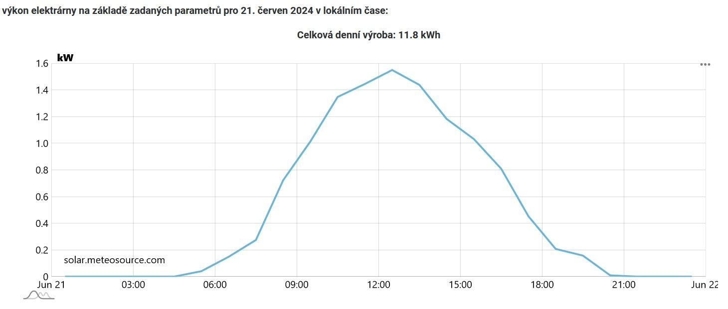

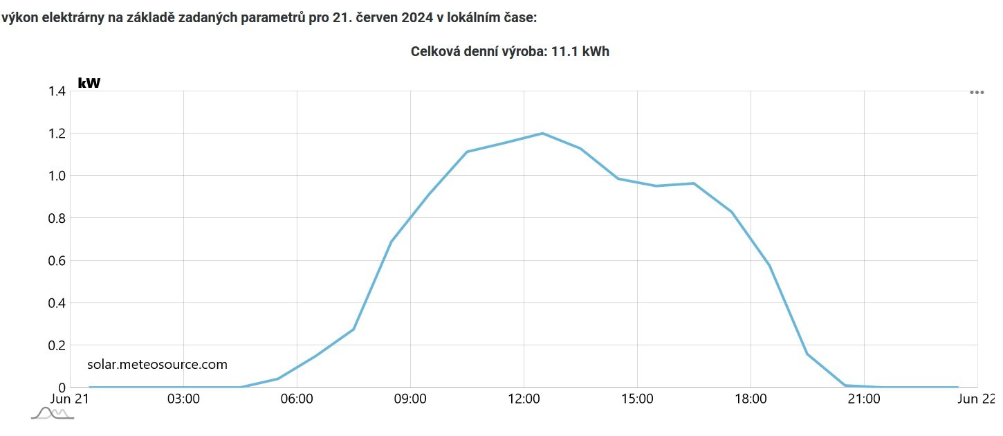

Pěkně napsáno. Sice pořád nechápu kam jsi nacpal těch tvých 43kWp (a ani náhodou to nemám v plánu), ale já budu dávat něco málo tento víkend na volnou severní (přesněji SSZ) volnou 20st. střechu. Když svítí stačí par panelů na jih. Když nesvítí, tak je jedno kam jsou otočeny. Leze z nich stejné prd.rva píše: pon říj 21, 2024 7:37 pmZákladem je mít fv panelů co nejvíc. Nejde o to, když je pěkně a svítí na ně slunce, to je elektřiny nadbytek. Jde o to, když jsou mlhy a 10x více fv panelů dá 10x více elektřiny z rozptýleného světla, což v případě potřeby zajistí základní soběstačnost.
Jen tak pro srovnání 2kWp sever/jih začátek října:
A to nemluvím (nepíšu) o létě ...
