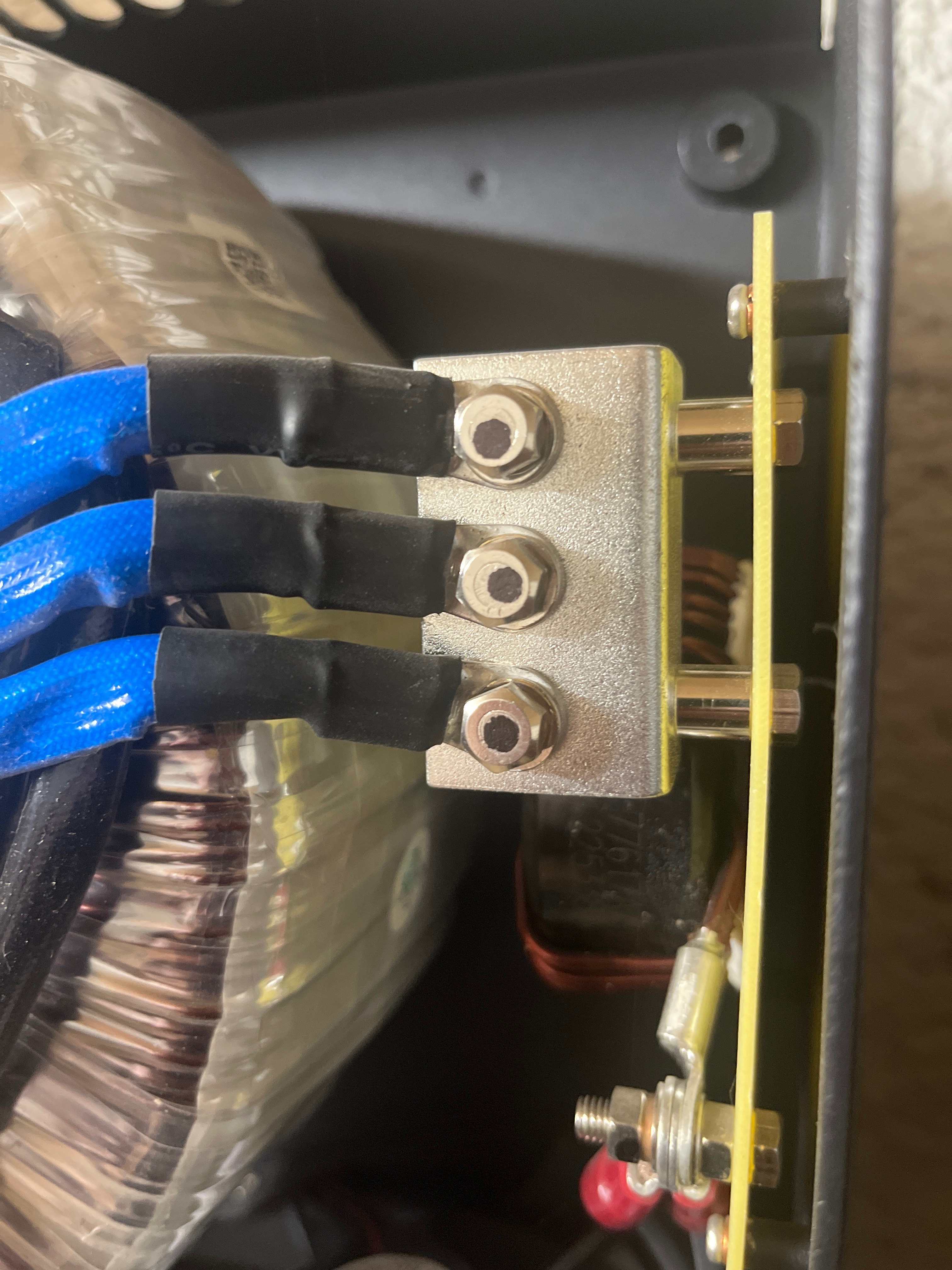

Tak, kedze som prepol na DS v pondelok lebo hlasili vietor a som chcel nechat nieco v baterkach keby nahodou...No a patrilo by sa teda tento cas vyuzit na vacsiu udrzbu systemu: kontrola-dotiahnutie spojov, vyfukanie menicov, kontrola baterií, rozvadzace na povale a v technickej, atd, atd...
Ako som ocakaval tak zo stovky spojov kablov boli zasa 3 volne aj napriek tomu ze su tam perovky podlozky.Ale teda ak to clovek nezanedbava a pravidelne to kontroluje tak je to safe.Hlavne nezaskodi takato vacsia udrzba raz za rok aj ked je to na pol dna roboty...Ktovie ci ludia co si daju namontovat fve sa zaujimaju aj o udrzbu alebo ci to tie firmy chodia pravidelne revizovat automaticky
Pokrocil som aj s modbus komunikaciou medzi elektormerom eastron sdm230 modbus a nodered, kde to komunikuje cez mqtt tasmotu.Cize elmer. je napojeny cez prevodnik do tasmoty (ta podporuje priamo tento elmer.) nevyhoda trochu 10sekundovych intervaloch nacitania dat do nodered, ale to nevadi na statistiky realnej spotreby domacnosti kdezto vrm v tomto keca a zapocitava do spotreby aj menice...Cez web tasmoty to ukazuje aktualne/realne sa meniacie hodnoty elmera.
V najblizsich dnoch ocakavam prichod 7palvovej dotykovej obrazovky z aliexpresu a teda pojde napojit priamo na cerbo aby bol system a jeho kontrola zasa o nieco nezavislejsi na mobile a sieti/internete...
Tak idem vyfukovat a dotahovat

No a jaký je verdikt co se týká povolených závitů? Hodně povolený, jen tak o šestinu (dráha jedné hrany)přetáhnout a stačí, nebo víc jak polovinu závitu nutné dotáhnout. ... Byl i momenťák? Ano? Kolik nastaveno.
