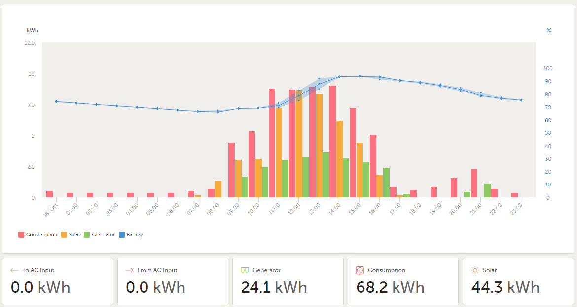

Tohle tady čtu často a už jsem se k tomu i někde vyjadřoval a nechápu proč si tohle lidé myslí.Keraj píše: pát říj 18, 2024 12:56 pmPočítá to špatně...
Výkon generátoru je již započten v AC Loads, a následně znovu připočten k AC Loads v Consumption.
Reálná (správná) hodnota spotřebované energie (Consumption) je tedy nižší právě o tuto energii dodanou generátorem.
Zatím jsem nenašel způsob zda to jde upravit.
Jedině že by měli něco špatně nastavené.
U mě to odpovídá realitě. +- autobus
Ale rozhodně nemůžu z celkové spotřeby odečíst to co dodal generátor protože pak by mi panely dávaly hromadu kWh nevím kam když do baterie to ani nevlezle.
Záměrně jsem si vyfiltroval dnešek jen dobu kdy měli baterky 100 procent. Když odečtu generátor tak bych měl spotřebu 6.1kwh, kam by teda zmizely ty 4kwh co byly vyrobené? Pochybuji že jsou ztráty 50 procent nebo kolik to vychází. A vím že dle spotřebičů co jeli je to reálné.

Re: Mp2 power assist v spolupráci s axpertom ako generátor
Mě to tedy připočítává, data ze včerejška, na začátku dne SoC 74%, na konci 75%, takže stejné. Ze střechy 44,3kWh, ale spotřeba 68,2kWh, to by odpovídalo těm 24kWh, co dodal generátor. Síť mám stále odpojenou.Paulob píše: sob říj 19, 2024 12:54 amTohle tady čtu často a už jsem se k tomu i někde vyjadřoval a nechápu proč si tohle lidé myslí.

Já nepopírám že to někomu přičítá. Jen říkám že to není standardní chování a v nastaveních musíme mít nějaký rozdíl.
Pibi: nemáš tam zapnuté dc load? Mne sa zdá ako keby po zapnutí dc load systém zblbne. Ale to je len moja domnienka potvrdené to nemám
Keraj
- Příspěvky: 480
- Reputace: 34
Já DC load zapnut mám, a v případě chodu generátoru mě celou jeho produkci připočítá k AC out, kde již je ta energie zahrnuta.
Zkusím to DC vypnout, stejně to je hodně orientační.
