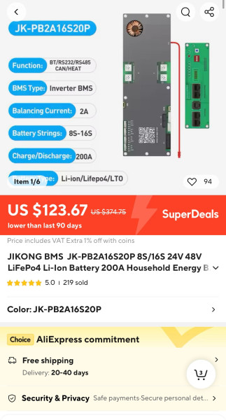

ono pokud vim, ze to je kondenzatorama a ten inrush proud zkonci, je lepsi to nerozepnout a nastavit delsi timeout. Protoze kdzy to v tom inrush pulzu vypne, tak je tam baterie mosfetu paralelne. A dam ruku do ohne, ze jeden rozepne pozdeji a ten to pak prenese a odnese, jako se to stalo andymu. Sice jsou ty mosfety tam asi dimenzovane na nominalni proud, zkrat prezit nemusi.
To je pak lepsi vymenit BMS za tu novou co maji, ktera umi inrush proudy limitovat.

Druha baterka je v planu ale byli ted jine vydaje
Uplne menit BMS nechci kdyz funguje. Jen by me proste zajimalo proc to udela pri vypadku 70ms kdyz multiplus ma cas prepnuti psanej 20ms a pri vypadku 1s je to v pohode. Az budu stavet druhou baterku tak bud dam obe Seplos nebo obe JK inverter nevim co je lepsi.

JK inverter 123USd
