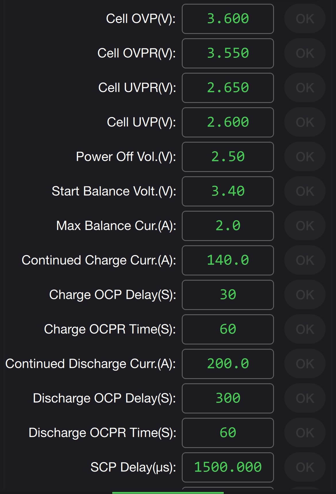

Re: JK BMS vypadek
Nemáš tam nastaven moc malý proud a krátkou prodlevu před reagováním na proud?
A ta proudová špička to shodila (BMS vypla).
Prostě jak se měly měniče přepnout na baterku tak prostě velký proudový náraz.....
Co máš v položce SCP Delay(μs) pokud tam máš 1500 tak to zvedni na 2000 a otestuj.....
Prostě to zvednout aby to krátkodobě tu požadovanou špičku dalo.
Dej sem jak máš tu BMS nastavenou.....

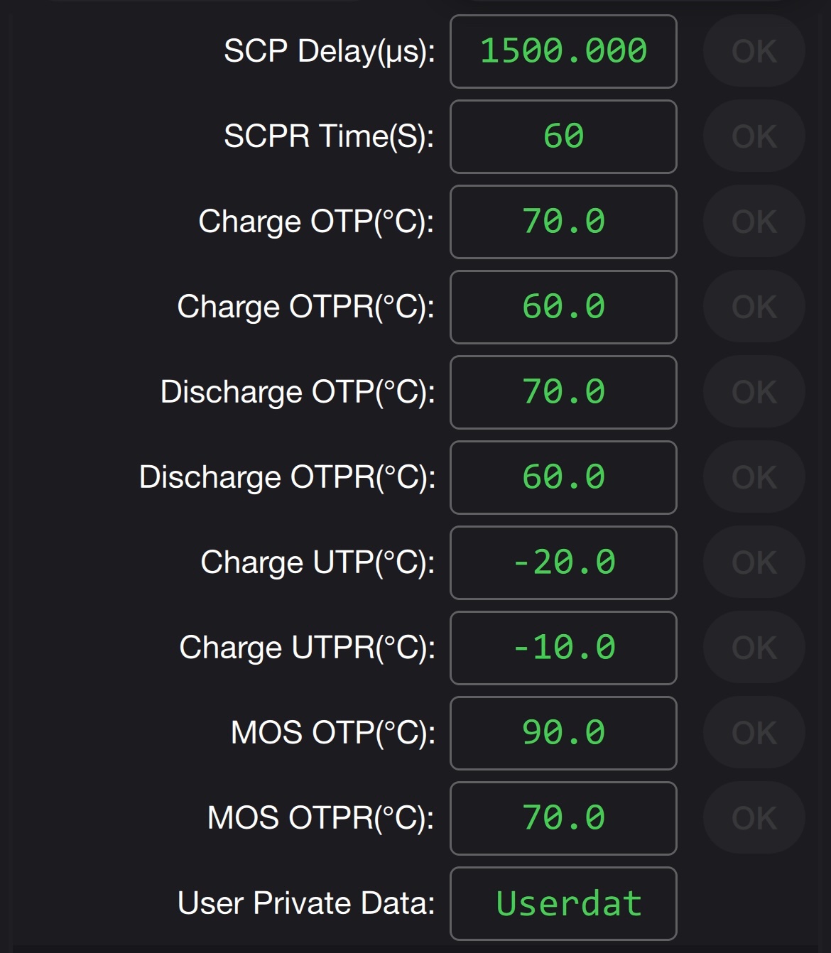

Re: JK BMS vypadek
Takto mam nastaveno

Soban
- Příspěvky: 4571
- Reputace: 305
Re: JK BMS vypadek
Prostě vybité kondenzátory a prostě tu špičku to neutáhlo.
Kdyby to udělalo znovu tak ten čas 1500 prostě skus zvednout, třeba po 100....

Re: JK BMS vypadek
Nabíjecí proud MP, zejména pokud jich je víc v paralelu, dokáže BMS dokonce i odpálit. Je tam shoda dvou jevů zároveň. Jednak kondenzátory MP vybité, takže začínají prakticky jako zkrat a pak přechodový jev otevírajícího se tranzistoru v BMS, kdy má největší odpor (ztrátu). Nestane se to vždy, ale je tam to riziko. Např když na offgrid garage testoval novou jk bms pro 8 článků tuším, párkrát udělal on/off/on/off a z bms se zakouřilo.
Proto mám u BMS nastaveny nesplnitelné recover podmínky. Tedy pokud dojde k chybě na vysoká napětí článku nad 3.6V je recover 2.5V, pokud přehřátí nad 35 stupňů, je recover 5 atp. Důvod je ten, že jednak abych o dané poruše věděl a musel ji ručně potvrdit (vyřešit) a pak aby na nějaké hraniční hodnotě bms nedělala to on off on off třeba i hodinu v kuse.
Ve screenshotu logu není vidět alarm, který by způsobil to on off on, ale je tam hláška na nesmyslná data z proudového senzoru, takže může být, že ten nadproud byla jen chyba měření bms.

Soban
- Příspěvky: 4571
- Reputace: 305
Re: JK BMS vypadek
Koukal jsem na obrázky tak máš pravdu u JK-BMS jsou timeouty akorát u proudu.
