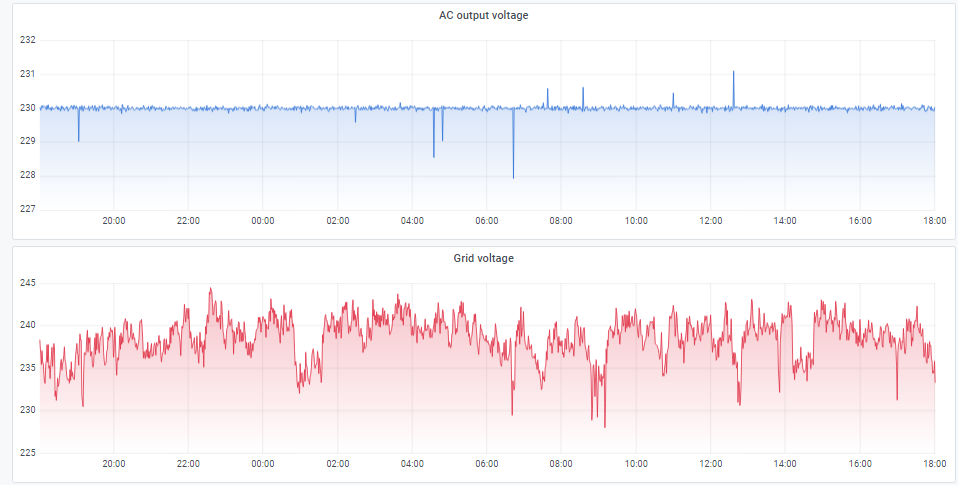

Re: 2 menice mimo dum
že nekecá. Axpert to má stejněrva píše: čtv říj 03, 2024 4:59 pmJo, jsou ve fázi. Napětí už ale nesedí. Měniče si drží své (tady mají nastaveno 230 V), které se od DS může lišit:
9x 280 Wp AmeriSolar| Axpert King I 5000-48V | 4x Sonnenschein SRP 12V 175 A RAIL
