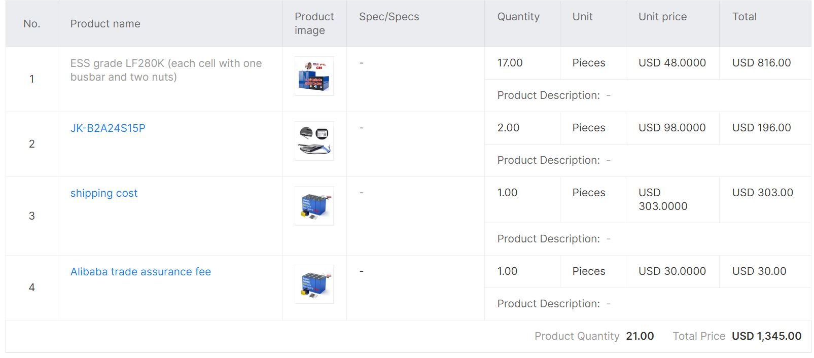

Ja som objednával z Docan cez Alibabu 16.7. a cena článkov bola 48USD/ks (viď. objednávka), takže nKon lacnejší nie je. Ale na druhú stranu, nie je ani o veľa drahšíPavelR píše: ned zář 29, 2024 7:43 pmAhoj borci.

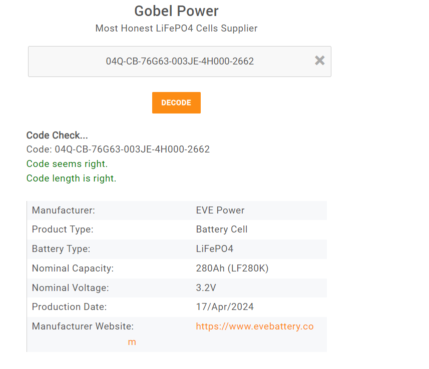

Bez QR kódu nemáte šanci si tvrzení prodejce o příslušném článku ověřit viz třeba tady.

Právě, já si přes apku skenoval všechny články a všechny byly totožné jen část vyrobena o den později než ostatní. Zadal jsem schválně jeden z nich do toho tvého odkazu...

Jen nevím přes tu apku ten scan... proč tam je to B v závorce? neznamená to doufám grade BValdano píše: ned zář 29, 2024 10:22 pmBez QR kódu nemáte šanci si tvrzení prodejce o příslušném článku ověřit viz třeba tady.

Když se na tom mnou uvedeném odkazu podíváte pod to editační pole pro zadávání kódu tak je tam i odkaz na návod jak rozeznat některé tzv. horší (Grade A-) články deklarované jako Grade A, a patří mezi ně dokonce i některé z těch, které mají QR kódy.
Nyní jsou na trhu články Grade A- LF280K, které mají také původní neporušené QR a oficiální zkušební zprávu, ale s horší kvalitou než skutečné články Grade A. Zde je návod, jak rozlišit některé horší články Grade A-.
