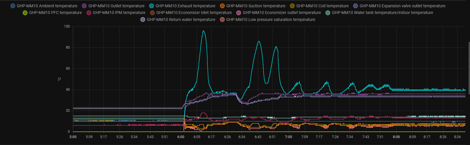

tak poznatek, u mě zapnutej noční režim úplně zabije regulaci otáček. Je to vidět při zapnutí není tam vůbec ta nájezdová rampa a nahulí tam rovnou 55Hz potom jede vytrvale až do chvíle kdy přejede nastavenou teplotu vody o několik stupňů a natvrdo se vypne. Nechal sem to teď bez nočního režimu a vypadá, že reguluje. Budu to sledovata1bert píše: úte říj 01, 2024 6:48 pmukaz nam jeste otacky ventilatoru (dc fan speed-1) a prutok topne vody (dc pump output,feedback flow)Pajavk píše: úte říj 01, 2024 5:50 pmběží někomu trvale to tepelko třeba ve čtvrtině nebo polovině výkonu ? já z toho zatím nedostal na trvalej běh nic mezi nejmíň a naplno. Trošku mě ta regulace začíná děsit.
jestli se dobre divam tak ti dole v grafu osciluje oranzova "suction temp", to je vstup do kompresoru uz za vyparnikem tzn po absorbovani tepla z okoli, nemuze se ti kolem jednotky delat nejaka vzduchova kapsa? (i okolni teplota behem topneho cyklu mirne klesla a na konci zase vzrostla , jako by to "vyzralo" dostupne teplo - ale to muze byt nahoda, treba zrovna zaslo slunko )
kdyz to jede naplno tak se to tak nevlni ?

Ja teda nemam grafy ale sledoval jsem frekvenci na display tepelka a taky mi prijde ze kdyz dam nocni rezim vyjede to na 55Hz a nejak nereguluje i kdyz koukam podle grafu spotreby na Shelly.
Nastaveno 88-1 rizeni podle vystupu deltaT 89-2stupne ale prijde mi ze to bere stejne podle teploty zpatecky protoze jsem nastavil teplotu 25 a tepelko drzi IN 25 OUT 27 pritom by melo drzet out na 25. Odber 450-500W, venku 9stupnu, vykon do topeni 2000W, frekvence 26Hz.
Pri nocnim rezimu nastavena teplota 25 deltaT 2 a IN 26 OUT 31. Odber 1500-1600W, venku 9 stupnu, vykon do topeni 8300W, frekvence 55Hz a nechtelo to nejak zregulovat dolu az kdyz jsem vypnul nocni rezim.
