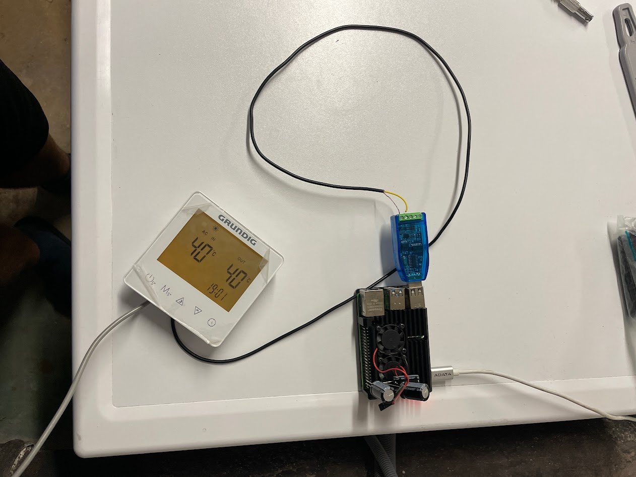

jedou pres ovladac nebo H1/H2 ? (nemam facebook a ta skupina je zamcena)
- mikael
- Příspěvky: 5
- Registrován: pát říj 22, 2021 9:45 pm
Přes ovladač

ja mam maximum <15A, pripojeno 2x 3x2,5mm2, jisteno 16B + 16C, kolik ti to ukazuje napeti v "ovladaci" je to parametr 17 ( vynasob ho 10)?

Ja normalne ohrivam na 50 chci zkusit i 45 ale nevim jestli to bude stacit pro 4lidi 200L. Beres data primo z tepelka pres MODBUS?

data beru jak z modbusu, tak mam na privodech proudove civky, a ten bivalent nevim, ale vzdycky muze odpojit drat
